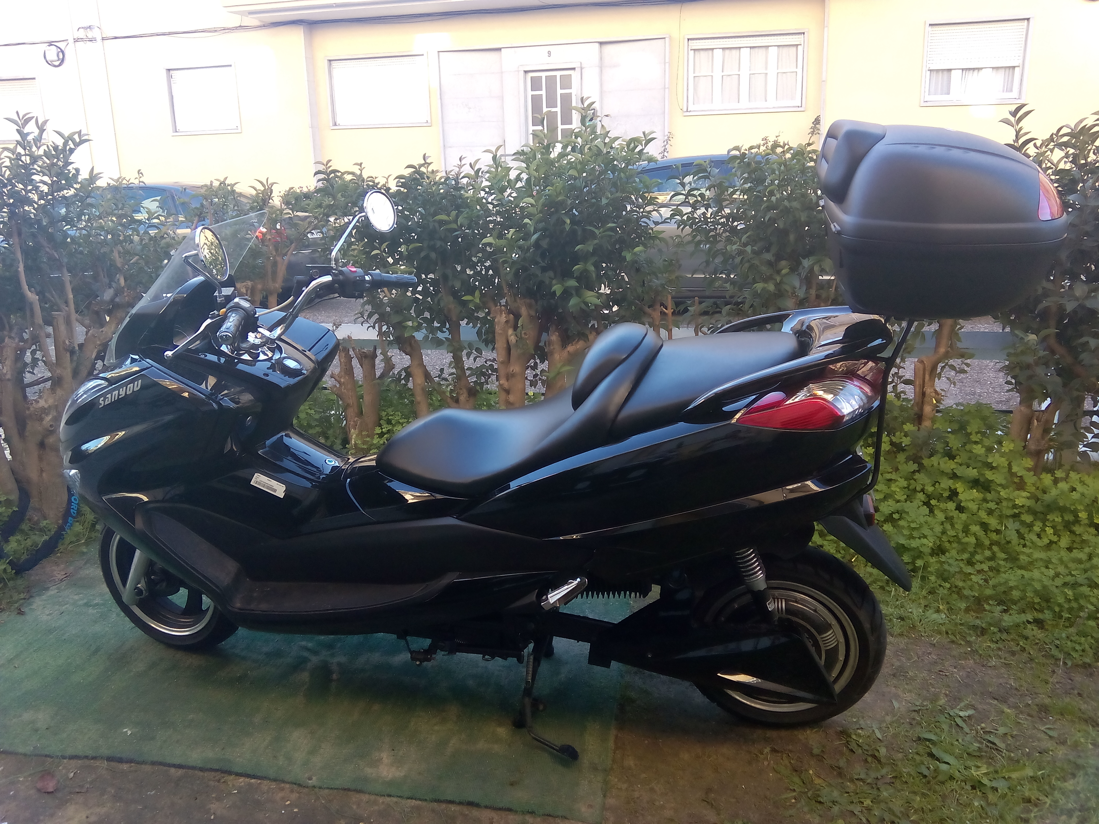

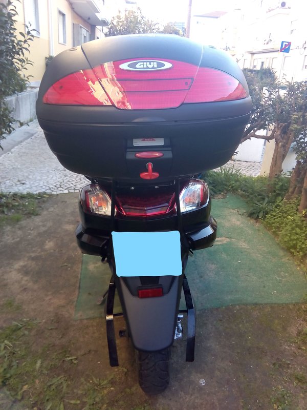

Finalmente algumas fotos já com topcase.
A peça foi feita em ferro e depois zincada e lacada.
Custo total: 120€ (100 da peça e 20 da zincagem e lacagem)

Nem mais :) comprei uma Givi de 45 lts.

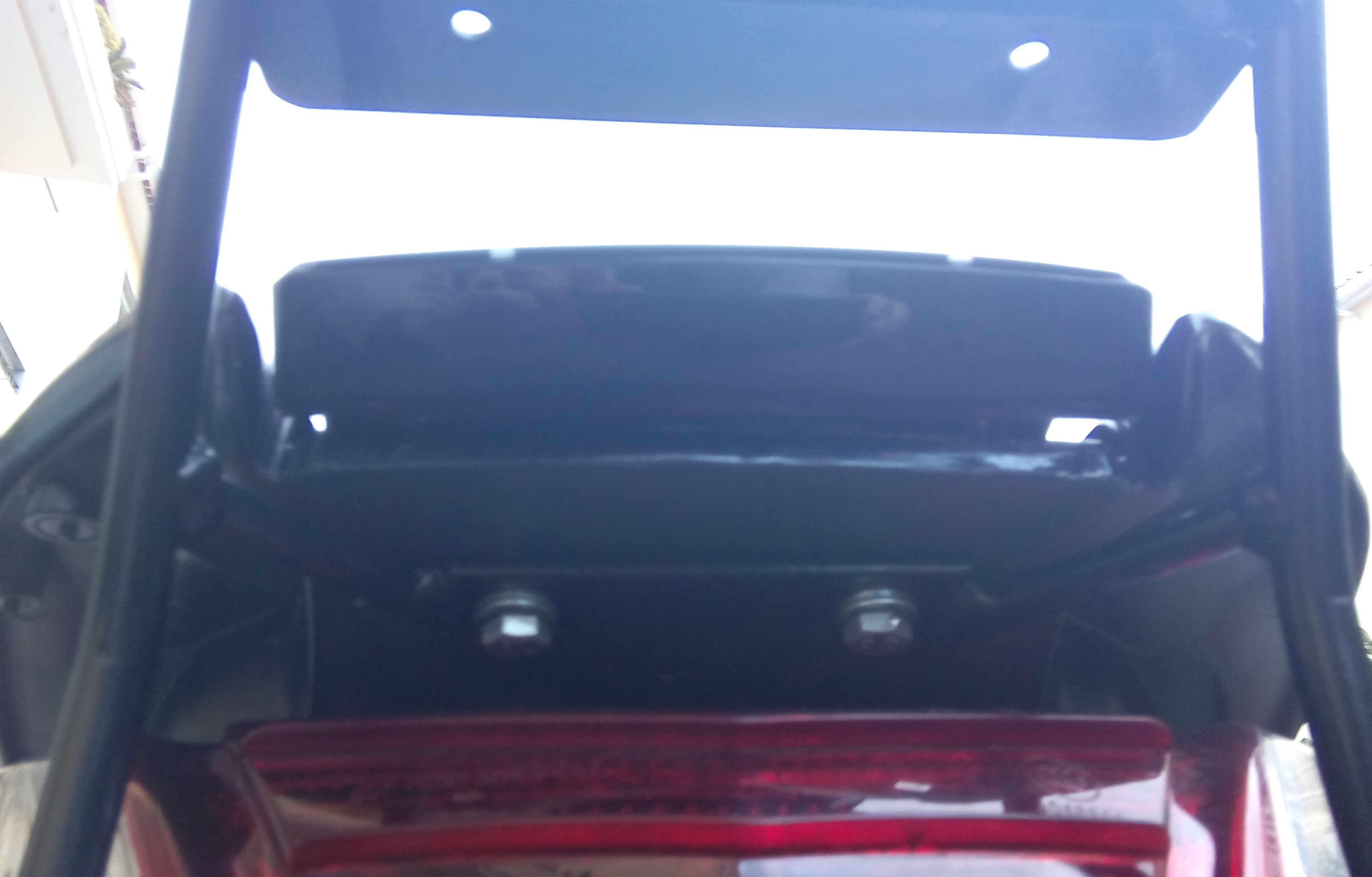

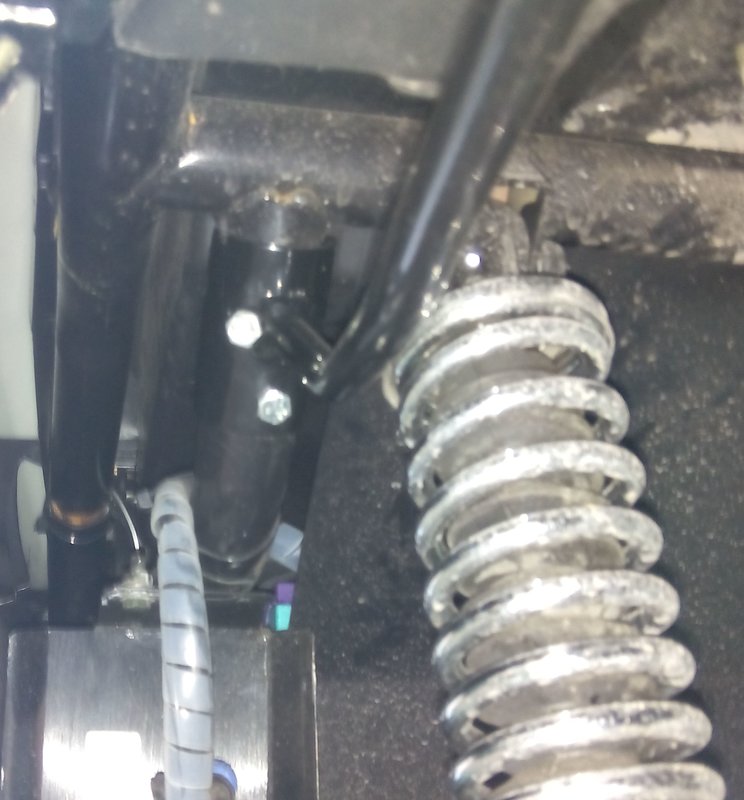

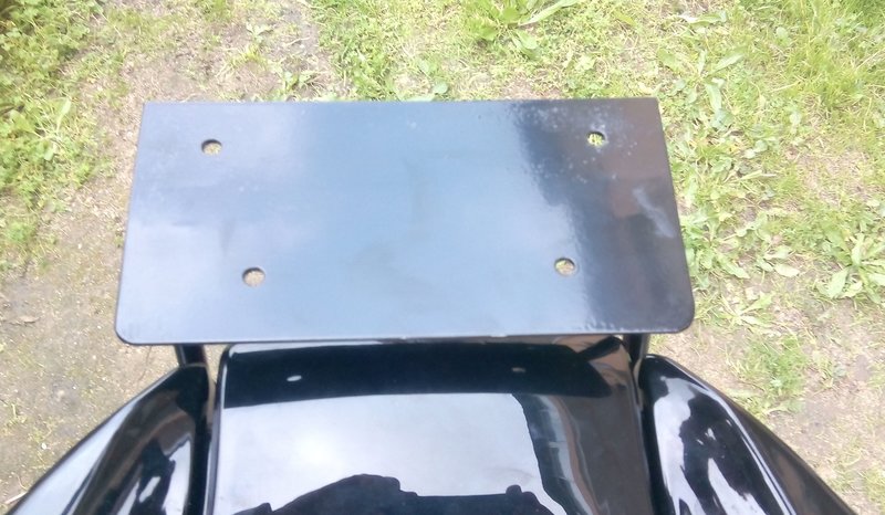

Junto anexo mais algumas fotos da peça feita por encomenda, com os locais de fixação com parafusos.
Chapa para fixar a base da topcase
Utilizando a fixação do assento do pendura, trocando os parafusos por outros maiores

Peça fixa com parafusos no quadro junto às suspensões
