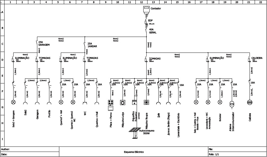

Actualização
Os disparos tinham origem no facto do neutro do primario estar no barramento dos neutros das tomadas e o neutro do secundario no barramento da iluminação. O sistema foi ensaiado diversas vezes sem qualquer ocorrência.
Preciso ainda de me decidir se altero os diferenciais ou não para 30mA. Qual a vossa opinião.
O esquema eléctrico ficou o seguinte:
RSSilva
Mensagens: 354
Estado: Desligado
Re: Quadro Eléctrico - Revisão
Mensagem por RSSilva » segunda mai 15, 2017 10:03 pm
Julgo que não há nada que impeça colocar disjuntores de tomadas e iluminação no mesmo diferencial (pelo menos há algum tempo atrás não havia). Porque não colocas apenas diferenciais de 30ma, um por quadro e os disjuntores de 10 e 16A após estes? Fica iluminação e tomadas bem protegidas a 30ma e reduzes a metade nos diferenciais. Acho um exagero um diferencial para um disjuntor, como tens na garagem bem como um disjuntor de 10 para a lavandaria wc e arrecadação. Podes colocar até pelo menos oito pontos por disjuntor.
A linha do autoconsumo deve estar ligada a um disjuntor sem mais nada nele (tens frigorífico e exaustor no mesmo com ele). Este disjuntor deveria de estar ligado logo após o corte geral para poder alimentar as restantes linhas e quadros. Como está e caso dispare o diferencial de que depende, não alimenta a restante habitação.
Mas isto é apenas a minha opinião...

Infelizmente não consigo colocar o autoconsumo dessa forma por falta de espaço no quadro e pela impossibilidade de passar um cabo até este.
Relativamente à redução dos diferenciais penso que não valha apena porque já estava assim e sempre é melhor que ter apenas 1 para toda a instalação.
