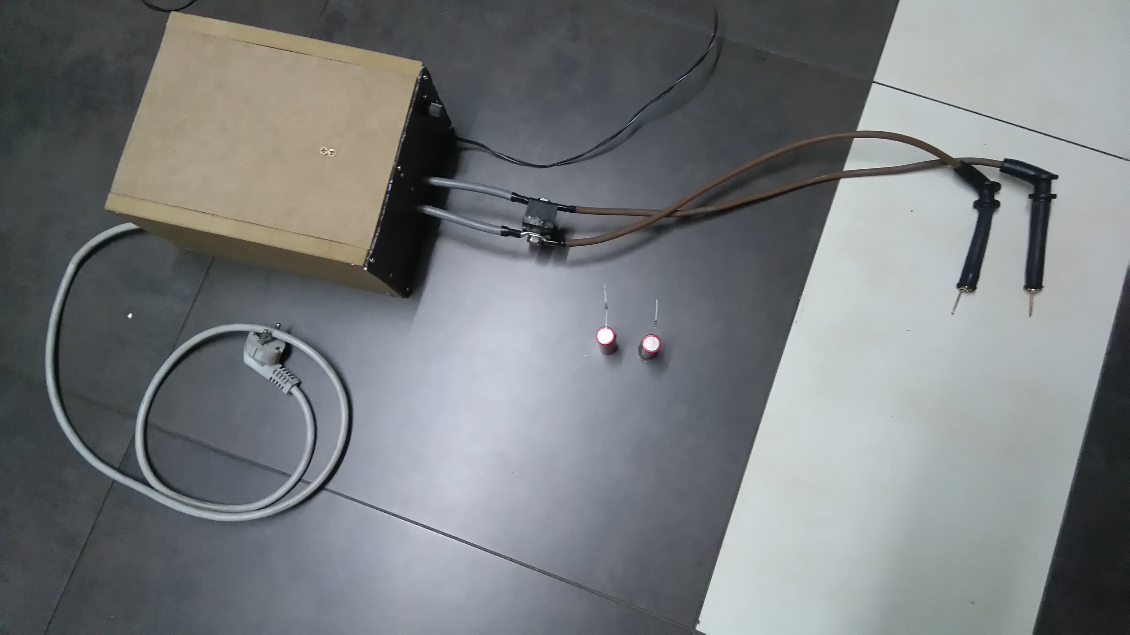

Bem eu como autodidacta na necessidade de construir um pack de 7 kwh para a scooter elétrica. Comecei então pelo início. :lol:
Construção da ferramenta de trabalho.
Tinha em casa um transformador de microondas no sótão e fui lá buscar.
Depois como o ebay tem praticamente tudo o que precisamos, encomendei um circuito para controlar o transformador. O resto foi mãos à obra.
Cabo grosso, cachimbos de vela :mrgreen:, terminais de cobre de cabo rígido e alguma madeira e plásticos.
E voila uma máquina de soldadura por pontos.

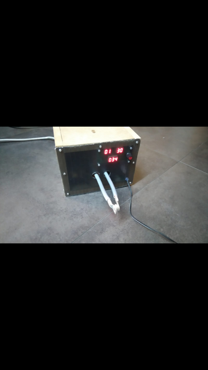

Quase pronta

o transformador é tal e qual o meu, mesma modificação, devemos ter tido as mesmas referencias.
Que tal se porta o controlo chinês e já agora é o de 40 ou 100A?
Mensagens: 4032
Estado: Desligado
Re: Spot welder
É o de 100 A o controlador até ver esta porreiro.
