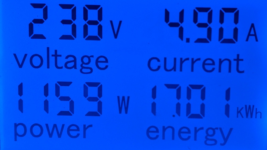

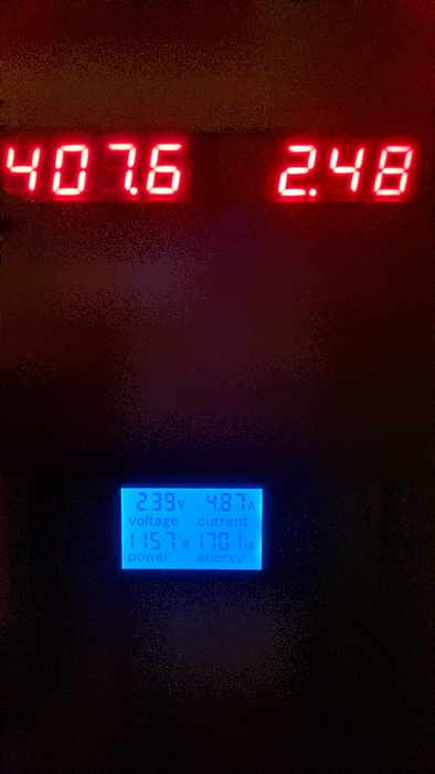

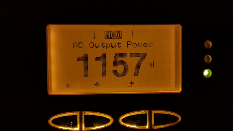

mais algumas imagens dos diversos aparelhos que fazem a monitorização:
e ainda o registo de um medidor chines que vale o que vale...
naturalmente os valores diferem ligeiramente mas pelo preço não ha milagres
