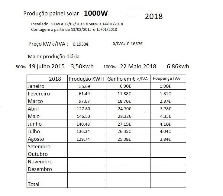

Mais uns kwh a juntar à conta :mrgreen:

Essa produção vai ajudar a pagar se mais depressa mas tudo depende...
Boa sorte nos proximos meses...

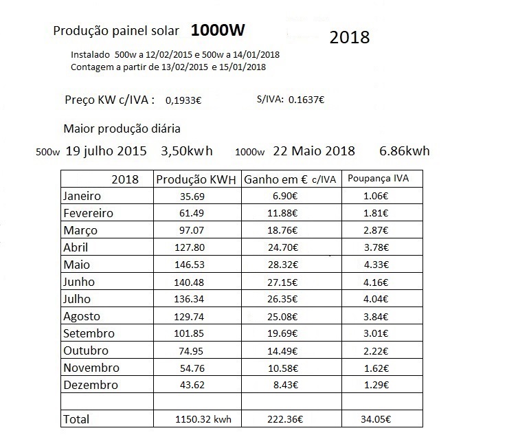

Bom ano 2019 a todos.
O ano de 2018 chegou ao fim e mais umas continhas para fazer.
A produção de 2018 foi de 1150.32kwh o que corresponde a uma poupança anual de 222.36€. E somado ao total desde o inicio dá 2812kwh produzidos.
O sistema solar representou 32.85% do total da energia eléctrica consumida aqui em casa, totalizando uma poupança de cerca de 222.36€ este ano, somando o valor dos outros anos dá o total de 542€ recuperados do investimento de 1515€.
Só faltam 2/3 do valor para amortizar a "dívida", que se continuar assim dentro de +/- 5 anos está paga. :mrgreen:

Os meus parabéns assim está perfeito pois agora com esse investimento creio que ao fim de 4 anos já lá deve estar igual o 5º ano é só lucro...

BRibeiro Escreveu: quarta jan 02, 2019 12:10 am Só falta 1/3 do valor para amortizar a "dívida", que se continuar assim dentro de +/- 5 anos está paga. :mrgreen:
Bom ano para ti também e para todos.
Penso que querias dizer 2/3?

Tem razão, 1/3 é o que já está pago.
Já corrigi, obrigado.
