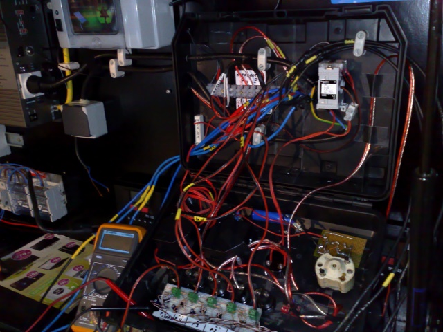

Mais uma do quadro um pouco mais para a direita.
- Quadro3.jpg (134.7 KiB) Visto 4634 vezes

Ó Emanuel foi voce que colocou a fasquia muto alto!!! no inicio disse que o projeto seria revolucionário.
De fato a montagem está execional, tudo muito organizado etc, em relação ao "seguidor" não foi só o g_card a pensar isso.
Outra coisa, pelo que li vai utilizar paineis de 235W no entanto a seguir injeta isso em reguladores comuns, ou seja na realidade só vai ter uma potencia maxima aprox: 400w certo!!!??, a restante potencia nunca será utilizada por isso há que pensar melhor o sistema.
Outra coisa os cabos DC ao inversor são de que diametro?? não se esqueça que quando o inversor estiver com 1/3 da sua capacidade já vai ter uma corrente superior a 80 ampere!!!
A seguir pergunto mais umas coisas

Boas pnunes!
Então acha que coloquei a fasquia demasiado alta ..... só pelo título do tópico!
E só por não levar um seguidor solar, ou não ter melhores controladores já não é!
Depende muito do ponto de vista em analisamos os factos .
E claro que preferia que tivesse um seguidor como inicialmente tinha idealizado,
controladores tipo Morningstar TriStar MPPT, e ter mais 30 painéis 300 watts cada.
Mas em tempo crise, temos que controlar bem os custos.
A respeito dos cabos das baterias ao inversor são de 35mm2, com 1,20m de comprimento .
E os das baterias em paralelo tem a mesma espessura, chega perfeitamente.
A respeito dos controladores:
2 baterias 250 Amperes = 500 Amperes vezes 12 = 6000 watts
4 painéis fotovoltaicos 235 watts h cada = 940 watts h total
Se numa hora os painéis injetam no controlador 940 watts
Precisariam de 6 horas para carregar as baterias
Pelos testes que estive a realizar, num bom dia (de Outono), com uma boa radiação levei 9,5 horas para carregar as baterias, logo a percentagem de perdas do controladores não é assim tão grande !
Eu liguei a cada controlador dois painéis de 235 watts, cada um debita +\- 9 amperes a multiplicar por dois = 18 amperes, (por acaso está a ultrapassar isto) o controlador vai até aos 30 amperes, portanto suporta bem os dois.....
Claro que podia comprar controladores melhores tipo o Morningstar TriStar MPPT que
oferece uma eficiência extremamente elevada até aos 99% e perdas de energia reduzidas
Mas quanto é que custa ?!!!! Muitos €€€€€
E digo que apesar de ser novo nisto das energias alternativas, já percebi, mesmo no mercado dos controladores e outros ..... nem tudo é como eles dizem .
Apesar do meu sistema estar montado há muito pouco tempo, já fiz muitos testes....
Por exemplo liguei só um painel a um controlador, e a corrente cai logo pela metade ....
Para minimizar as perdas por efeito jule, montei um cooler directamente em frente aos
controladores, com um sensor de calor, quanto mais quente, mais rápido a ventoinha trabalha. Ajudou bastante ....
Um passo de cada vez!
Abraço!

Calma Sr. Fotografo!!!
voce é nervoso.... vamos lá a contas, vamos falar só dos reguladores e dos paineis!
O painel dá 235Wp á tensão nominal dele que deve ser de aproximadamente 30V, 8A!, como está a regular para 12v/13,5V é só fazer as contas ( 8Ax13,5V=108Wp)
Portanto com esse regulador nunca conseguirá mais que isso!!
Não sei se foi informado mas esses paineis só são aptos para sistemas isolados quando for utilizado um regulador mppt, aí teria os tais 8A na entrada do regulador e aprox 17A na saida do regulador (isto se for um mppt verdadeiro), e ai sim estaria então a aproveitar a potencia maxima instantanea do painel, +-235wp.
Para esses reguladores paineis de 120W estara a ter o mesmo proveito.
Ninguem está contra o seu sistema ao qual dedica muito tempo, dinheiro e se esmera para que funcione corretamente, mas tem que aceitar as criticas boas e más, construtivas ou não... o intuito do forum será mesmo esse porque quem posta cá é voluntario.

Boas Sr. pnunes,
Não sou, nem estou nervoso. Apenas acho que há certas coisas que têm de ser respondidas por isso aderi a este fórum, também para troca de ideias.
Não quero que pense que tenho a mania que sei tudo só porque estou ligado à área de eletricidade e de eletrónica, até porque já anda nesta área das energias renováveis há anos e eu só agora comecei, mas diga-se de passagem que os conhecimentos que tenho ajudam a perceber, e muito, como tudo isso funciona.
Realmente já compreendi o que queria dizer acerca dos controladores. Houve algo que escapou-me! Bolas! Os controladores que tenho apenas suportam 300W e 30 Amperes, onde caí em erro de só jogar com a amperagem esquecendo dos watts que o controlador suporta.
De momento, para mim a alternativa menos dispendiosa será a compra de mais um controlador, aproveitando um que tenho em stock.
Irei colocar um controlador em cada painel, minimizando as perdas.
O que mais me preocupa é o facto de ter de reestruturar o quadro para encaixar lá esses controladores e, também, terei de comprar mais fio e colocar dentro do tubo, que vem do suporte, que já de si encontra-se congestionado, bem como alguma da electrónica efectuada.
Obrigada pelas criticas construtivas, só assim descobri essa falha.

Agora fica uma pergunta no ar:
Com os controladores a limitar a potência de cada painel para 108w x 4 paineis = 432w. Como carregou duas baterias
totalizando 500 A (6000 watts) em 9,5 horas?

Caracteristicas Geraisvisitante2 Escreveu:Boas
Podes colocar aqui os dados técnicos dos painéis?
Tensão em vazio e os Ampéres.
Potência 235 W
Tensão (N) Open Circuit Voltage: 37.07 V
Corrente Short Circuit Current: 8.69 A, Maximum Operating Current: 8.09 A
Maximum System Voltage: 1000 VDC(IEC) 600 VDC (UL), Maximum Operating Voltage: 29.06 V
Conector MC4 compatible, MC3 compatible
Dimensões (N) 1640 x 992 x 50 mm
Peso (N) 19.6 kg
Outra coisa a bateria parece carregada mas na realidade não está, tem lá a tensão nominal mas só está carregada quando o eletrolito está com a densidade adquada. Isso normalmente só se consegue quando está a carregar entre 12 a 24h seguidas. Para medir eletrolito é preciso um densimetro. Quando tiver por aqui um a mais até lhe posso arranjar.
- Mensagens: 151
- Registado: quinta mai 10, 2012 1:42 pm
- Localização: Sertã
Emanuel Nunes,
Penso que ainda não compreendeu bem o que o PcNunes explicou.. Refrigerar os controladores ou meter mais controladores um para cada painel não vai adiantar de nada, vai continuar a perder mais de metade da potência dos paineis.. Precisa mesmo de instalar um MPPT, seja Outback ou qualquer outra marca.
Autor do tópico - Moderador
Pois é Sr Pnunes, por acaso até tenho um Densímetro cá em casa mas está avariado, mas nunca me lembrava destas!!!! é um bom instrumento
para medir a massa específica (também chamada densidade) de líquidos.
Mas acho que já sei o que se passou! na verdade a bateria não estava tão descarregada quando eu pensava! mas ela esta a dar 14v quando
eu conclui que teria carregada.
A respeito dos polémicos reguladores, antes de tudo o resto , tive de refazer a cablagem toda....... deu-me cá uma trabalheira que nem imaginam !!!!!!!!
Já que estive mexer em tudo e mais alguma coisa! E quando fazemos uma coisa, à segunda vez tentamos fazer melhor, por isso melhorei o sistema...
Agora os cinco painéis, estão com cabos individuais, do painel ao controlador, do controlador as baterias e agora o circuito de monitorização
da corrente dos painéis faz uma leitura mais precisa, e identifica um por um (qual o painel que está a indicar).
Imaginem que um painel está com algum problema, deste modo já sei qual é o painel em questão, muito melhor que antes.. porque os painéis não estavam identificados no circuito.
Para já coloquei um regulador para cada painel, quatro painéis para quatro reguladores, 3 painéis vão fornecer energias as baterias do inversor,
1 painel as baterias para a fase 12v para iluminação da casa, lâmpadas 12v e outros.....
O restante painel, como já tinha dito antes, foi preparado para carregar directamente pequenas pilhas, tlm, portáteis etc, e claro depois tenho que construir um regulador de voltagem.
Depois como me aconselhou!!!! E que, desde já agradeço, estou a pensar, mais tarde, comprar um regulador (MPPT). Estava a pensar num em particular: é o regulador (TriStar MPPT-Regler 60) que me diz? já vou ter menos perdas com este?
Que tem potencia para eu ligar 3 painéis juntos... voltagem 12, 24, 48 V DC . potencia 800 W (12 V) 1600 W (24 V) 3200 W (48 V)
Abraço, Viva as renováveis.....
Confusão total
- Confusão total.jpg (147.14 KiB) Visto 4469 vezes
Confusão total 2
- Confusão total2.jpg (143.54 KiB) Visto 4467 vezes
