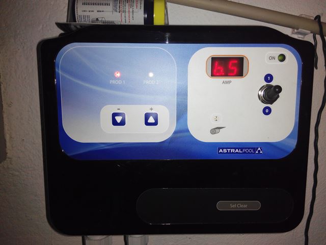

Tenho um problema de consumo para resolver na casa dos meus pais.
Atualmente têm um sistema de filtragem e ionização da água da piscina (sem cloro) que tem que trabalhar durante as horas de sol e consome uma média de 1kW.

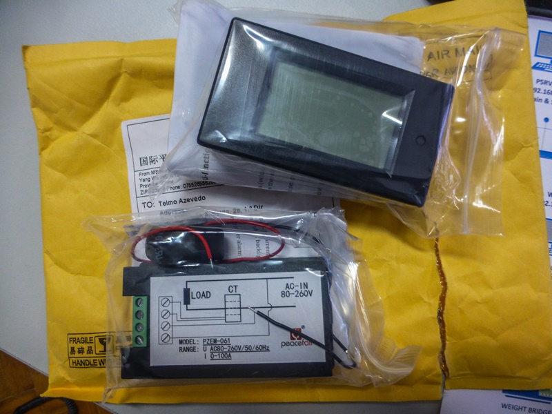

Hoje começou a chegar parte do material, neste caso somente ainda para monitorização :)
Adoro este painel, em minha casa meti em todos os quadros elétricos.
Neste projeto vai monitorizar a produção, instantânea (pois 'os olhos também comem') e valores acumulados.

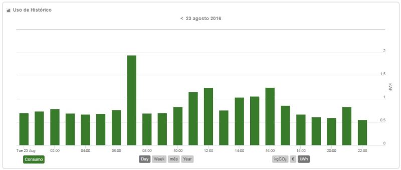

O que me está agora a preocupar é a análise da monitorização, pela intermitência dos picos de consumo:
Hoje:
Este é um dia normal mas sem ninguém em casa.
7h-8h - É o motor trifáfico do furo a bombar água para 40 minutos de rega. Nesse não posso fazer nada e já está em vazio (0.10€/hWh)
9h-13h - Filtragem da piscina ligada
13h-14h - Filtragem da piscina desligada (para poupar)
14h-17h - Filtragem da piscina ligada
O auto-consumo vai ajudar no periodo das 9h-17h, de energia em tarifa cheia (0.19€/hWh).
Só não gosto daqueles picos obsessivos que só podem ser dos arranques do frigrorifico old-school. Tenho que ir desligando uns disjuntores para tirar isto a limpo :)

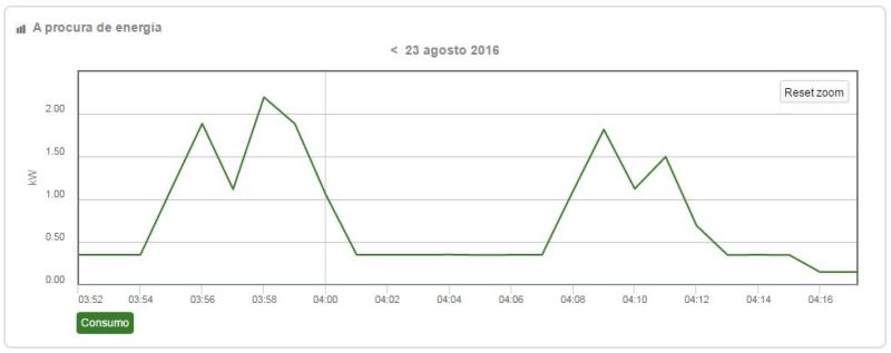

Se os picos fossem de 5 ou 10 segundos nem me preocupava, mas infelizmente são de 5 ou 10 minutos, ou seja, só pode ser o motor do frigorifico a funcionar.

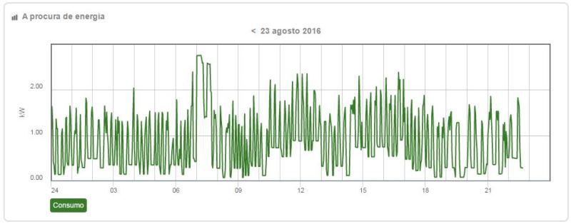

Graças à maravilha da monitorização... já descobri o que está a causar o ripple de consumo instantaneo... E não, não será o frigorifico.
Já o consegui diminuir durante o dia de hoje por uma simples afinação ontem e amanhã já terei a total certeza :)

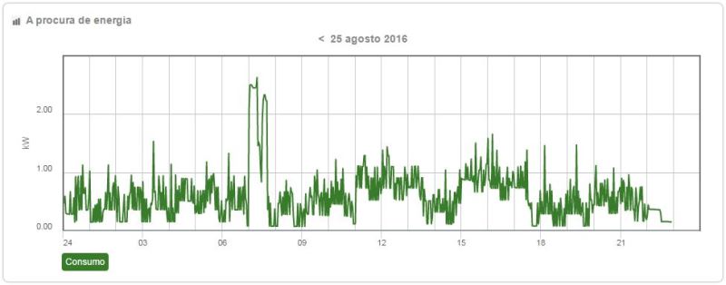

Vamos lá voltar a este tópico pois já tenho desenvolvimentos :)
O ripple que tinha nos gráficos de consumo era da bomba de água que estava constantemente a manter a pressão do autoclave (balão).
Ainda não se afinou essa parte, mas agora só ligamos a bomba quando se pretende regar (que de inverno é pouco).
