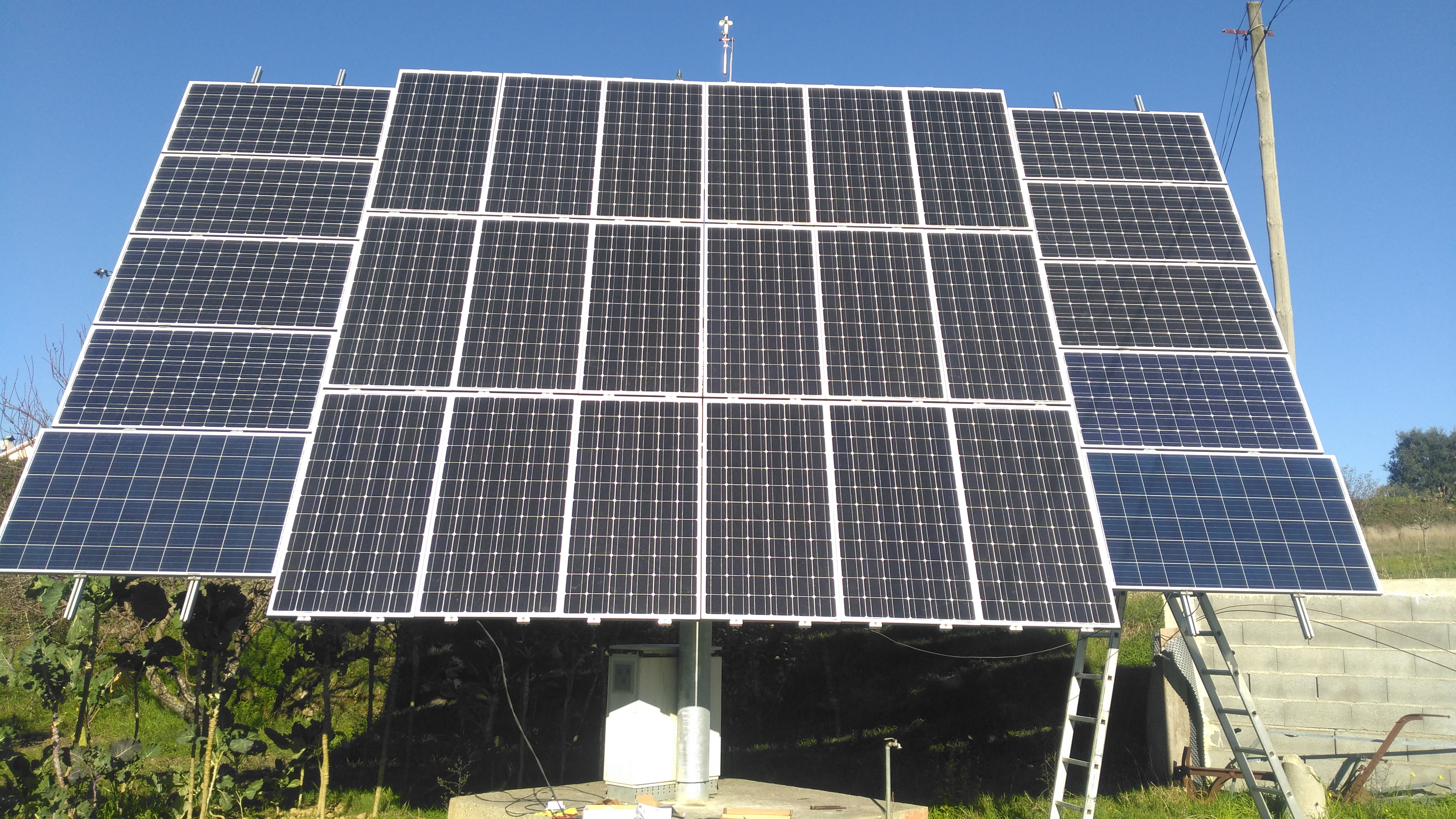

Após alguns anos como microprodutor chegou a altura do auto-consumo.
O meu seguidor foi mais uma vez alterado de modo a receber os 2 paineis.(estando neste momento na capacidade maxima)
Para começar irei avançar com 500w(2*260w) +microinversor BeOn 500w.

28 painéis, 2 de auto-consumo

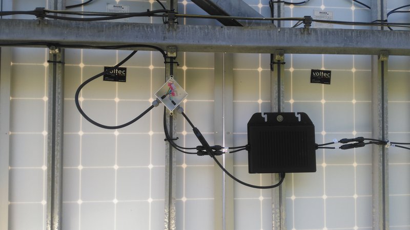

BeOn 500w

Hmmm, chegando essas filas nas pontas para cima ainda sabem aí mais dois painéis
Boas produções, isso com seguidor deve ser um mimo!

Grande potencial para o autoconsumo...
Parabéns.

Bem o pessoal esta a perceber mal.
O seguidor é de micro produção,so os dois painéis do fundo das pontas é que são de autoconsumo.

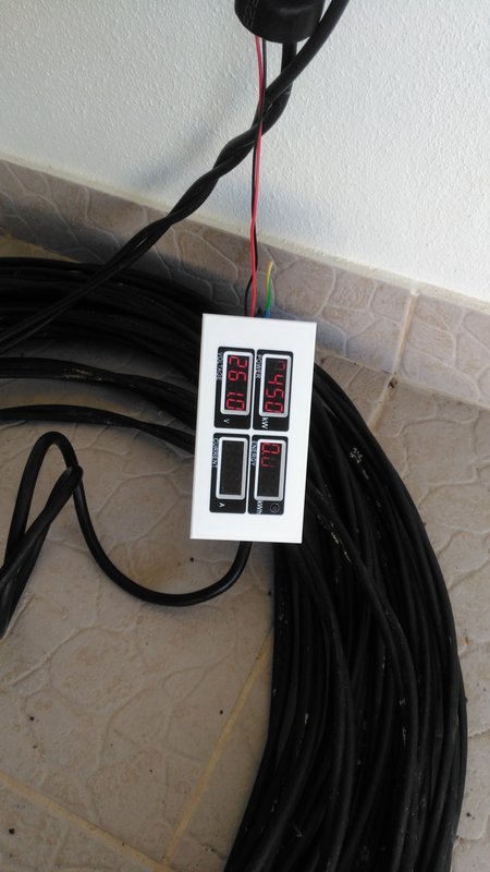

Embora a ligação o inversor a casa ainda esteja meio provisório,hoje fiz uma primeira medição para tet uma ideia.
Com inversor de 500w estive acinjectar 450w.
