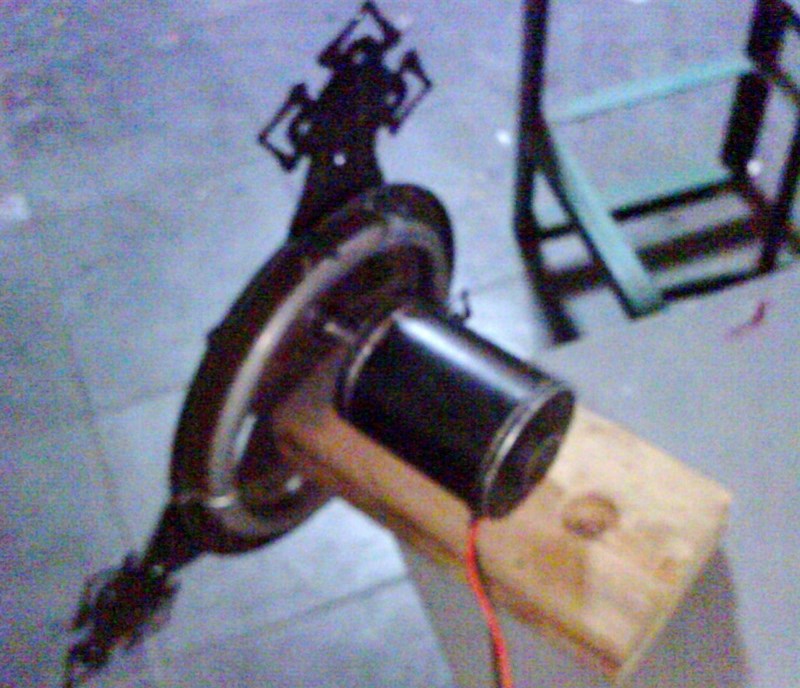

até que girava bem, resolvi comprar um motor dc, pra ver se gerava uma alguma tensão e corrente.
achei um no mercado livre, o vendedor dizia que ele gerava cerca de 50w,
prendi ele no catavento utizando rotor do ventilador de teto pra girar uma rodinha de borracha no eixo do motorzinho. multiplicava umas 8 x as rpms, mas pesava um bocado, troquei então as hélices do ventilador que tinham 40 cm, por outras de pvc de 60 cm.
realmente o motorzinho gerava alguma tensão, mas lonje dos 50w, que o vendedor do ml anunciava.
os testes:
[youtube]http://www.youtube.com/watch?v=dinogrng ... re=channel[/youtube]
testei depois exaustivamente o motorzinho dc sendo girado por outro motor e ele só gera algo que preste acima das 1000rpms.
pelo menos os testes serviram pra ver que tenho vento no local, embora inconstantes.

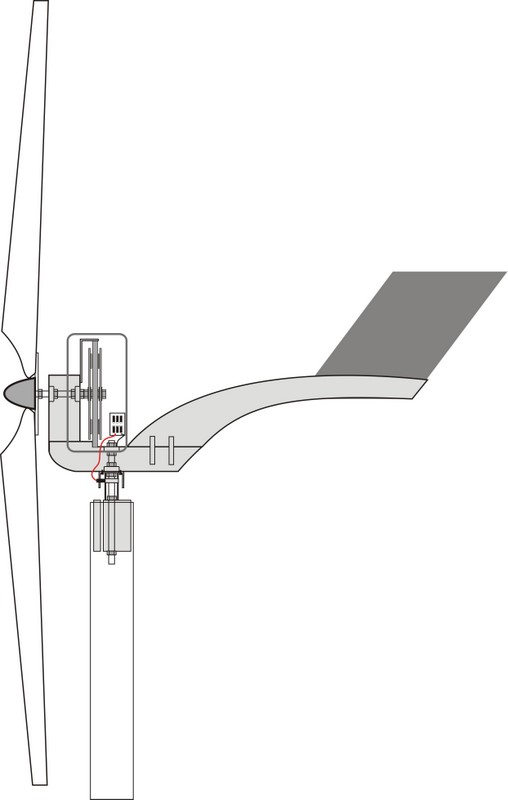

decidi por um projeto de um aerogerador completo, e tracei algumas normas a seguir:
1- eu farei todo o aerogerador com peças e ferramentas que tenha a mão e sejam faceis de conseguir.
2- usarei madeira na parte mecânica, (tenho alguma habiliade com trabalhos em madeira, embora minha profissão seja design gráfico)
3- o aero tem que ser o mais simples possível, mas com todas as funcionalidades de um aerogerador comercial, e mais alguma que eu venha a inventar.
4 - deve ser pequeno, o diametro das helices não deve passar de 60 cm.
5- deve gerar pelo menos 1a a 15 volts. para que dê pra carregar uma bateria que vou utilizar na iluminação externa, utilizando um sensor crepuscular.
6- pretendo fazer tudo sozinho, sem encomendar nenhuma parte a profissionais, só assim vou tirar proveito do aprendizado na empreitada que me proponho.
com estas metas em mente, parti para o desenho do mesmo:
já estou com o aero bem adiantado, em fase de teste e acabamento, mas abrirei outro tópico pra detalhar o projeto todo.
