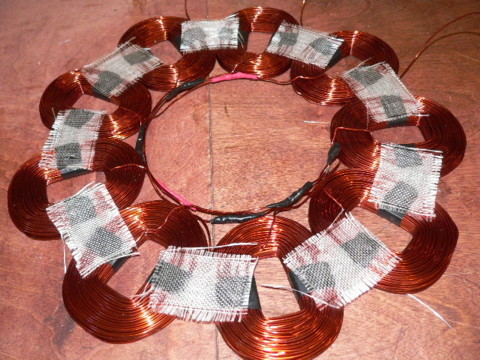

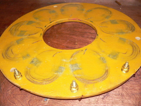

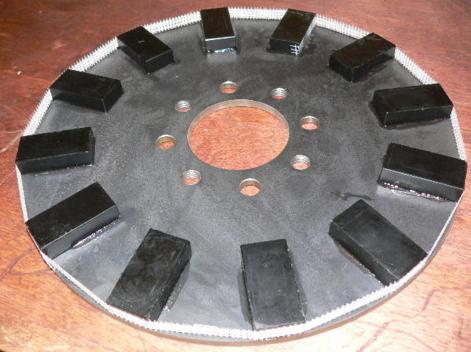

boas, estou para avançar com um projecto aerogerador, com imanes e bobines, mas os calculos das bobines não sei fazer para os imanes que tenho, os imanes teem um tamanho: 12 mm de diâmetro e 3 mm de altura -característica técnica: imã redondo chato, feito de ferro imantado levanta 2 kilos, tb tenho outros imanes redondos com 58 mm de diâmetro e 13 mm de altura só que tem um furo no meio de 21 mm só que estes retirados dos magnetron dos micro-ondas, o que eu pretendo saber é como tenho de fazer as bobines para este tipo de imanes, qual a secção de fio e o comprimento etc..
quero fazer da forma que esta nas imagens, ou se ouver melhor ideia agradeço.

Re: Duvida com IMANES e BOBINES como fazer???
qualquer iman induz em qualquer bobina. a questao é o sumo que queres tirar do teu sistema e da força motriz que tiveres disponivel no local - que depende do tamanho das pás, da força do vento etc. quanto mais enrolamento mais travas o sistema e mais potencia tens disponivel. quanto mais fortes forem os campos magneticos maior deve ser a secçao usadas nas bobinas. testa a geradora antes de adicionares a resina definitiva

bluesky Escreveu:qualquer iman induz em qualquer bobina. a questao é o sumo que queres tirar do teu sistema e da força motriz que tiveres disponivel no local - que depende do tamanho das pás, da força do vento etc. quanto mais enrolamento mais travas o sistema e mais potencia tens disponivel. quanto mais fortes forem os campos magneticos maior deve ser a secçao usadas nas bobinas. testa a geradora antes de adicionares a resina definitiva
talvez eu não me teve-se explicado bem, imagem que estão no post não é obra minha foi só para dar o exemplo, é que eu nem ideia faço quantos metros são precisos para fazer a bobine para o imane de 12 mm por 3 mm e em que forma tenho de enrolar o fio...
depende da força disponivel que as tuas helices tiverem capacidade de colectar. procura usar um sistema balanceado, como a configuraçao em estrela que apresentas-te em que todas as bobinas devem ter o mesmo numero de espiras. quanto mais voltas deres mais produzem, mas necessitam de mais torçao ... logo depende da força que conseguires captar do vento, sem esqueçer que existe um ponto otimal entre o par e o numero de rpms necessarios à carga #

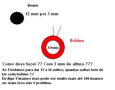

continuo na dúvida, vou ver se me faço entender, nas imagens que tenho no post tem 9 bobines e os imanes tb são 9 até aqui tudo bem, agora a minha dúvida é como devo fazer as bobines para os ímanes redondos??? tenho de fazer tb em redondo e o furo do meio ser do mesmo tamanho do imane??? e com que grossura fica??? essa é a minha dúvida....
fica um desenho para ver se é assim que tenho de fazer.
- be.JPG (15.7 KiB) Visto 5637 vezes
boa tarde esteves,
não te posso ajudar muito, mas vou tentar, quanto aos imanes redondos não serão a melhor opção, para uma boa fixação, mas também se faz, pois na imagem que mostras os imanes são rectangulares, estes considero uma melhor opção, mas não estou a ver o filme todo.
obg amigo josé luís cabete, pois é que as imagens que eu tenho no post não são minhas, eu é que quero fazer mais ou menus igual, agora quanto a fixar os imanes redondos para mim não é problema, já passei no topico que falou e lá tem as medidas, já lá fiz a pergunta sobre as bobines como as devo fazer sendo os meus imanes redondos e lá as bobines são retangulares.
olá esteves
atenção ao numero de ímanes: se tens nove bobines deves usar doze ímanes.
isto para um gerador trifásico.
boas, quantos aos imanes posso arranjar mais, mais uma pergunta, os imanes são postos como ??? n s n s n s ou s s s s s s s s qual vira para a bobine caso seja só uma polaridade ???eólibio Escreveu:olá esteves
eolibio, usas-te nucleos ferrosos nas tuas bobinas? caso negativo qual seria o resultado?
esteves, as bobinas devem ser circulares no teu caso, como as bobinas de linhas. eu viraria o n de todos os imans para elas.
olá esteves e bluesky
os ímanes têm de ser colocados alternadamente(n s n s...).
não se usam nucleos ferrosos por causa da travagem magnética (coging).
cumprimentos.
cumprimentos.
