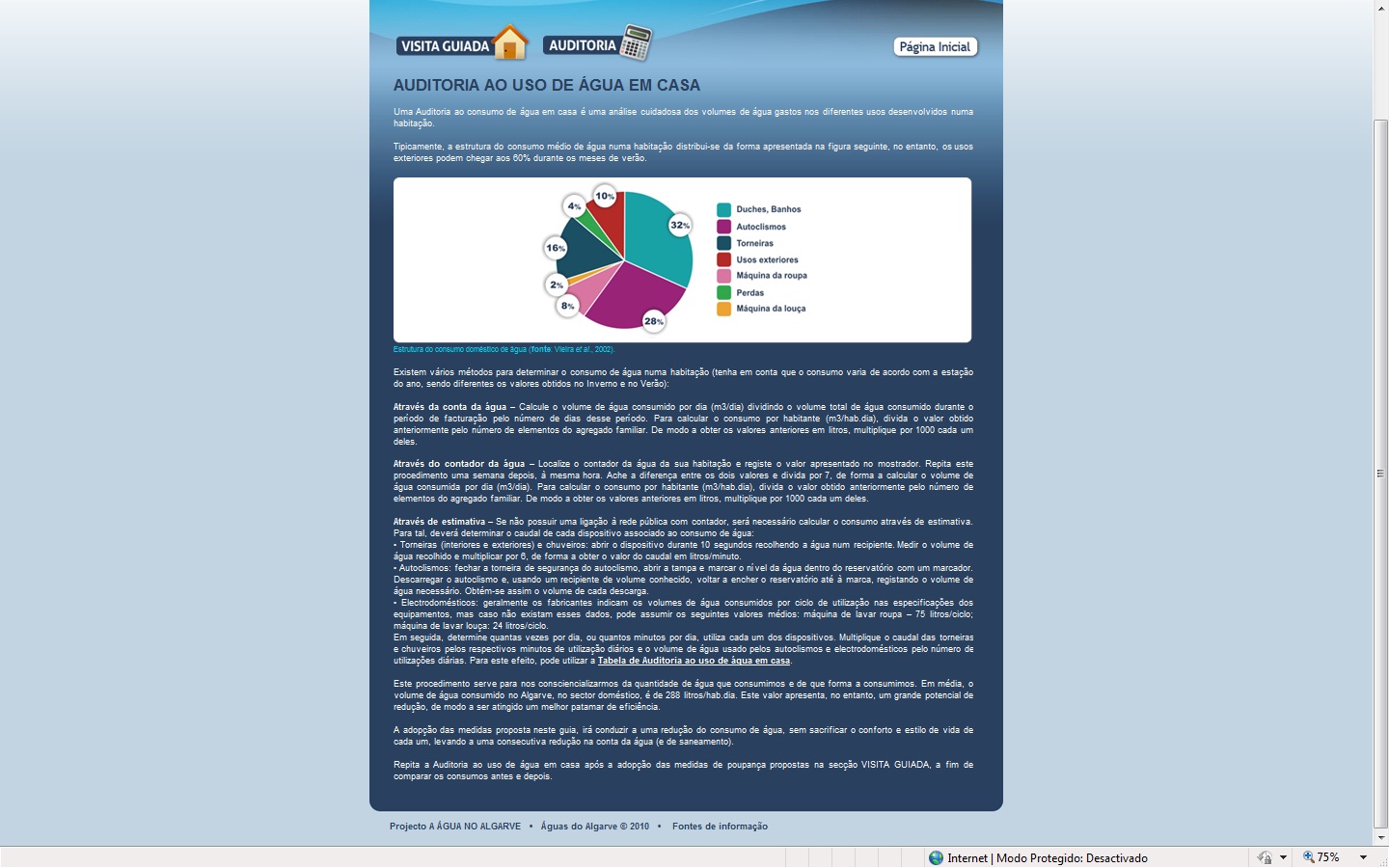

como calcular os litros/minuto de um despositivo:
http://aguasdoalgarve.pt/gestaoagua/auditoria.html
"ECOnomia também pode ser ECOlogia"
