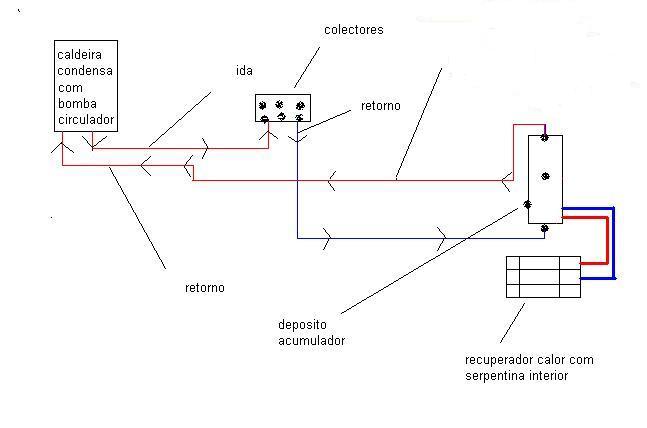

graças a alguma pessoas deste forum alterei o meu sistema de aquecimento central. o ano passado tinha a trabalhar com a caldeira condensação a gás e comia literalmente 1 garrafa de 45 kg em 3 dias. como também tinha recuperador a ar com serpentina incorporado para aquecer a água para um deposito de 150 lts. entao alterei conforme esquema em anexo. a 1ª vez que experimentei ligar o recuperador por volta das 14 horas e apagava-se ás 2 da manha, uma garrafa deu para 3 semanas... é verdade que só tenho 4 compartimentos ligados, 3 quartos e sala r/c. melhorou bastante. alguém pode dar uma ideia para rentabilizar mais o meu esquema, ou que alterações faziam? obrigado a todos

respeitando as cores e a posição dos tubos que entram no deposito acumulador as ligações devem ser invertidas, isto é, o tubo com a água mais quente (vermelho) deve entrar por cima e depois de a água ceder calor ao deposito acumulador deve sair por baixo (azul). isto respeitando as cores convencionadas e as leis da fisica.
quanto á água de retorno dos radiadores estar a entrar por baixo e a sair por cima em direcção á caldeira também me deixa algumas duvidas pois não respeita as leis da fisica, mas como não sou expert mais não digo...
de resto está ok, em minha modesta opinião...
