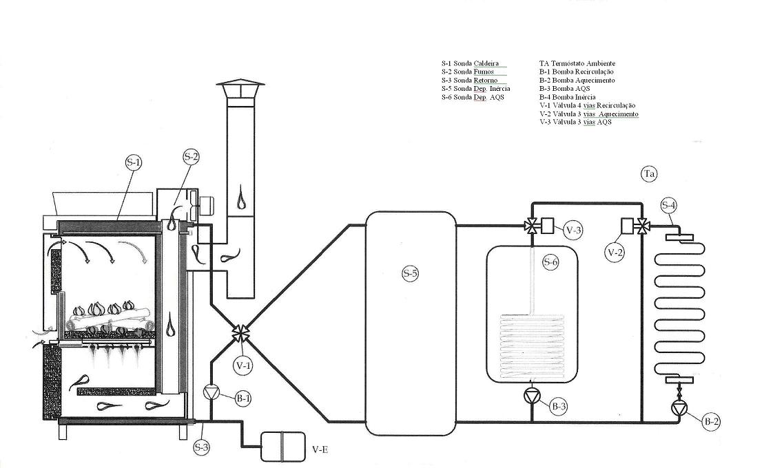

A caldeira Facody Natur L é muito robusta e apresenta um rendimento muito bom. Para além da construção em si ser muito simples, a estrutura e corpo da caldeira é de grande qualidade, construída toda ela em chapa de aço de 8mm de espessura.
Se optar pelo quadro electrónico plus, este permite gerir o funcionamento de todo o sistema de aquecimento, desde o depósito de inércia, depósito aqs e o aquecimento modulante (radiadores, ventiloconvectores, piso radiante), sem recorrer a acessórios e dispositivos auxiliares para funcionalidades de gestão.
Para além disso, um dia mais tarde pode fazer um backup à caldeira, e transformar a caldeira a lenha de chama invertida numa autêntica caldeira policombustivel, ou seja, para além da lenha, pode queimar pellets, caroço de azeitona ou casca de amêndoa, todos estes combustíveis numa queima de alto rendimento por queima gasificada.
É sem dúvida uma caldeira muito interessante.
Recomendo-lhe a utilização de um bom depósito de inércia, pelo menos de 600 Litros de capacidade.
Fica o esquema da caldeira.
