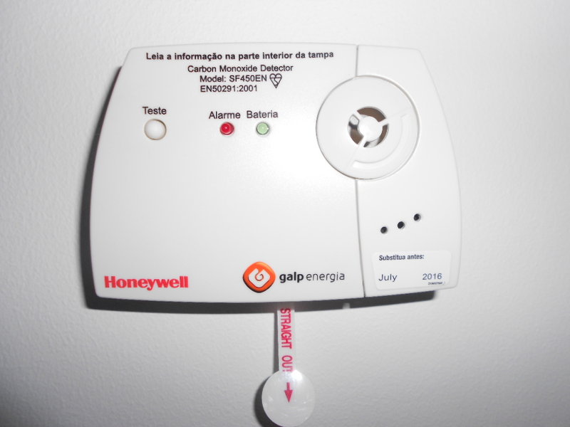

- A segurança tem que ser reforçada em relação a potencial fogo e monóxido de carbono.

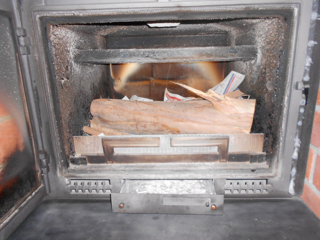

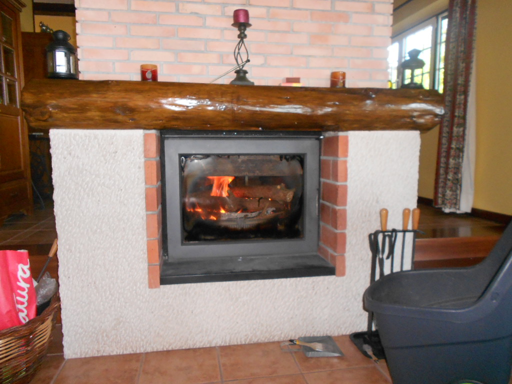

ALBICALOR Alfa Super Sinergie (2 frentes) 34.000 kcal/h
- Funciona bem, cumpre os objetivos e é de funcionamento simples.
- Tem uma ponte que atravessa o fogo, dentro da qual circula água, facilitando o seu aquecimento.
- A cortina de ar (a aresta inferior do vidro não tem cordão de isolamento, entrando ar que é projetado na vertical para o vidro) diminui de facto a sujidade no vidro.
CONTRAS
- É mal concebido em alguns aspetos técnicos elementares:
» Acrescentei uma chapa horizontal no topo da frente, para não entrar fumo quando se abre a porta.
» Os cinzeiros são pequenos e ficam exatamente na vertical da grelha, pelo que as cinzas amontoadas caem para fora dos cinzeiros. Fiz uma chapa, sob a grelha, limitando a zona de queda de cinzas para não cair junto dos limites do cinzeiro.
» O manípulo de abertura passa para o interior da porta quando se abre. Fixei o parafuso que aperta o manípulo com mastique.
» A proteção para a lenha não cair de encontro à porta tem aberturas que não evitam a passagem de lenha mais fina. Uso a proteção fechada do antigo recuperador.
» O apoio ao cliente é péssimo.
- A ponte diminui a altura da lenha que se pode inserir.

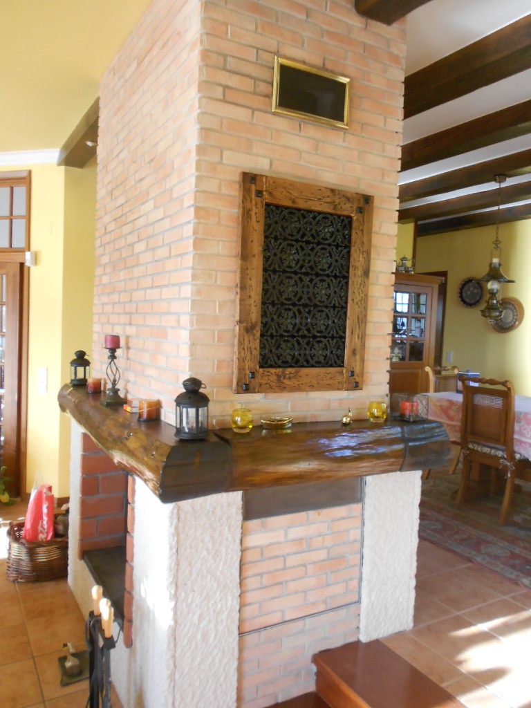

Optei por uma localização central, que evita perda de calor para as paredes exteriores.
Permite ainda aproveitar melhor o calor que se acumula na chaminé (ver post mais adiante) pois existe uma maior altura de “chaminé dentro” de casa – troço da conduta que fica abaixo do telhado.

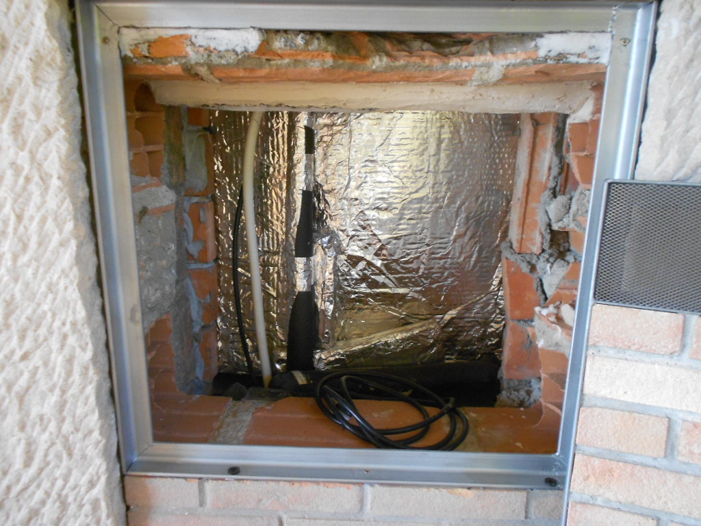

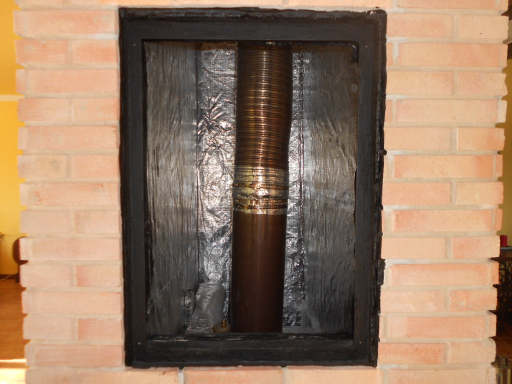

Aberturas para Manutenção
Foi um erro inicial, que me obrigou mais tarde a abrir aberturas grandes para a instalação deste recuperador e sua manutenção. Quanto maiores, mais fácil se torna.

Maximização do Aproveitamento do Calor Gerado

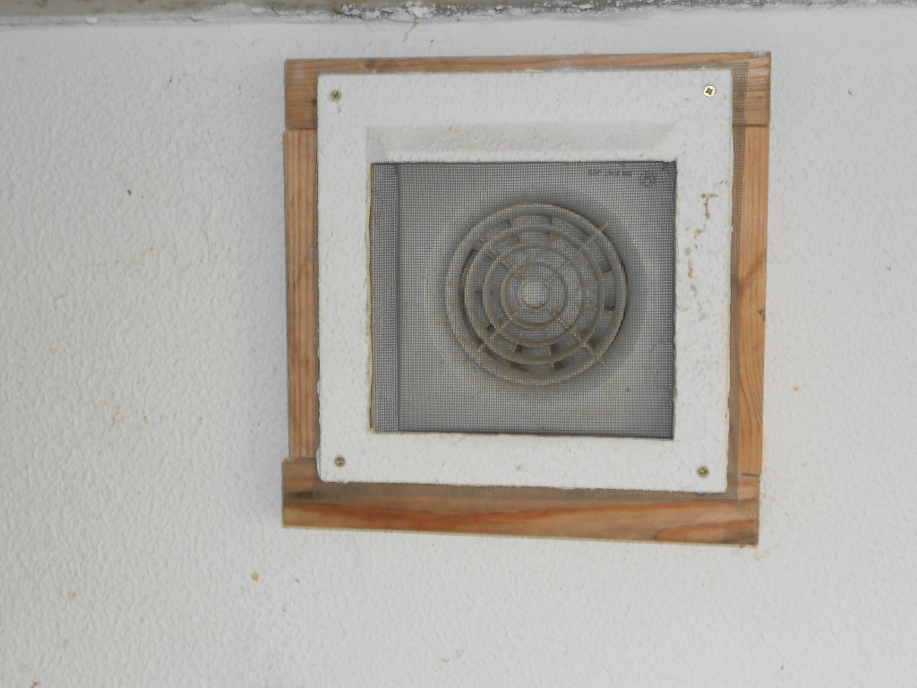

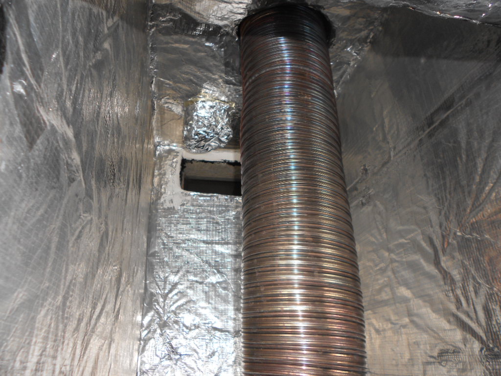

A conduta de fumos, normalmente em tubo inox (de preferência de parede dupla) deve ir até ao topo da chaminé. Uma conduta que acaba no interior duma chaminé a meia altura está mais sujeita a remoinhos que o vento faça dentro da chaminé, prejudicando a tiragem.
No topo da chaminé, o espaço entre o limite da conduta em inox e as paredes de alvenaria da chaminé deve ser tapado e bem isolado; evitam-se condensações na tubagem e paredes interiores da chaminé, com escorrências desagradáveis.
Além disso, cria-se uma caixa de ar quente entre a conduta de fumos e as paredes da chaminé, o qual pode ser aproveitado. Em casas com pisos acima do da lareira, colocando respiradores nos pisos superiores ou no sótão, para libertar esse ar quente para o interior da habitação.

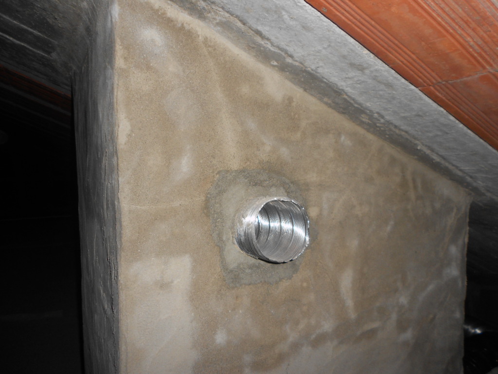

Na foto abaixo, vê-se uma saída superior desse ar quente (e sai bem quente) no meu sótão. A entrada de ar é semelhante, junto ao chão. O sótão não é habitado, mas ao aquecê-lo melhoro a “performance” térmica de toda a habitação, por diminuir as perdas pelo teto do piso inferior.
No meu caso, para evitar uma possível entrada de insetos caso haja um ponto mal fechado na chaminé, enrolei um tubo de alumínio em espiral em torno da conduta de fumos, no interior das alvenarias da chaminé. O que se vê é a saída superior desse tubo. A chaminé foi rebocada também do lado de dentro, à medida que foi sendo construída.
As paredes que envolvem a lareira/recuperador no interior da habitação criam uma caixa de ar quente, aquecido pela conduta de fumos, que liberta muito calor pelos respiradores laterais, sendo necessário isolar o topo dessa caixa de ar pouco acima desses respiradores, a menos que se vá aproveitar esse calor em pisos situados acima.

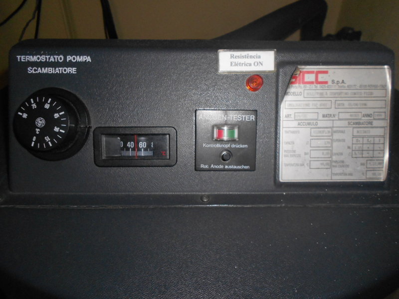

É este o meu caso. Na prática, o cilindro funciona como outro radiador por onde a água do circuito passa (pela serpentina), aquecendo a água sanitária.
Na utilização do mesmo fluido do AC para AQS tenho o cuidado de usar anticorrosivos que não sejam tóxicos, caso haja uma perfuração da serpentina e possível contaminação da AQS (isto, muito embora a AQS esteja a uma pressão superior à pressão do fluido que circula na serpentina).

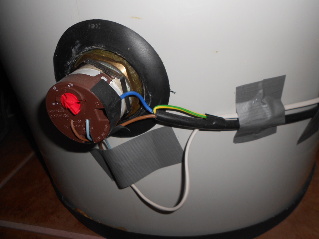

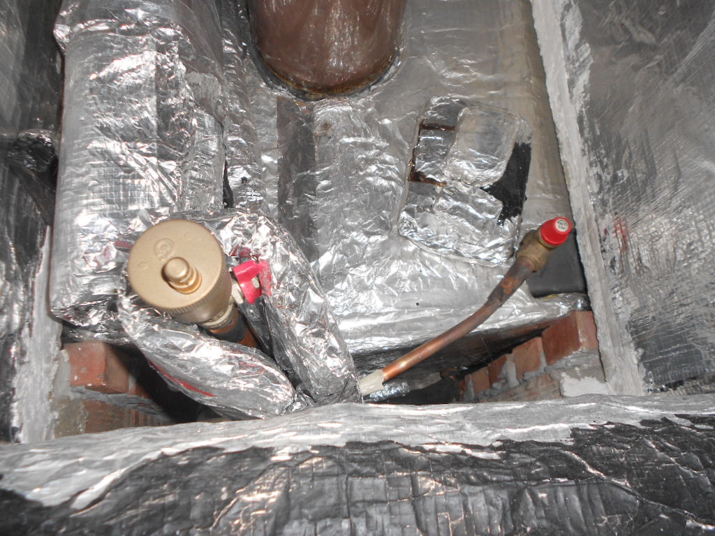

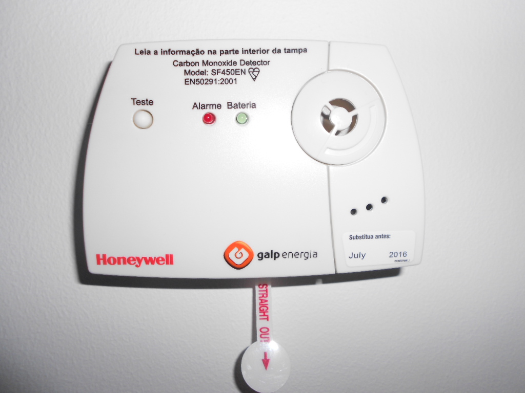

Segurança dos Sistemas
Foi instalado mais um purgador automático de ar, no topo do recuperador a lenha, e mais uma válvula de segurança. Esta dispara se se atingir P = 3bar ou T = 90ºC.
O vaso de expansão foi substituído por outro de maior capacidade.
O termostato do recuperador liga a bomba aos 60ºC. Temp. mais elevadas fazem a bomba trabalhar por períodos muito curtos, prejudicando a chegada de água quente aos radiadores mais longínquos. Temp. mais baixas fazem a bomba trabalhar sem parar, aumentando o consumo de eletricidade.
Temp. mais altas também aqueceriam demasiado a AQS do cilindro. Para temperaturas mais altas, seria desejável instalar uma torneira termostática à entrada do cilindro, para a AQS não aquecer demais.
Com esta regulação dos 60ºC, se se carregar continuamente o recuperador com lenha, a água do circuito vai estabilizar a cerca de 75ºC no recuperador, o que faz com que a bomba trabalhe ininterruptamente, mas a água no cilindro nunca ultrapassa os 70ºC. Por norma, a água do cilindro não ultrapassa os 65ºC.

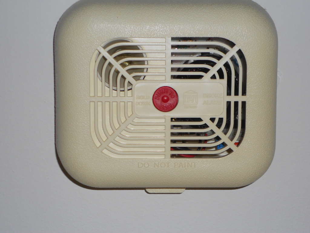

Segurança para as Pessoas
Para além dos mecanismos de segurança do sistema, instalei um detetor de fumos e outro de monóxido de carbono.
Nunca me deito sem ter a certeza de que só há algumas brasas sem chama viva e o registo ficou fechado (o registo tem um rasgo de segurança para, mesmo fechado, não obstruir por completo a exaustão de gases para a conduta de fumos), para um eventual vento forte não empurrar fumos para o interior. Há quem, antes de se deitar, ponha lenha e “abafe” o recuperador para essa lenha ficar a “moer” toda a noite mantendo sempre algum calor. Eu não o faço.
Cumprimentos,
Quintas2

Enquanto numa caldeira a gasóleo ou gás, quando falta eletricidade, tudo para, incluindo a injeção de combustível, num recuperador a lenha, as bombas param mas a produção de calor continua.
O resultado é a abertura da(s) válvula(s) de segurança para libertar a P ou T excessivas no circuito.
O grupo de enchimento automático normal/ existente vai repor essa água e, continuando a falta de energia, o processo repete-se.
Como isso já me aconteceu algumas vezes, tenho o enchimento automático fechado (controlo a P no manómetro regularmente e faço o enchimento manual quando é necessário), para evitar despejos desnecessários, pois isso também diminui a quantidade de anti-corrosivo no fluido.
Também ajuda abrir todo o registo para libertar mais calor para a chaminé e as portas do recuperador para libertar calor para dentro de casa (é fazer do recuperador uma lareira aberta, pois o que importa nessa altura é tirar calor do recuperador).
