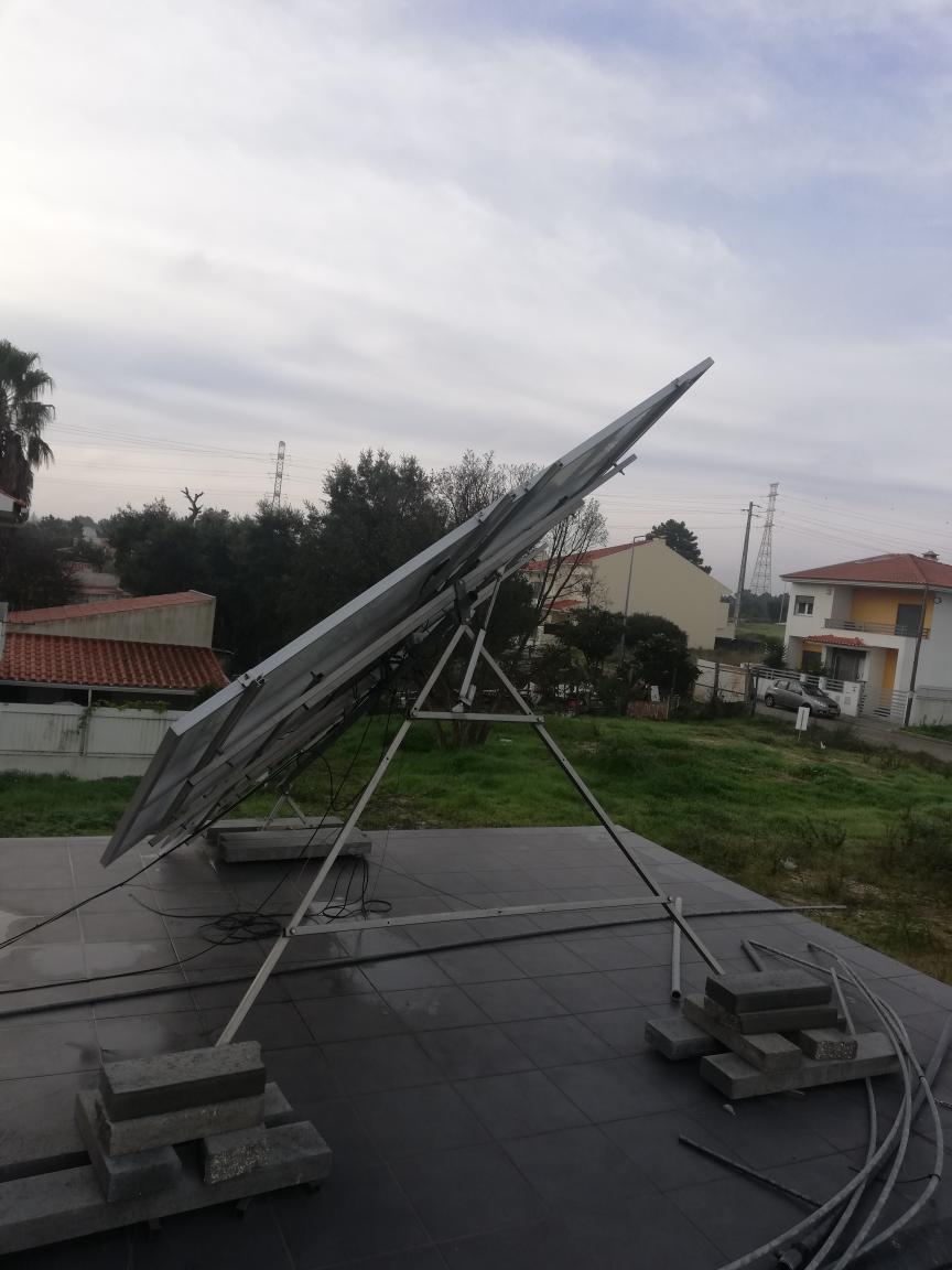

Este systems actualmente devo ter uma capacidade de 30kws.
Segue os sistema fotovoltaico com seguidor também produzido por mim bem como o controlador.

Em breve vou ter 10kws de inversor objectivo é chegar aos 15kws trifásico e ficar completamente desligado da rede... Penso que será muito em breve...

Re: Minha powerwall
Ando a ponderar fazer um seguidor de 2 eixos mas não é a minha prioridade
Be Smart Be You!!!

Re: Minha powerwall
a diferença do que tem para o de 2 eixos não me parece compensar o esforço esse bem alinhado não perde quase nada.
Não consigo é ver se está a compensar o tilt das estações..
