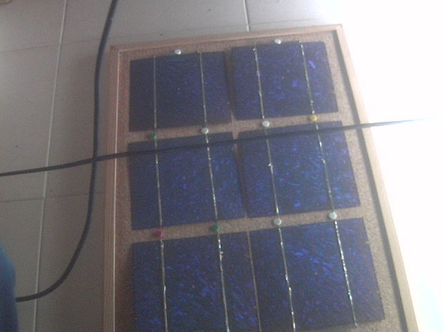

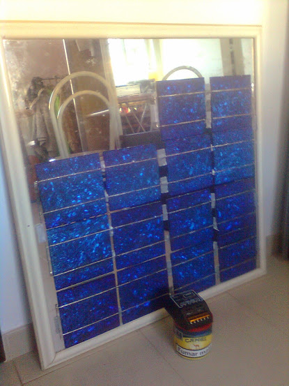

Depois de assemblar o painel, o que mereceu esforço, dedicação e um torcicolo gratis, tive hoje o derradeiro dia de teste com uma boa exposição aqui no Seixal.
Voc: ~3,3V
Ioc: ~7,5A
Com tanta borrada na soldadura devo dizer que ganhei o dia uma vez que tudo está dentro dos parâmetros.
Com a solda rosin certa ja foi possível ampliar o painel.
Voc: ~7,4V
Ioc: ~7,5A
