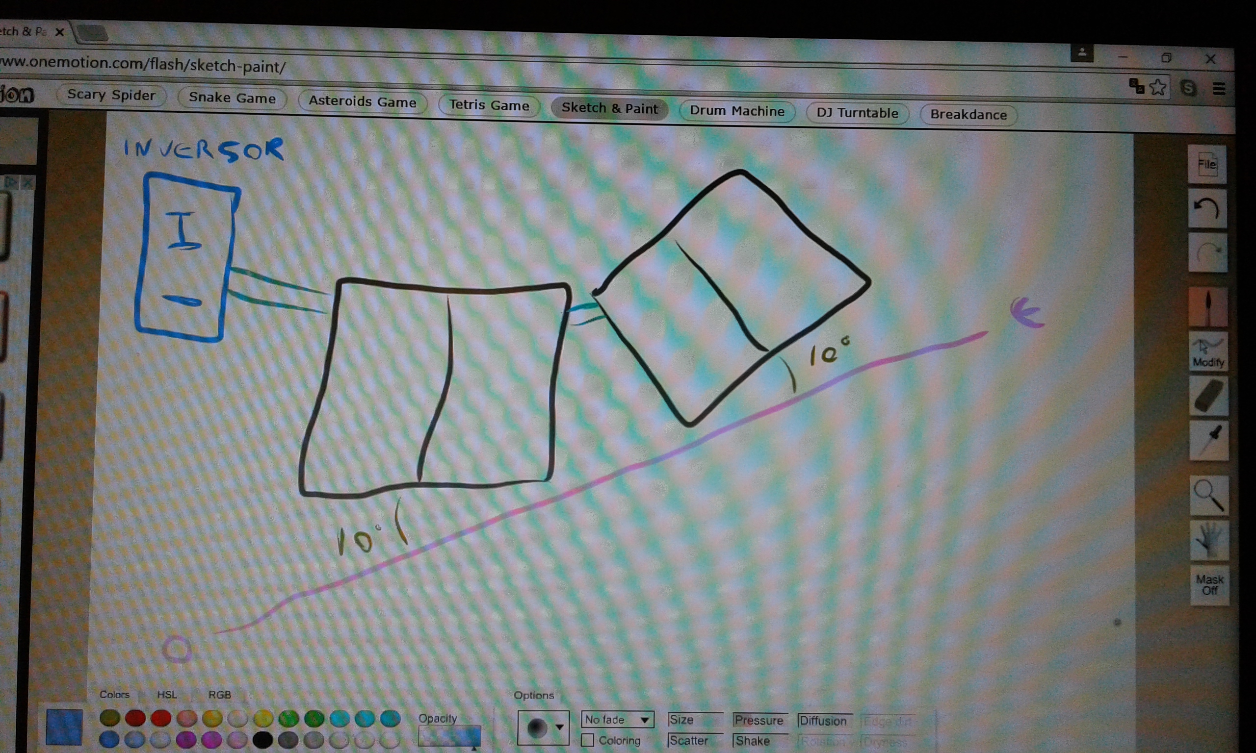

Já alguém experimentou colocar os fotovoltaicos com um pequeno angulo de 10 ou 20 graus em relação ao eixo este/oeste ?
O que se perde? O que se ganha?
Se alguém fez esta experiencia que comente. Com micro-inversores é mais facil.... e com um inversor? O que acontece?
(A imagem é fraquinha. foi a pincel.)

Há membros que tem algo parecido,
Ganha-se nao ter a potência total num determinado momento, logo excessos mais controlados....

Em paralelo, sem problemas. Não noto grandes diferenças na produção pelo facto de não estar cada orientação com o seu MPPT. E como o acoelho comentou, permite diluir o pico ao longo do dia. No meu caso, o desfasamento é mesmo 90º.

Mas mesmo que nao insida sol diretamente, que haja claridade vai continuar a funcionar? E os WAtts passaram na mesma?

Estando as strings em paralelo, sim.

Isto é muito interessante!CrOhN Escreveu:Em paralelo, sem problemas. Não noto grandes diferenças na produção pelo facto de não estar cada orientação com o seu MPPT. E como o acoelho comentou, permite diluir o pico ao longo do dia. No meu caso, o desfasamento é mesmo 90º.
@Crohn, e qual é o valor de pico de produção? Isto é, tendo por exemplo 2 painéis de 250W virados 'para cada lado' (a 45° 'do sul', certo?), às 12:00 qual é a potência obtida? Em vez de 1000W (teóricos, com os painéis a sul), quanto se obtém?

Certamente que se tem a potência máxima dos paineis que vão ficando perpendiculares ao sol...
O antes e o depois da perpendiculariedade a potência é gradual com ligações em paralelo...

Sim, é gradual. Mas a minha questão é mesmo essa. Em quanto se traduzem essas perdas?

Faz a simulação aqui http://re.jrc.ec.europa.eu/pvgis/apps4/pvest.php. Calculas ambos virados a sul. Depois individualmente cada um na sua inclinação, somando os 2 no final. A diferença, será o que obtens a menos por não estar optimizado.jmlflorencio Escreveu:Isto é muito interessante!CrOhN Escreveu:Em paralelo, sem problemas. Não noto grandes diferenças na produção pelo facto de não estar cada orientação com o seu MPPT. E como o acoelho comentou, permite diluir o pico ao longo do dia. No meu caso, o desfasamento é mesmo 90º.
Quando optei por esta solução, não tinha a certeza que funcionaria. Ao testar, desligava uma ou outra string, e via o comportamento do controlador de carga. A produção era sempre a soma das várias strings ligadas individualmente. Mesmo estando em inclinações diferentes.
Assim tenho uma string virada a Sul e outra virada a Oeste. Esta ultima, pelo menos nesta altura, ajuda bastante ao fim da tarde quando já estamos por casa.

Bom, fiz a simulação e os resultados surpreenderam-me...pela positiva.
Supostamente perderia apenas cerca de 6 ou 7% da produção, com um azimute de 45° (ou -45°)...
Ou fiz alguma coisa mal, ou então a orientação 'incorrecta' não é mesmo muito penalizadora.
Para perder 10% já tinha que meter os painéis a 60° relativamente ao sul...
Mas isto relativamente a energia gerada... continuo com a dúvida relativamente à potência instantânea...

Já estava à espera que chegasses a essa conclusão. Se calhar as percas até nem são nenhumas. Pelo simples facto de dividires a potência ao longo do dia. Evitando injecções desnecessárias na hora de pico.

Mais uma vez, apena posso opinar pela experiência que tenho. Independentemente da potência fotovoltaica, o inversor só vai aproveitar até à sua potência nominal. No meu caso, o máximo que as especificações dizem de campo solar é 3KW, mas eu tenho mais que isso. O que acontece é que quando tem potência a mais dispoível, começa desaproveitá-la. Resultando numa curva com o topo plano. Existem várias microgerações aqui pelo forum que apresentam essa curva tipica quando o limitador é a potência nominal do inversor.
No caso dos 350W, mesmo que tenhas essa potência disponível, o inversor só vai dar 250W. O que vai acontecer, é estar mais tempo sempre no máximo. O que acaba por ser benéfico e resulta num melhor aproveitamento do inversor.
