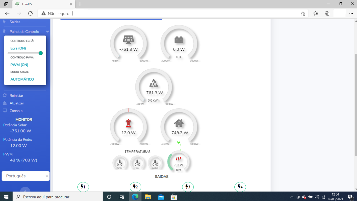

Com estes dias de sol já se aquece a agua com os FV ;)
Com a versão 1.0.7 Rev1 temos uma visualização melhor do funcionamento do sistema.

Porque tens os valores de produção em negativos?
papacurvas
Mensagens: 138
Registado: quarta set 17, 2014 7:05 pm
Re: Água Quente Sanitária c/Eletricidade Fotovoltaica
Mensagem por papacurvas »
É assim que tenho configurado no Shelly 3EM.
