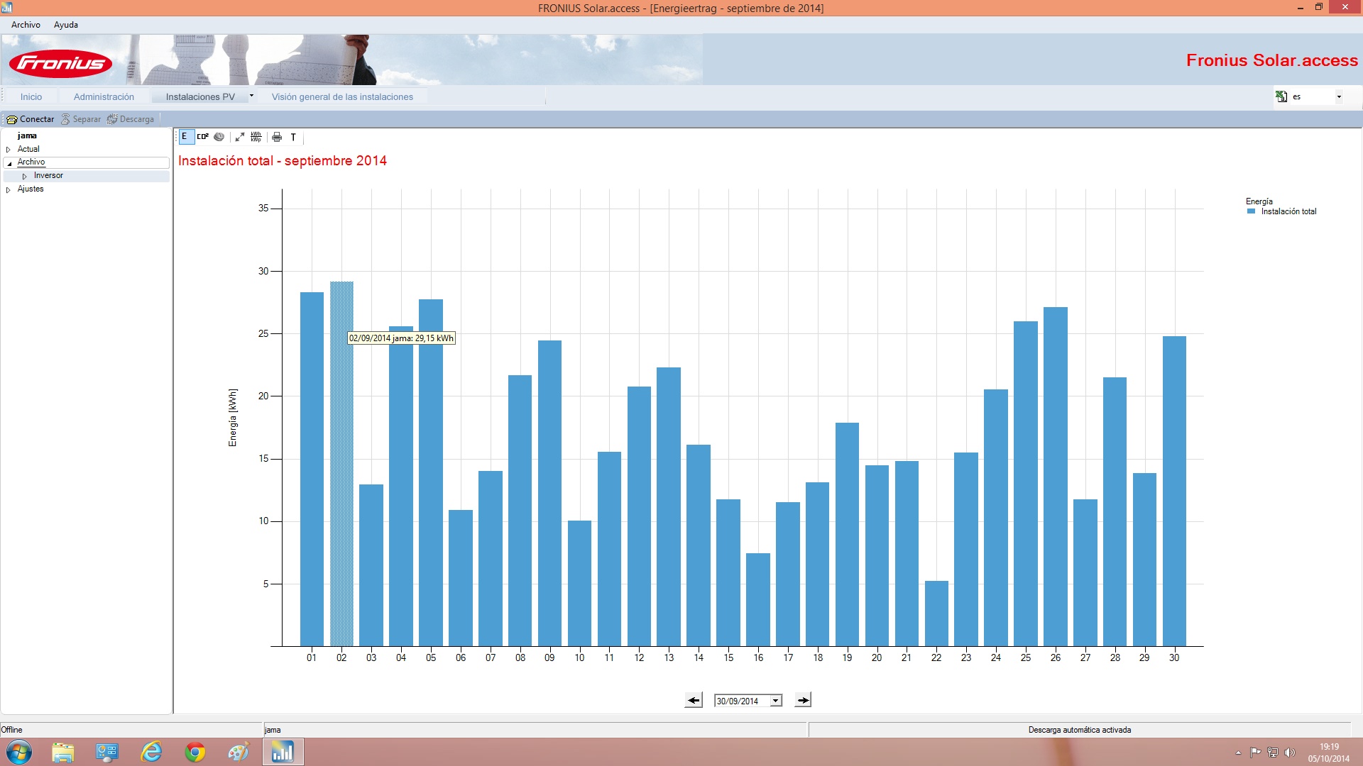

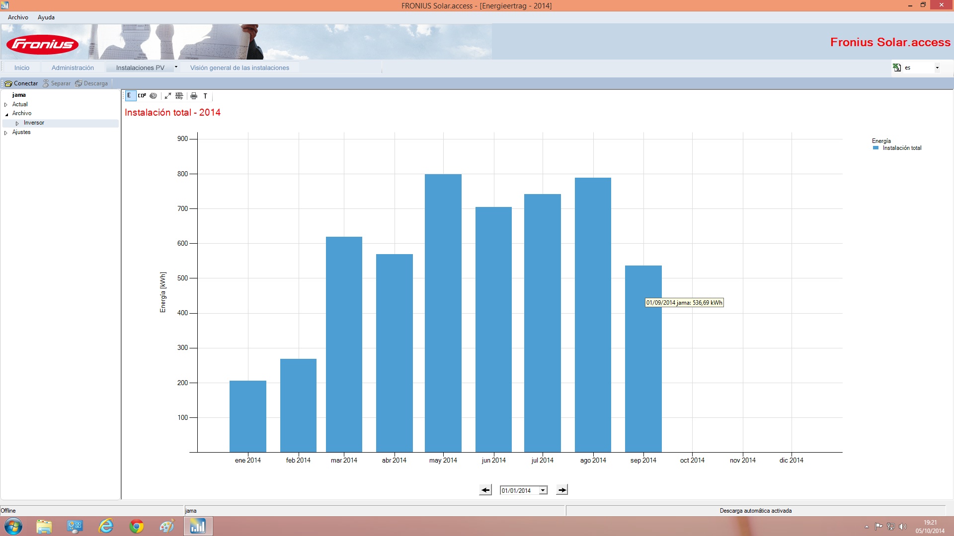

Produção mês de setembro 2014 ,a pior de sempre do mês de setembro .
produçao diaria Setembro 2014.jpg (285.31 KiB) Visto 19504 vezes
produçao total setembro 2014.jpg (231.36 KiB) Visto 19509 vezes
A produzir acima dos 4200W/h

todo o ano 2014 tem sido mau, iniciei em 17/10/2011 1º ano 8000 2º ano7700 3º ano q ainda napo fechou calculo 6900.isto c seguidor,o aparelho tem funcionado bem o tempo e a localização é q não ajuda seguidor dasoluz c/ 24 pineie rex 230 inversor kaco 3600 i
PaulOL
Mensagens: 1157
Re: micro fotovoltaica fixa 3.68kw,com ajuste sazonal.
Mensagem por PaulOL »
fernando firmino Escreveu:todo o ano 2014 tem sido mau, iniciei em 17/10/2011 1º ano 8000 2º ano7700 3º ano q ainda napo fechou calculo 6900.isto c seguidor,o aparelho tem funcionado bem o tempo e a localização é q não ajuda seguidor dasoluz c/ 24 pineie rex 230 inversor kaco 3600 i
Para uma MP como a descreve, algo de errado se passa, as produções deviam ser muito superiores, no mínimo devia atingir facilmente a cota anual de 8.280Kwh (aparentemente).
Quando fala que a localização não ajuda, a que se refere em concreto, sombras, localização geográfica, outra… mas se não existir algo de muito obstrutivo (causa natural), reclame com a empresa instaladora, não se conforme com a situação.
A primeira impressão que fico, é que tem potencia instalada (5.520W) a mais para o inversor, digo eu, mas não sou técnico.
Por acaso tem algum equipamento que registe o funcionamento diário, como por exemplo o MiniLog da Kaco, uma análise gráfica da produção pode ajudar a desvendar o problema.

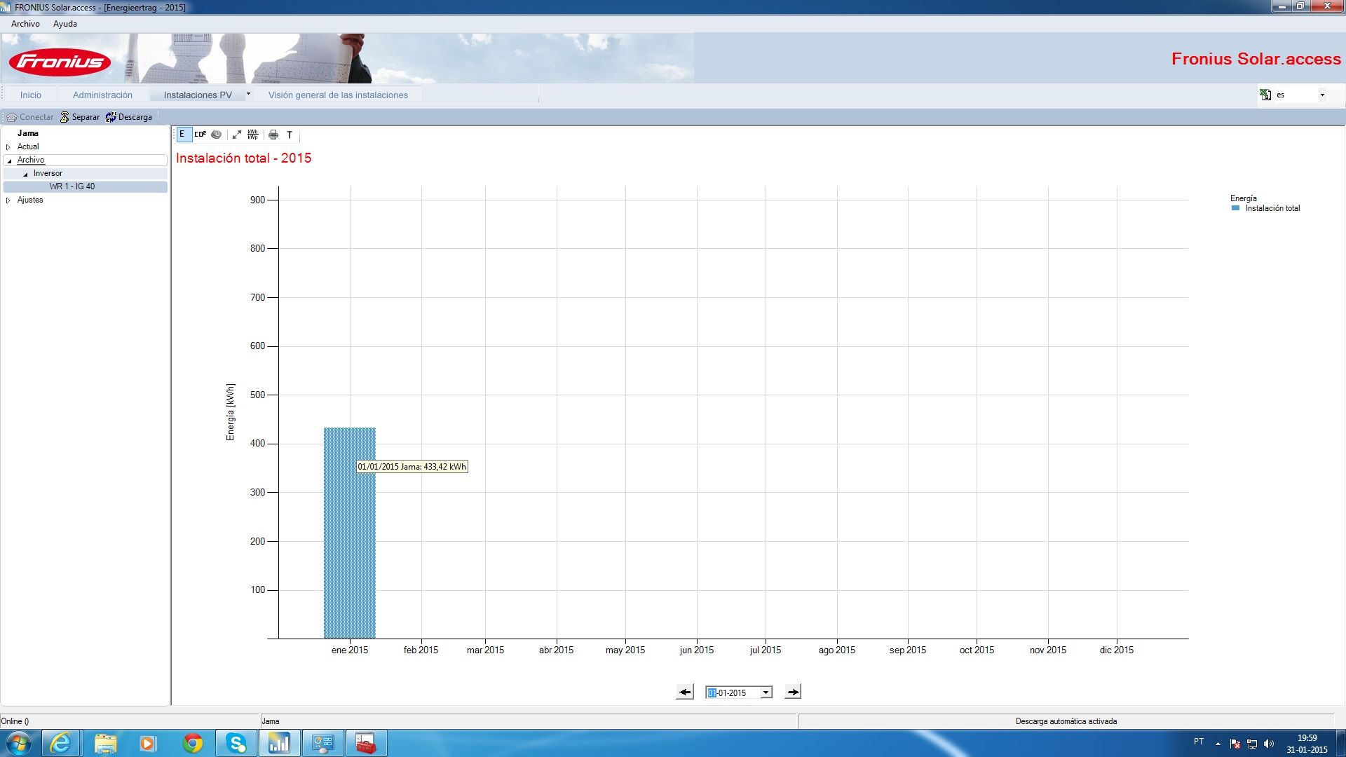

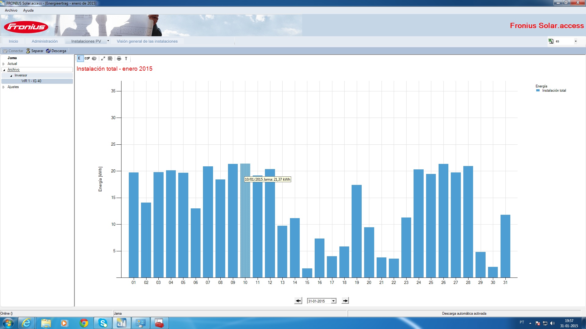

produção Janeiro 2015
1abraço a todos
produçao total janeiro de 2015.jpg (227.39 KiB) Visto 19053 vezes
produçao diaria janeiro 2015.jpg (269.31 KiB) Visto 19053 vezes
Vamos ver o que este ano nos reserva, tenho esperança que seja bom ;)

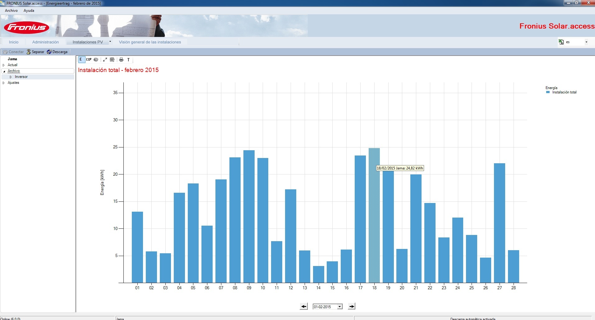

Boa noite a todos ,passei para deixar a produção deste mês Fevereiro 2015.
produçao diaria Fevereiro 2015.jpg (234.86 KiB) Visto 18895 vezes
produçao fevereiro 2015.jpg (197.43 KiB) Visto 18895 vezes
Apesar de haver mais horas de sol fevereiro não foi tão bom....

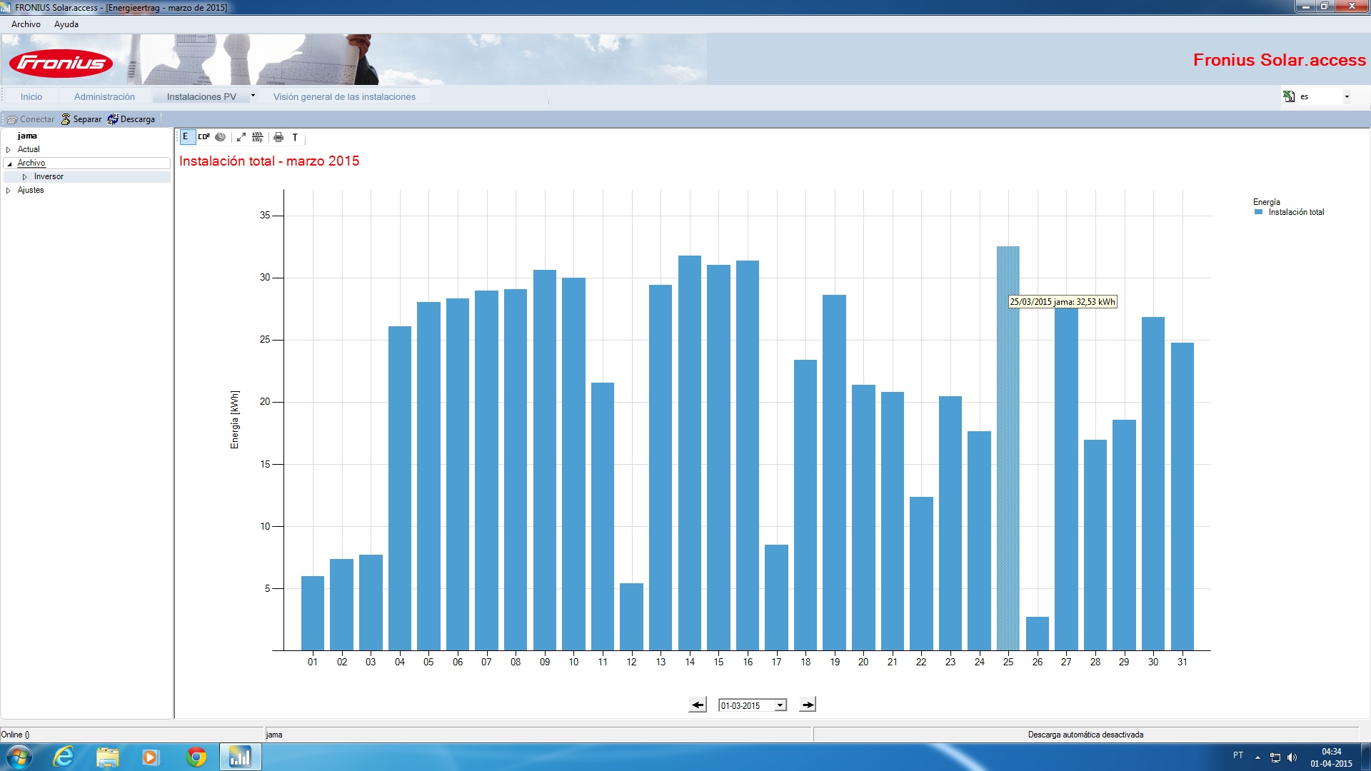

boa tarde a todos ,aqui deixo a produção de Março 2015
produçao março 2015.jpg (229.39 KiB) Visto 18755 vezes
produçao diaria março 2015.jpg (282.5 KiB) Visto 18755 vezes
