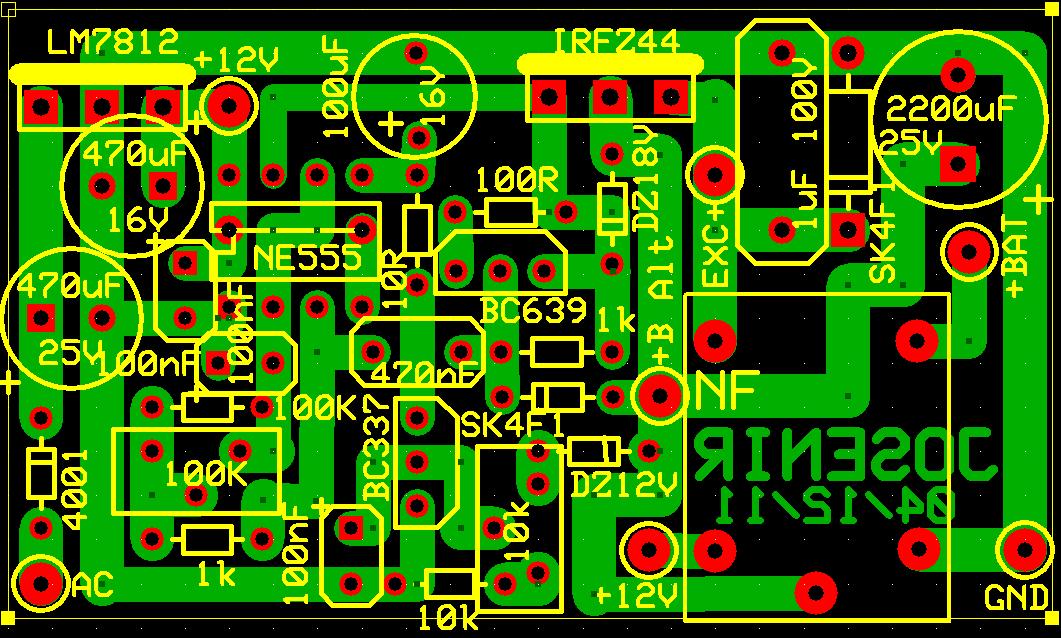

Alexandre Fausto Escreveu:Olá Josenir, sou novo nesse forum, não estou conseguindo abrir o circuito impresso, pois estou com dificuldades de instalar o programa, você poderia me envia o circuito em pdf
Segue desenhos da PCI (lado cobreado e lado dos componentes), uma imagem da PCI ampliada, para ficar melhor de ver detalhes dos componentes, e esquema elétrico.
Lembrando que as medidas da placa são 60mm x 35mm. É bom conferir essas medidas com a impressão.
Esta é a última versão, revisada e testada.

LISTA DE COMPONENTES
Seguindo pela foto da placa, da esquerda para a direita, e de cima para baixo, para ficar mais fácil de identificar cada um dos componentes:
REGULADOR DE TENSÃO 7812(LM7812, UC7812, KA7812)
CAPACITOR ELETROLITICO 100uF X 16V
TRANSISTOR MOS-FET IRFZ44
CAPACITOR DE POLIÉSTER 1uF X 100v
DIODO FAST RECOVERY SK4F1
CAPACITOR ELETROLITICO 2200uF X 25V
CAPACITOR ELETROLITICO 470uF X 16V
CIRCUITO INTEGRADO NE555 (KA555)
RESISTOR DE 10R X 1/4W OU 1/8W
RESISTOR DE 100R X 1/4W OU 1/8W
DIODO ZENER 18V X 1W
CAPACITOR ELETROLITICO 470uF X 25V
CAPACITOR CERAMICO 100nF
CAPACITOR CERAMICO 470nF
TRANSISTOR BC639
RESISTOR DE 1K X 1/4W OU 1/8W
DIODO 1N4001
RESISTOR DE 100K X 1/4W OU 1/8W
TRANSISTOR BC337
DIODO ZENER 12V X 1W
MICRO RELÉ 12V CONTATO 10A 5 PINOS
TRIMPOT DE 100K
RESISTOR DE 10K X 1/4W OU 1/8W
TRIMPOT DE 10K
Pela internet você encontra muitas loja de componentes eletrônicos que tem este material. Recomendo ir pessoalmente em uma loja de componentes eletrônicos. São componentes muito comuns, fáceis de encontrar. Ao todo não deve gastar mais que R$ 20,00 ou algo em torno de US$ 5,00.
