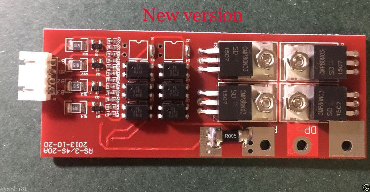

boa noite preciso de ajuda na conexão do BMS abaixo.
tenho dúvida no terminal do meio que diz DP, em que casos é que tenho que o ligar existem dois esquemas com e sem ligação do referido terminal. OB. :?:
esquema ligação BMS.jpg (9.28 KiB) Visto 52743 vezes
Re: Diferentes tipos de BMS
Para situações onde possa ser separado o locar de carga do de descarga, pode-se utilizar esse "D" de descarga e o outro "C" para a carga. Ou então, se o pack for, por exemplo, amovível, pode der utilizada a mesma ficha tanto para a carga como para a descarga, ligando conforme o esquema.
Mensagem por carioca »
Ok no meu caso é para um pack de de baterias de lithium de 10amps e vai ficar amovível apesar de ficar como bakup de um seguidor solar,e vai ser carregado por painel solar.e melhor ligar esse terminal correto?
