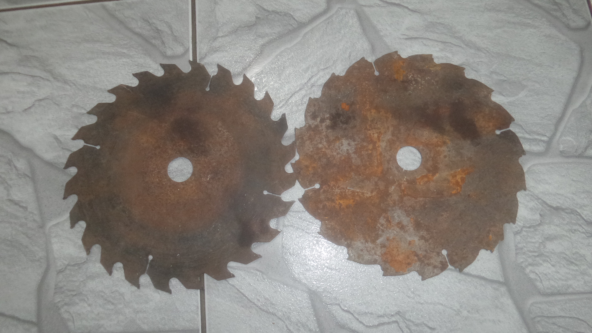

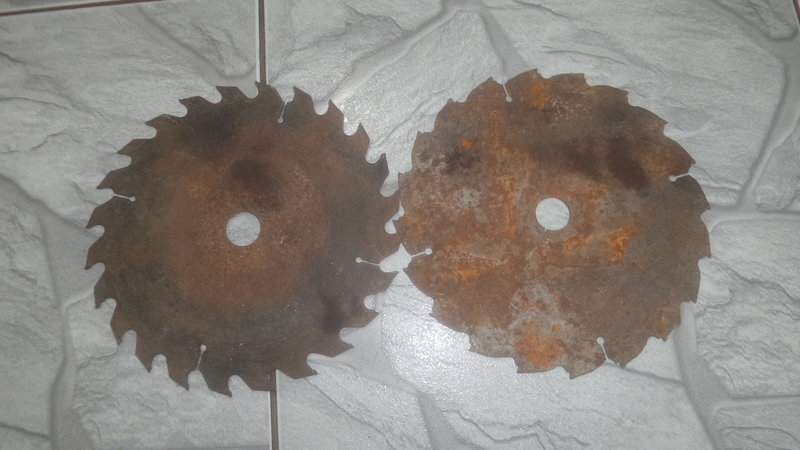

Ola amigo ..como ja tinha falado mais acima, sera que posso usar esses disco de serra circular tenho muitos discos de ferro velhos estava pensando em tirar os dentes do disco e usar..

Pela questão do material, pode usar esses discos, sim. Mas é bom ver se eles tem uma espessura suficiente. Dependendo dos ímãs e do diâmetro dos discos, discos muito finos vão prejudicar o desempenho do gerador. Por dois motivos: porque vão vibrar e porque podem não blindar eficientemente o campo magnético dos ímãs. Se a chapa dos discos não for suficientemente grossa, o campo magnético dos ímãs vai se dispersar para fora, e vai diminuir a incidência nas bobinas.jns Escreveu:Ola amigo ..como ja tinha falado mais acima, sera que posso usar esses disco de serra circular tenho muitos discos de ferro velhos estava pensando em tirar os dentes do disco e usar..
Nos gerador que eu construí com ímãs usei chapa de 5mm de espessura, e ficaram bons. Faça um teste com as chapas, antes de resolver construir. Coloque um ímã de um lado da chapa, e do outro lado da chapa encoste um parafuso de aço, pra ver se o campo magnético atravessa a chapa e atrai o parafuso. Se isso acontecer, então a chapa não blinda o campo. Aí não seria adequada.
