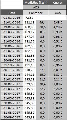

Eu tenho o exemplo prático do teu projeto: 300L TS + 500W PV
Em resumo 8 meses por ano tenho o AQS sempre a 80ºC, os outros 4 meses uso por vezes a resistência de 2 kW durante 2 horas em vazio (6-8h = 0,4€) e fico com os 300L a 45ºC para banhos durante o dia.
Em 2 anos de uso gastei 20€/ano para ter água quente.

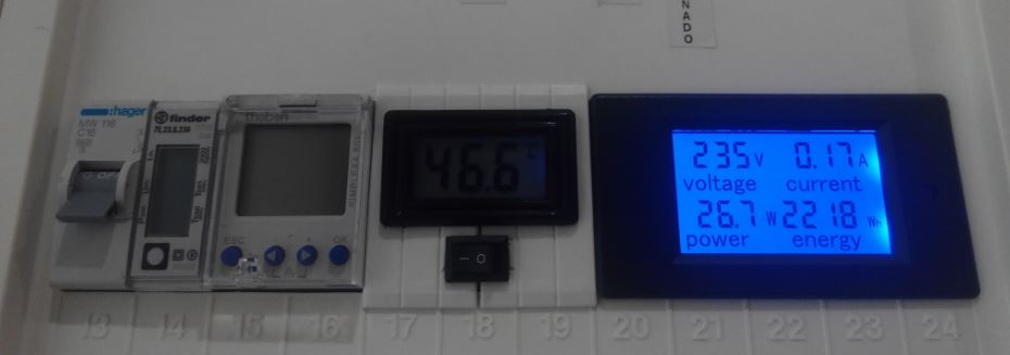

Além de ter o relógio para ligar em bi-horário, tenho ainda um disjuntor para ativar o circuito, pois por vezes se sabemos que não vamos ter banhos, é escusado estar a aquecer para não se usar. Podes deixar sempre ligado e a resistência liga por termoestato.

Telmo, esta solução, com estes valores, aparenta ser muito vantajosa. Podes dar-me mais alguns detalhes?

- Nestes meses de verão a água está sempre a 80ºC e depois tem uma válvula térmica de escape de liberta pressão (e água) para não subir desta temperatura. Essas fugas canalizo pelas caleiras até um depósito para rega da mini-horta (não gosto de desperdiçar).
- Gastamos pouco pois não ligamos todas as noites e somos 5 a tomar banhos, logo os 300L a 45ºC chegam bem. Se fica-se ligado todas as noites seriam no máximo 12€ por mês.
- TS 300L com resistencia de 2kW, depois montei eu: disjuntor 16A, contador kWh e relógio digital com 5 programações (só uso 1).
- O termoestáto deve estar para uns 50ºC é dificil de acertar pois aquilo é um reostato sem marcações. Tenho ainda uma misturadora termoestática na saida do cifão para baixar a temperatura da água para valores normais para as tubagens (deve ser uns 50º).

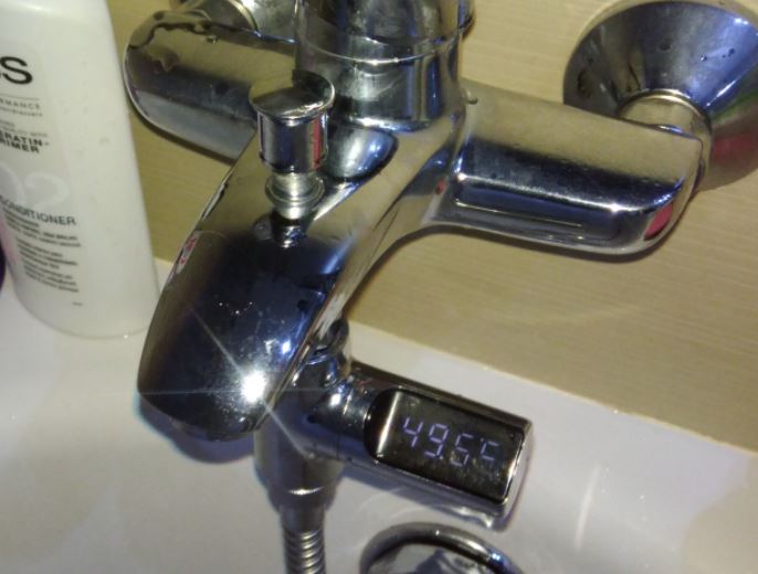

Como gostamos de controlar a água, acrescentei um pequeno extra (que até funciona só com o fluxo desta, sem pilhas):
