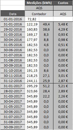

Eu tenho o exemplo prático do teu projeto: 300L TS + 500W PV
Em resumo 8 meses por ano tenho o AQS sempre a 80ºC, os outros 4 meses uso por vezes a resistência de 2 kW durante 2 horas em vazio (6-8h = 0,4€) e fico com os 300L a 45ºC para banhos durante o dia.
Em 2 anos de uso gastei 20€/ano para ter água quente.
Além de ter o relógio para ligar em bi-horário, tenho ainda um disjuntor para ativar o circuito, pois por vezes se sabemos que não vamos ter banhos, é escusado estar a aquecer para não se usar. Podes deixar sempre ligado e a resistência liga por termoestato.

Muito obrigado por todas as respostas.t3lmo Escreveu: ↑segunda out 09, 2017 12:15 am Eu tenho o exemplo prático do teu projeto: 300L TS + 500W PV
Telmo, esta solução, com estes valores, aparenta ser muito vantajosa. Podes dar-me mais alguns detalhes?
Por exemplo:
- Quando dizes que tens o AQS sempre a 80º, isso é algo que é assegurado pelo painel, exclusivamente, certo?
- Se a utilização da resistência durante duas horas por dia é de 0,4€, como é que o consumo mensal é tão baixo nos meses de frio?
- O teu circuito então é composto por TS c/ resistência, relógio temporizador e disjuntor, é isto?
- O termostato da resistência está configurado para os 45º?
Obrigado uma vez mais e desculpem lá as questões mas é uma matéria totalmente nova para mim.
- Mensagens: 2438
Re: Painel com termossifão: melhor sistema complementar?
- Nestes meses de verão a água está sempre a 80ºC e depois tem uma válvula térmica de escape de liberta pressão (e água) para não subir desta temperatura. Essas fugas canalizo pelas caleiras até um depósito para rega da mini-horta (não gosto de desperdiçar).
- Gastamos pouco pois não ligamos todas as noites e somos 5 a tomar banhos, logo os 300L a 45ºC chegam bem. Se fica-se ligado todas as noites seriam no máximo 12€ por mês.
- TS 300L com resistencia de 2kW, depois montei eu: disjuntor 16A, contador kWh e relógio digital com 5 programações (só uso 1).
- O termoestáto deve estar para uns 50ºC é dificil de acertar pois aquilo é um reostato sem marcações. Tenho ainda uma misturadora termoestática na saida do cifão para baixar a temperatura da água para valores normais para as tubagens (deve ser uns 50º).

- Capture.JPG (47.37 KiB) Visto 15732 vezes
