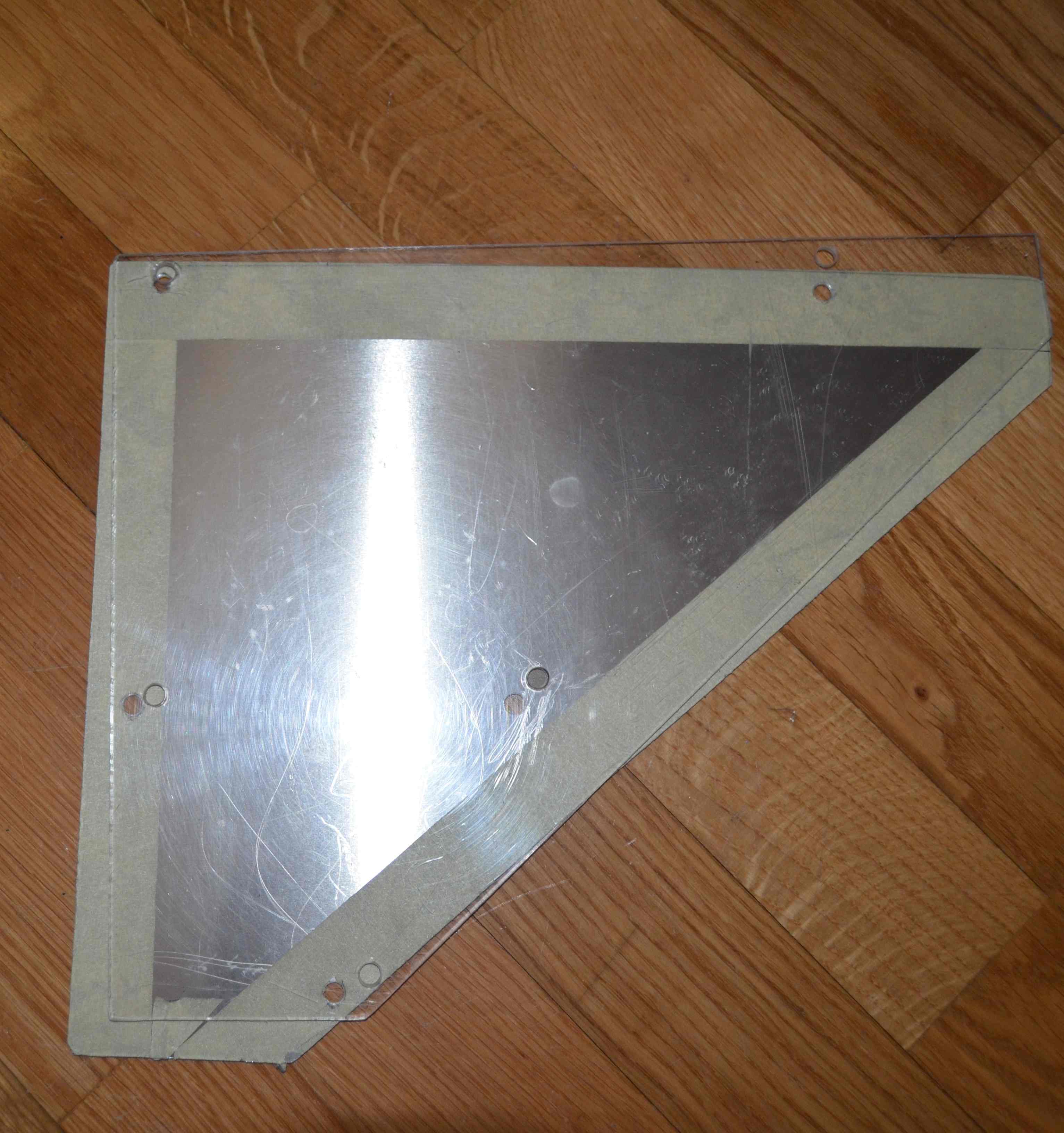

Olá pessoal,
Continuo a trabalhar na caixa da bateria. Preciso de acabar os painéis laterais. Antes de os limar a 100%, preciso de os aparafusar. Antes disso preciso de saber a localização exacta, dos parafusos, para puder furar os painéis. Para isso uso acrílico transparente, que depois transfiro para o alumínio.
Na primeira foto, é difícil de ver, mas já tenho o acrílico instalado.
Luís.

Olá pessoal,
jmlflorencio, sim. Não é fácil, localizar exactamente os furos...acredita que eu sei... :cry: :oops:
Depois de ter feito a placa para o outro lado, apesar de faltar os acertos finais, cheguei a triste conclusão, que vou precisar de alumínio mais grosso. :x Estou a utilizar de 1mm, mas vou para material da mesma espessura do resto da caixa, ou seja de 2mm. Já encomendei o material e enquanto espero, vou acabando outras coisas. Pelo menos, guardei as placas de acrílico, com a localização dos furos...

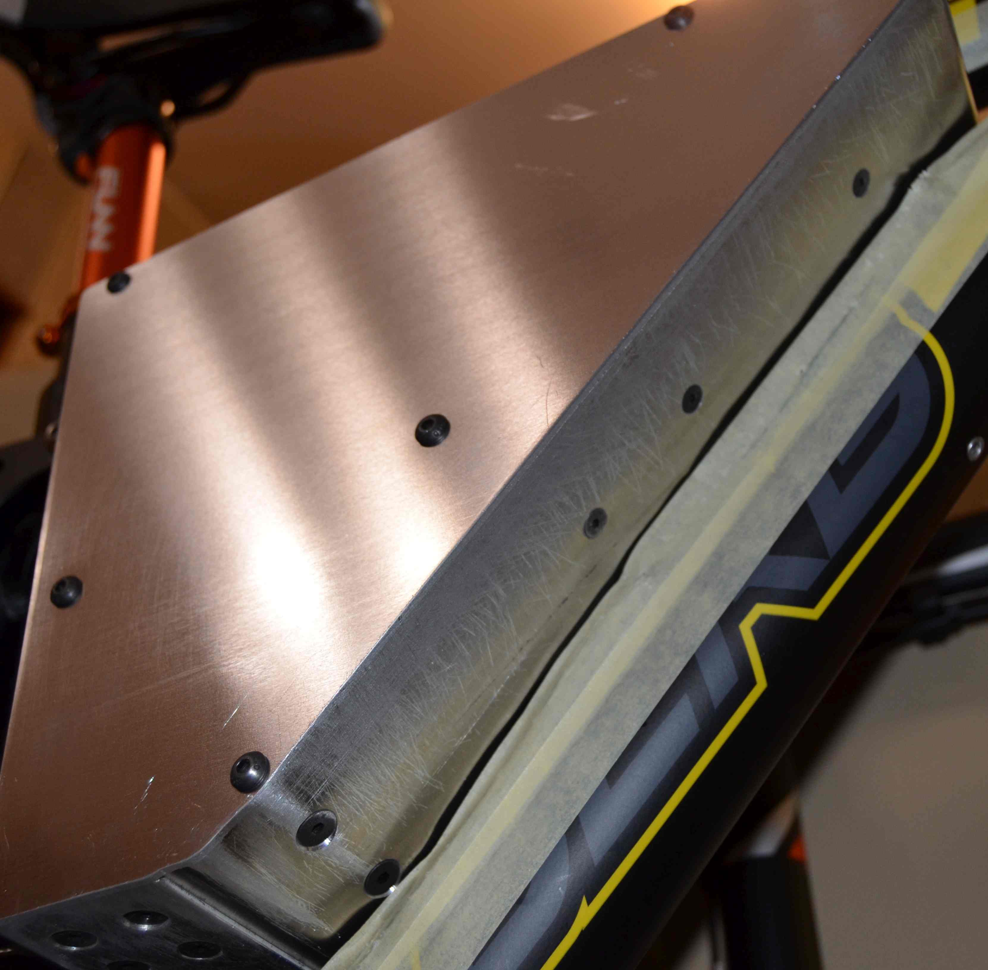

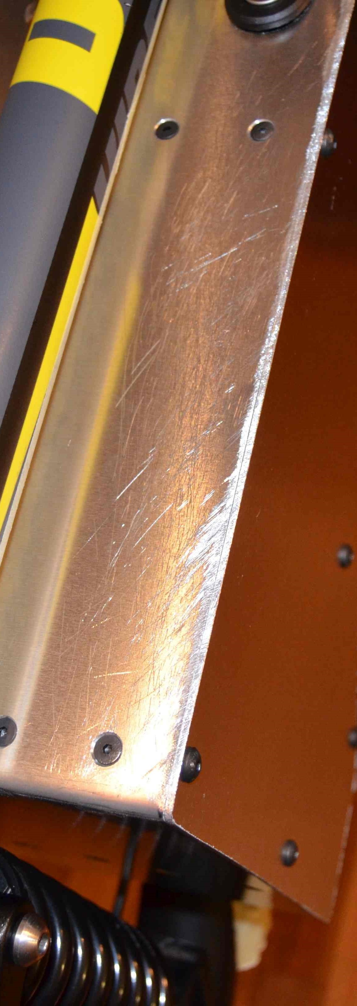

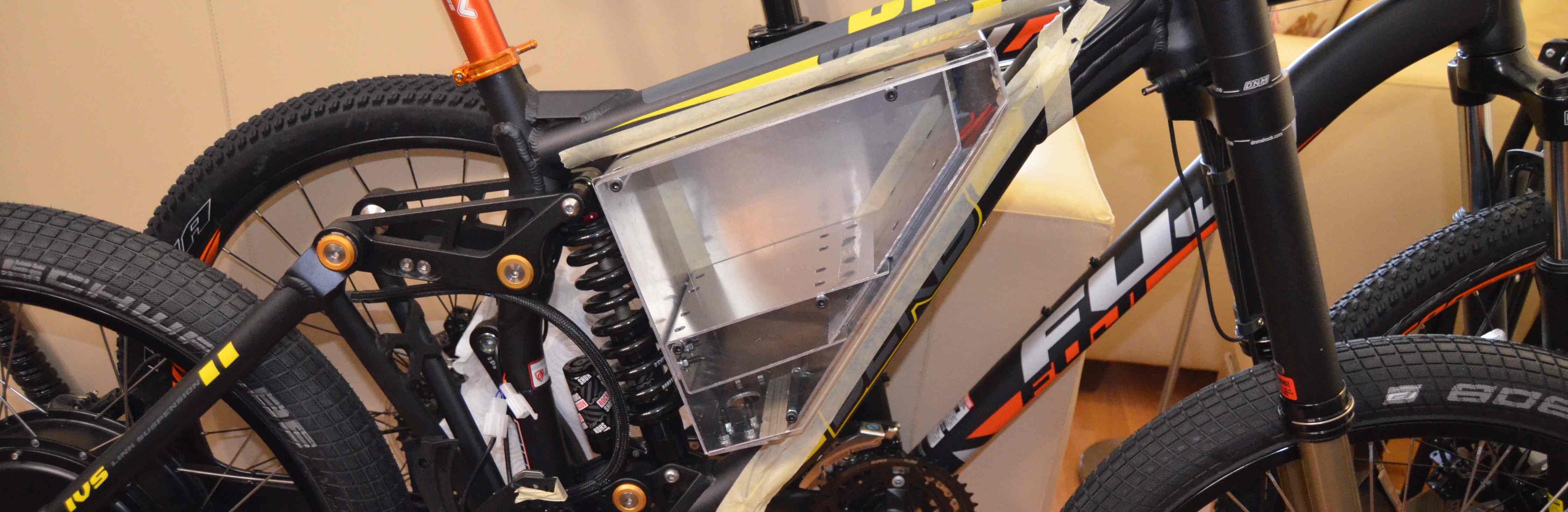

Quando tenho um "tempinho" lá vou trabalhando na bike.
Comprei alumínio de 2mm para as tampas laterais. Tinha de 1.5mm e achava muito fino. De 3mm é muito grosso, por isso fui para 2mm. As tampas estão prontas....é só forrar com vinil. Agora vai ser mais ou menos como na minha antiga "cube", uma caixa com a bateria, para por e tirar da bike, conforme a utilização e só com uma ligação, feita através de conectores "Andersen" de 45 amperes.
Também é tempo de ver o comprimento dos fios, que vão do controlador e já vi que vou ter que alongar alguns.
Em teoria, deverá ficar tudo ok. A bike depois de pronta, deverá ficar uns 10 kg mais leve que a minha antiga "cube" mas mesmo assim fica bastante pesada. Sendo suspensão total, conto com um rolamento mais suave, especialmente em paralelo. Também conto com uma maior velocidade máxima. Aceleração, deverá ser mais ou menos a mesma coisa.

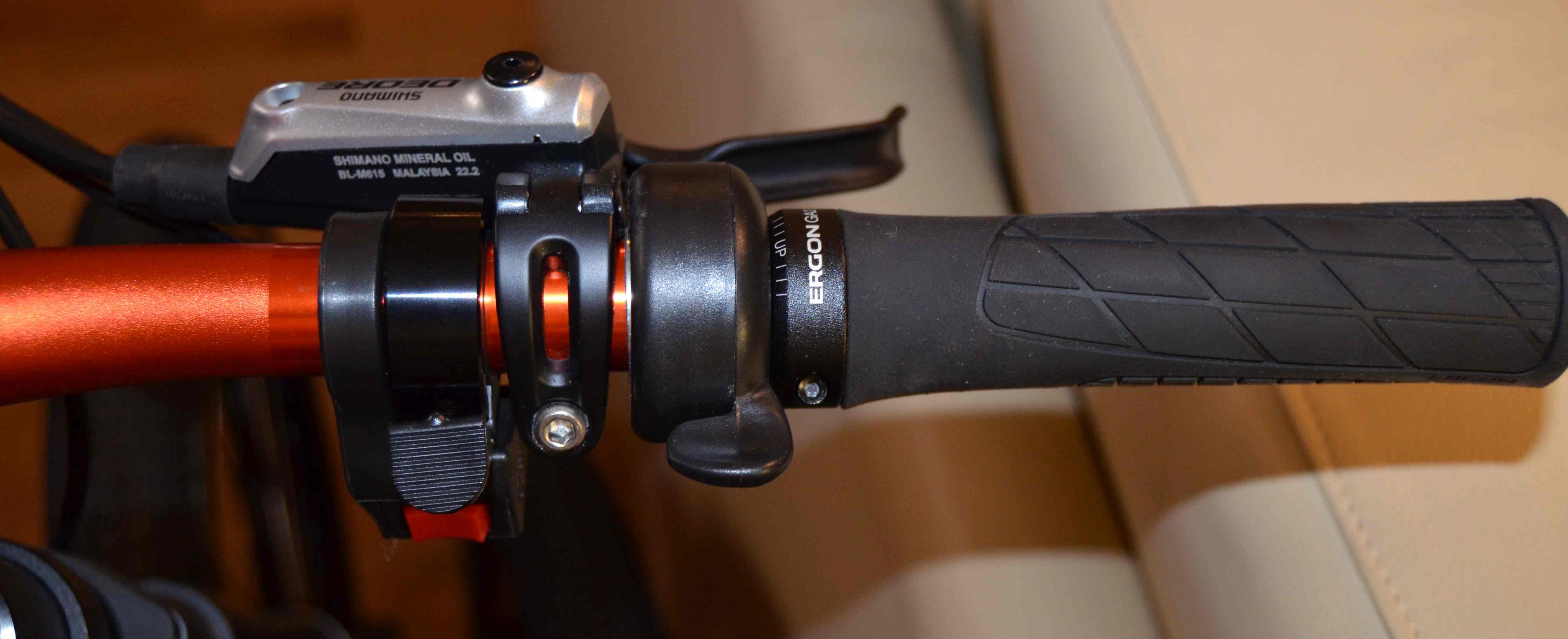

jmlflorencio, a versão final vai estar limitada electronicamente. Vai ter o botão de 3 posições, sendo a 1 posição limitada a 250 watts, para poder circular em estrada, a segunda posição a 2000 watts e 3 posição ilimitada. Tinha mais 2 formas de limitar electronicamente a potência, uma através do controlador, utilizando o cabo próprio e programa para pc e a outra através do Cycle-analyst v3. Este último ainda não experimentei, mas penso que para além da potência, também dá para limitar a velocidade.
