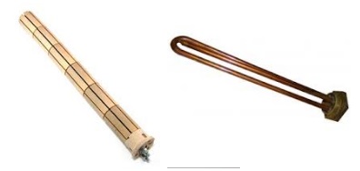

Quintas2 Escreveu: quinta mar 17, 2016 4:05 pm Comecei por comprar uma resistência de 750W c/termostato incorporado, para testes, com energia da rede. Descartei uma resistência de 500W (1.ª opção) porque era mais cara.
Estou à procura dessas resistencias de 500w ou 750w....
qual destes tipos compraste?
resistencias cilindro.jpg (11.71 KiB) Visto 137653 vezes
As do primeitro tipo de 6 elementos não existem com 500w e 750w
