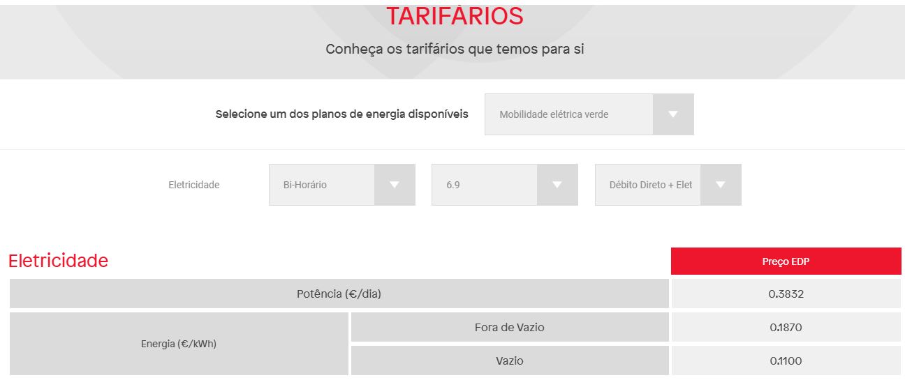

Não parece ser difícil de encontrar...

É necessário perceber as bases do que se critica. O "verde" mencionado no tarifário EDP, como em outros tantos, é relativo à fonte da energia comprada para a venda ao cliente final, que neste caso é 100% renovável. Ou seja, ao se aderir a um contrato verde estamos a induzir que esse operador compre cada vez mais energia renovável.
O operador GoldEnergy é sem dúvida uma boa opção também pois é 100% renovável, mas se considerarmos o fator do carregamento fora de casa, este já não tem descontos nos postos públicos, e na conjugação (com um CEME) fica-se a perder.
Deixo um resumo em anexo.
