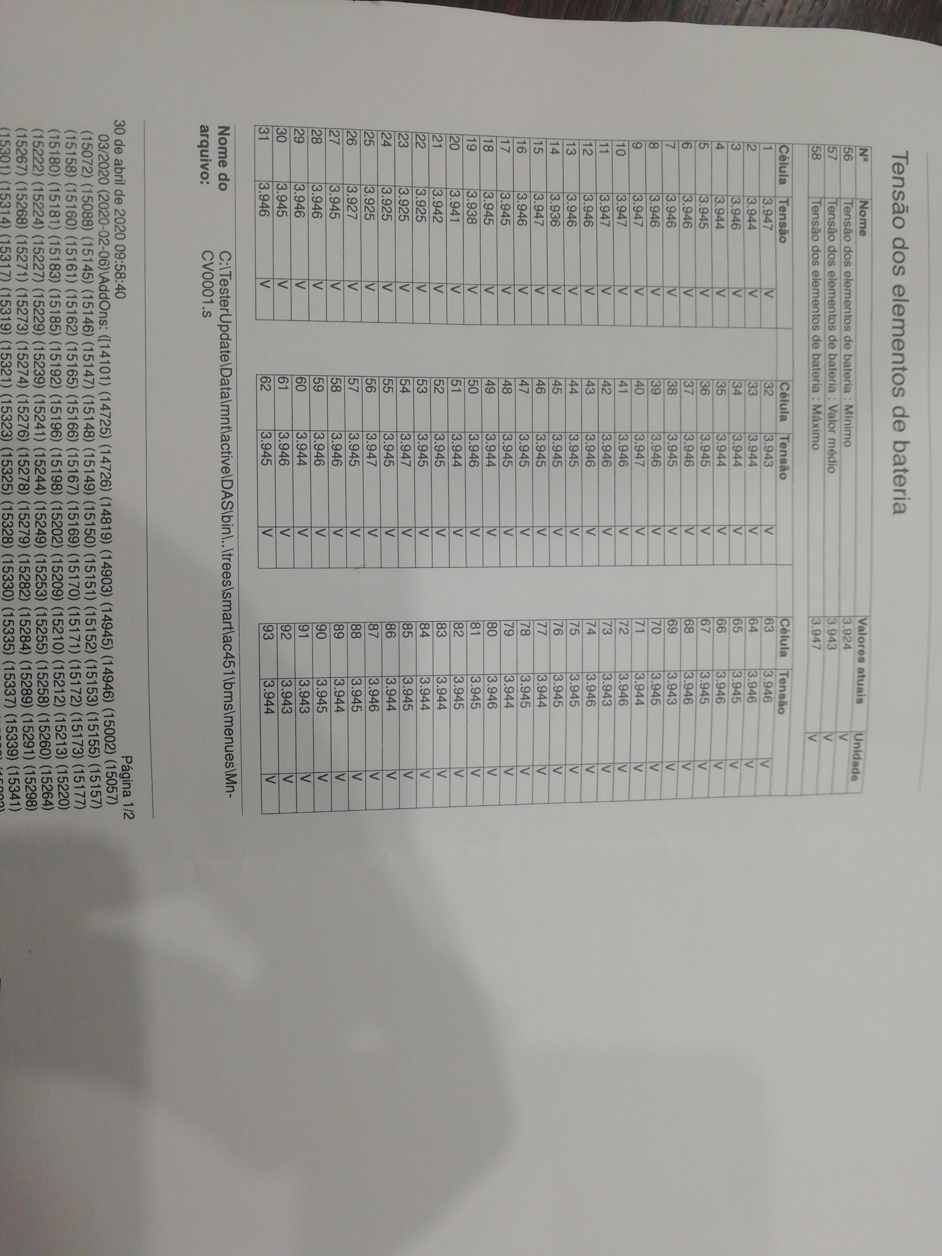

Re: Garantia
Finalmente consegui realizar o teste SOH da bateria, que me deu 49,1AH, sendo que a bateria nova acho que são 52ah, ou seja perdeu 6% em 6 anos 1% ao ano. se os cálculos estiverem corretos. Mas se eu somar a voltagem das 93 celulas, e multiplicar pelos 49,1ah o resultado é superior aos 17,6 kw de capacidade da bateria!
anexo o teste se alguem me puder ajudar!!!
- Mensagens: 16146
Re: Garantia
Bem o que me parece, atenção não sou nenhum expert, mas a degradação está a ser normal...
As células tem diferenças de centésimas o que não é nada mau, a degradação a mim parece me normal a percentagem para os anos do veiculo, não é pelo uso mas sim pelo tempo de vida da mesma, calor, refrigeração, tempo...
Venham mais opiniões
