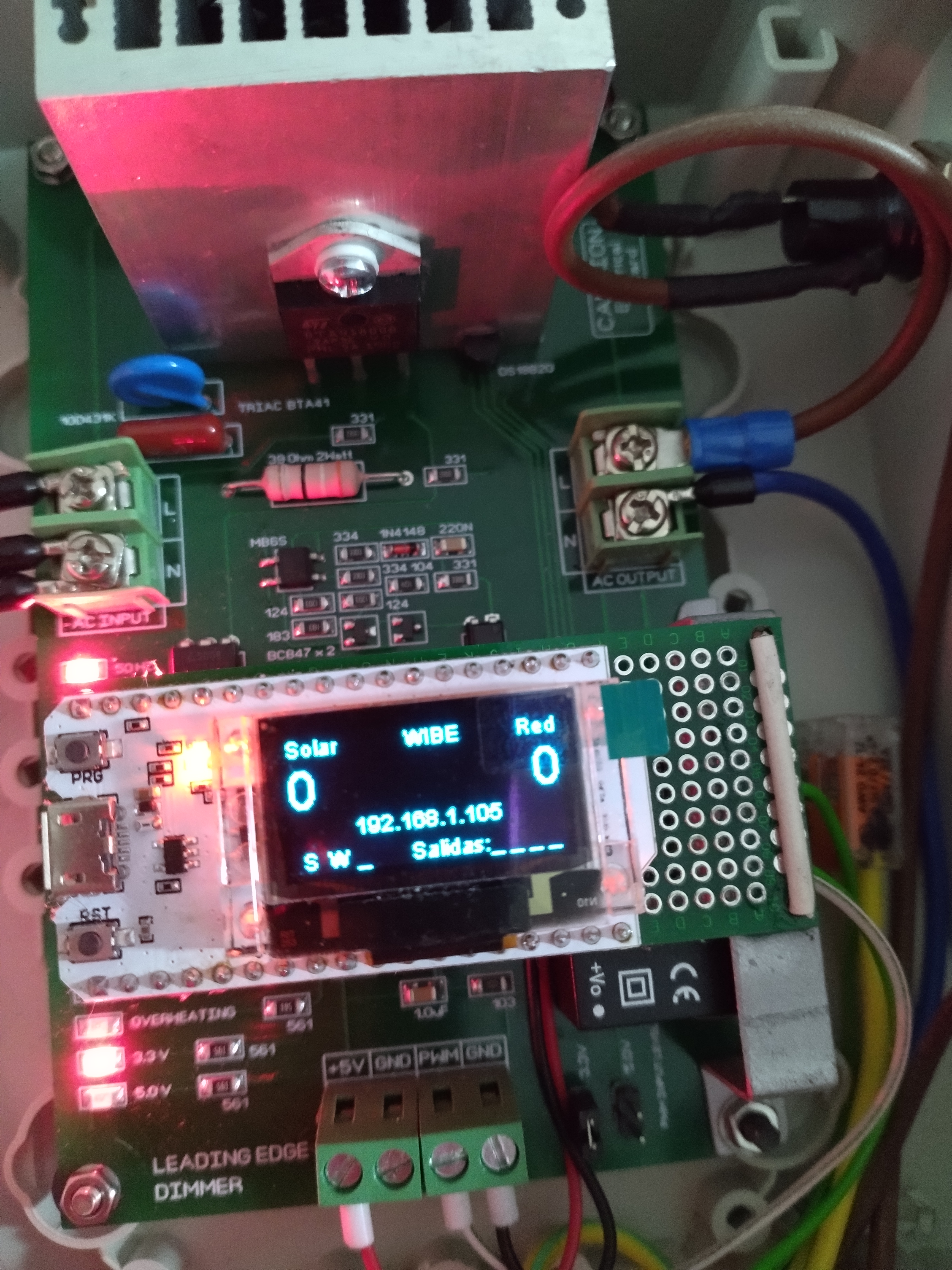

Acabo de fabricar um gestor de excedentes FreeDS + Wibeee para dados.
Depois de tempos infinitos entre o firmware da Esp32, aceder ao freeDS via IP tendo agora encravado no ultimo passo.
Não consigo colocar o Wibeee a fornecer dados para a plataforma.
-Erro na receção dos dados de medida
-Não se pode ligar ao Inversor
Após varias tentativas não consigo identificar a fonte do problema.
Alguém aqui tem FreeDS +Wibeee que possa ajudar?

Pelo que tenho sondado o Shelly EM encaixa que nem uma luva no FreeDS, já o Wibeee não colabora nadinha, pelo menos o meu .
Já consegui vincular o Wibeee com o FreeDS, mas teve que ser com o IP de um TP-LINK que tenho em casa, e mesmo esse teve de ser com o: Servidores DNS IPv4:
Agora no ESP32 o ícone S já está fixa - sinal que está vinculado com o "inversor" .
Continua a faltar é a comunicação dos dados.
Já substitui o ESP32 por um novo e nada, também tenho um WIFI KIT-ESP32 LORA fiz o teste e o resultado é sempre o mesmo.
Vou aguardar até perder a paciência. Nada que um SHELLY EM bem mais barato não resolva.
Também não tenho alternativa uma vez que não tenho inversor mas sim micro AP Systems.
É frustrante o Wibeee ser a peso de ouro comparado com o Shelly

O wibee é bem melhor , tem é este problema.....
Tenho o fio GND ligado no outro GND.
Tenta o grupo do TELEGRAM é em espanhol mas há mais portugueses e mesmo em espanhol o pessoal ajuda.
Se puderes passar o teu projeto para o tópico que falei centralizavamos mais a informação.

Obrigado pelo feedback @papacurvas
Já dei uma passagem do grupo no Telegram mas a informação disponível para o meu caso é uma mão cheia de nada.
Ninguém avança com detalhes, embora exista quem já tenha com sucesso "obrigado" o Wibeee a serviço extraordinário.
No caso da ligação do GND tive que optar por aquele borne porque o outro já vinha com defeito, o parafuso não desaperta.
Em relação ao tópico estar fora do contexto caso algum administrador do fórum o possa passar para o local correto agradeço ,
