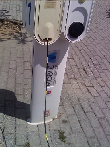

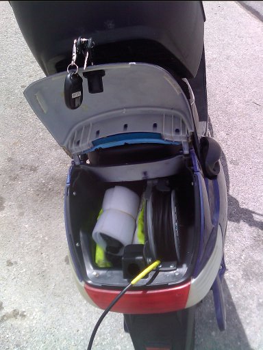

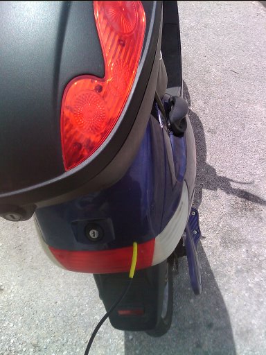

ontem andei a fazer mais umas alterações à minha scooter
A suspensão de trás é mt rija,montei uns amortecedores com mais curso( mais 5ctm),ficou mais macia e mais agradavel de conduzir, só que,
agora tenho de acrescentar o descanso,pois agora não segura a mota fica com as duas rodas no chão e com o vento ela cai
Há já algum tempo que queria adaptar o carregador de maneira que andasse sempre na scooter para carregar quando chegasse ao trabalho,como tenho tenho um posto MOBI-e por perto,lá perdi um pouco de tempo e consegui um espaço entre as duas malas,mesmo por baixo do fecho do banco. Como não fica dentro de nenhuma caixa fechada ,não devo ter problemas como arrefecimento do carregador(espero eu
)o carregador foi fixado em apoios em borracha para que possa amortecer as vibrações e coloquei um enrolador de aspirador na mala para melhor arrumar o cabo
Não sei se alguem já tropeçou no cabo entre o posto e a viatura,mas eu decidir meter umas faixas amarelas florescentes no cabo para ser visto mais facilmente
Agora parto à procura de postos Mobi-e em funcionamento

Isso já é mesmo quase uma scooter.....
No meu caso nao convem estar com o cabo tao enrolado pois chegam a passar 1500w ... mas esse carregador deve ser mais fraquinho e nao deve aquecer certo?

Os postos MOBI-e detectam a tensao das baterias?? ou alimentam os carregadores a 220v ac?

ICEM4N Escreveu:Isso já é mesmo quase uma scooter.....
Este cabo foi tirado de um aspirador de 1500w, o meu carregador apenas carrega 1.8 amperes,não devo ter problemas com o comprimento nem de estar enrolado,
Agora na tua talvez com um cabo um pouco mais curto e com um fio um pouco mais grosso tb podias aplicar um enrolador de aspirador
- Mensagens: 2207
- Localização: Valongo
Re: Melhorar uma quase scooter electrica gix
Pois, mas a minha esposa ou eu tambem nao aspiramos durante 3 horas sem parar!!!labutess Escreveu:ICEM4N Escreveu:Isso já é mesmo quase uma scooter.....
Agora na tua talvez com um cabo um pouco mais curto e com um fio um pouco mais grosso tb podias aplicar um enrolador de aspirador,fica tudo bem arrumado.
,tambem nunca vi o aspirador queixar-se de trabalhar com o cabo meio enrolado
Nao convem mesmo assim, mesmo com cabo grosso acaba por fazer resistencia... os nossos carregadores ja aquecem cabos esticados quanto mais enrolados . acho que em amperes carrega a 7ah com os 2 carregadores e em mobi.e tenho sempre os 2 por motivos de poupanca e rapidez
