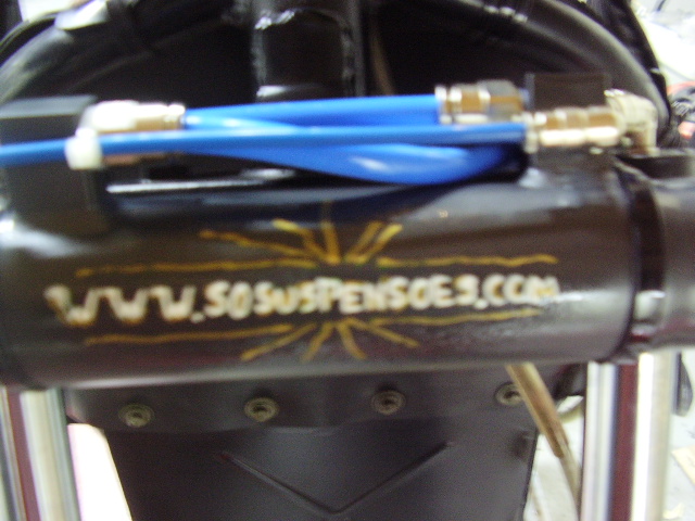

Mais algumas actualizações...
Suspensões da frente totalmente aprovadas nas estradas de Aveiro (cheias de buracos)!

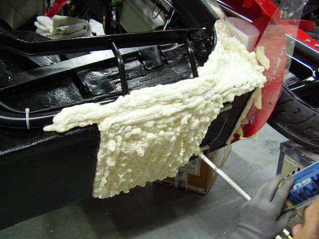

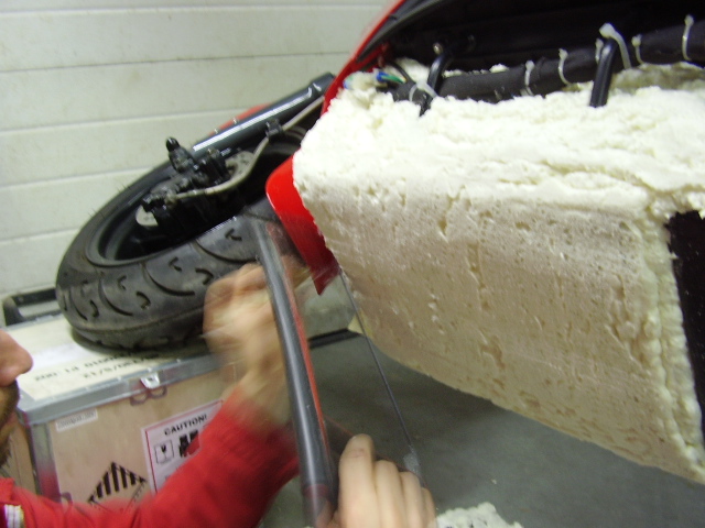

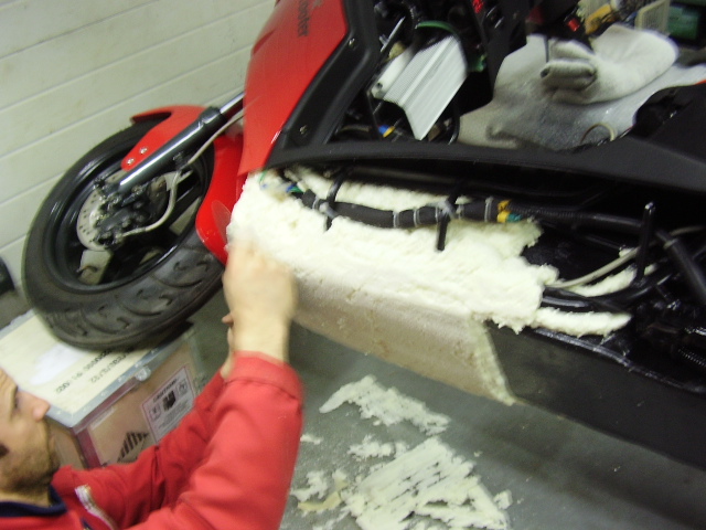

Isolamento do pack para poder estar a pernoitar em dias de temperaturas negativas, sem que isso influencie negativamente o funcionamentos/disponibilidade de energia as baterias.

Alguns acabamentos, retirando os excessos de isolamento.
