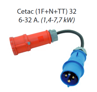

O preço do UMC da Tesla pode variar bastante, mas ronda os 500 euros. Cada tipo de adaptador adicional tem um custo de cerca de 100 euros. A estes valores é necessário acrescentar o IVA do país onde são adquiridos.
O adaptador que permite fazer aquilo que mais nenhum EVSE faz é o Blue Adapter: carregar o MB ou o Tesla a 32A na Europa.

Em relação aos adaptadores da Efimarket conduzem 1 das 3 fases:
F1 (red) ---------> (blue) F1
F2 (red) --- X --->
F3 (red) --- X --->
Mesmo que a fase F1 tenha 32A, o carregador do carro só aceita 16A como refere o Volt, logo não serve.
F2 (red) --- X --->
F3 (red) --- X --->
