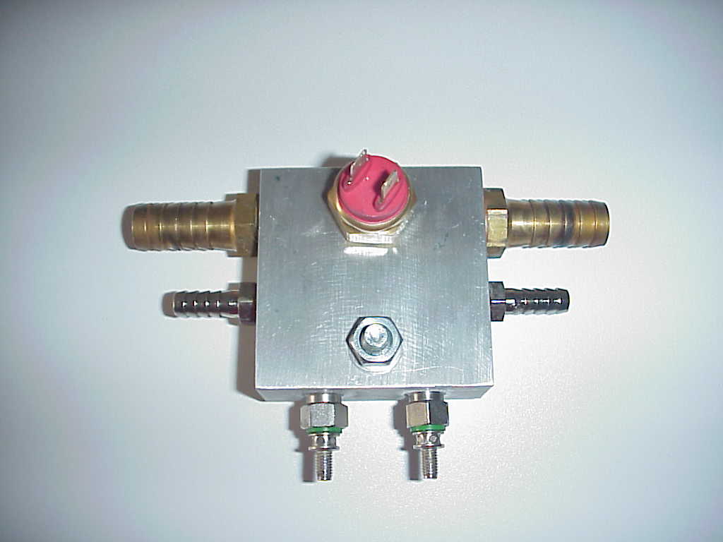

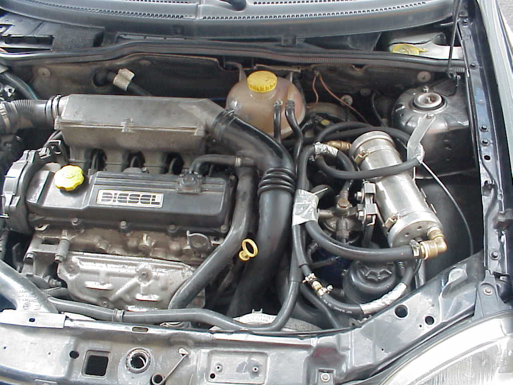

boas,já há uns tempos que estava para postar aqui as fotos do meu "novo" permutador.já o montei,e sinceramente estou muito contente,pois aumentei um pouco a percentagem de ovu,e as prestações continuam muito boas pois não noto nada de extraordinário no carro,fora os consumos.quando coloco grandes percentagens de oleo,ou seja mais de 50% de ovu,os consumos ficam mais altos.a unica preocupação que tenho é deixar o carro aquecer uns minutos,3 a 4,antes de iniciar a marcha,de resto é oleo e gasoleo e sempre a andar.o permutador ficou montado entre o filtro e a bi,pelo que tenho lido no forum devia ficar antes do filtro,mas como quem o montou achou um pouco mais facil ficar assim,eu não recusei,pois sorte já eu tive em me ajudarem na montagem.

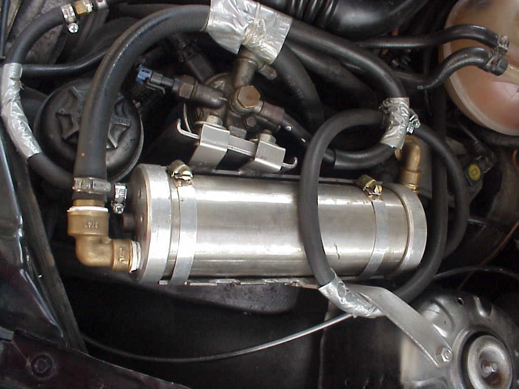

este era o permutador que eu tinha antes de ter montado o que tenho agora.estava montado atras da cabeça do motor a uns 7 a 8 cm da bi.aquecia da mesma maneira que o novo,ou seja atraves da agua de arrefecimento do motor.foi montado em dezembro e na altura andava com percentagens de 30% de oleo novo,e o corsa sempre se portou bem,mas como queria aumentar um pouco as percentagens,e este permutador não era o ideal,decidi comprar o que tenho agora,que é muito mais robusto.
