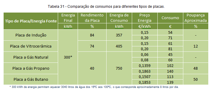

Li este tópico todo e tem aqui informação bastante útil! Deixo-vos aqui como presente um estudo técnico económico das diferentes tipos de placas alimentadas com energias diferentes.
- Sem Título.png (18.56 KiB) Visto 13115 vezes

Ainda bem que tenho uma de indução, já a tenho alguns anos e foi a melhor opção...
obrigado pelos dados
