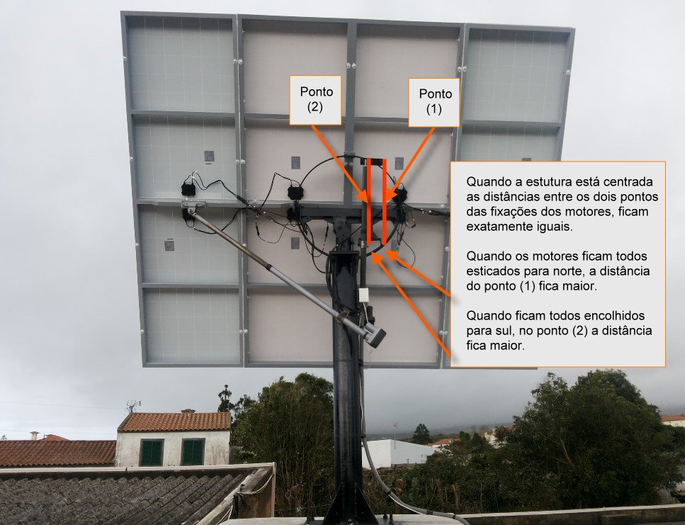

Antes de montar os motores em paralelo (coisa que ainda não tinha feito) perguntei ao vendedor que por sua vez consultou o fabricante se podia colocar dois motores destes em paralelo.
E eles disseram que não havia problema.
E foi na altura que tb ia colocar os dois motores no eixo horizontal, mas um era mais rápido que o outro, e depois de várias medições cheguei à conclusão que o motor mais lento era o que estava montado na antiga estrutura no eixo vertical, que derivado ao maior stress que foi sujeito ficou com o seu veio com maior resistência e a sua engrenagem com mais desgastes, tornando mais lento.
Os motores antes de serem montados foram testados por mim e as suas velocidades eram as mesmas!!!! mesmo nas correntes, as diferenças eram ridículas!
E mesmo que houvesse uma pequena discrepância de alguns milímetros no fim do curso o círculo de ferro da estrutura, que age como mola, absorveria esta diferença.
Mais.... os motores também foram testados quando montados na estrutura final e não dei por nada!
Nem queimou os fusíveis de proteção!!
Se tivessem com velocidades diferentes, era impossível isto acontecer!!!
Explicação para isso tudo!!!
Quem já teve antenas parabólicas vai perceber melhor a minha explicação.
Testei os motores tanto cá em baixo só com o arco, sem a estrutura móvel, depois lá em cima já com a estrutura toda (ainda sem painéis) só fiz uma pequena rotação para norte e para sul.
E não a rotação completa (por este fato não houve problemas)
A pesar das medidas das fixações dos dois pontos dos motores estarem na mesma distância (que levei quase meia hora a afinar) na altura da construção.
À medida que os motores vão esticando, vai havendo uma pequena torção, e apesar da distância inicial ser a mesma, à medida que os motores vão esticando, derivado a esta torção vão aumentando a diferença nas distâncias entre as fixações dos mesmos, provocando uma resistência cada vez maior até queimar o fusiveis antes de chegar ao fim do curso.
Quem conhece estes motores, se repararem bem nas suas fixações irá reparar que a volta dos buracos para colocar os parafusos, tem uma (esfera) para compensar esta torção.
Se assim não fosse (a rotação seria linear), e com um ângulo de rotação muito mais limitado!
E não daria para seguir os satélites de televisão que seguem na linha do equador.
E não sei se repararam!
Mesmo nos meus (2) eixos verticais ligados ao círculo de ferro, são constituídos por duas esferas, que vão rodado com a torção.
(Por este fato que estes motores, apesar de estarem sincronizados, nunca podiam trabalhar neste formato)

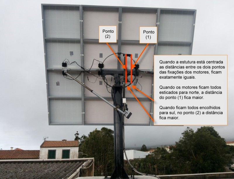

Para quem não percebeu a minha explicação!
Aqui na foto fica mais exemplificado...

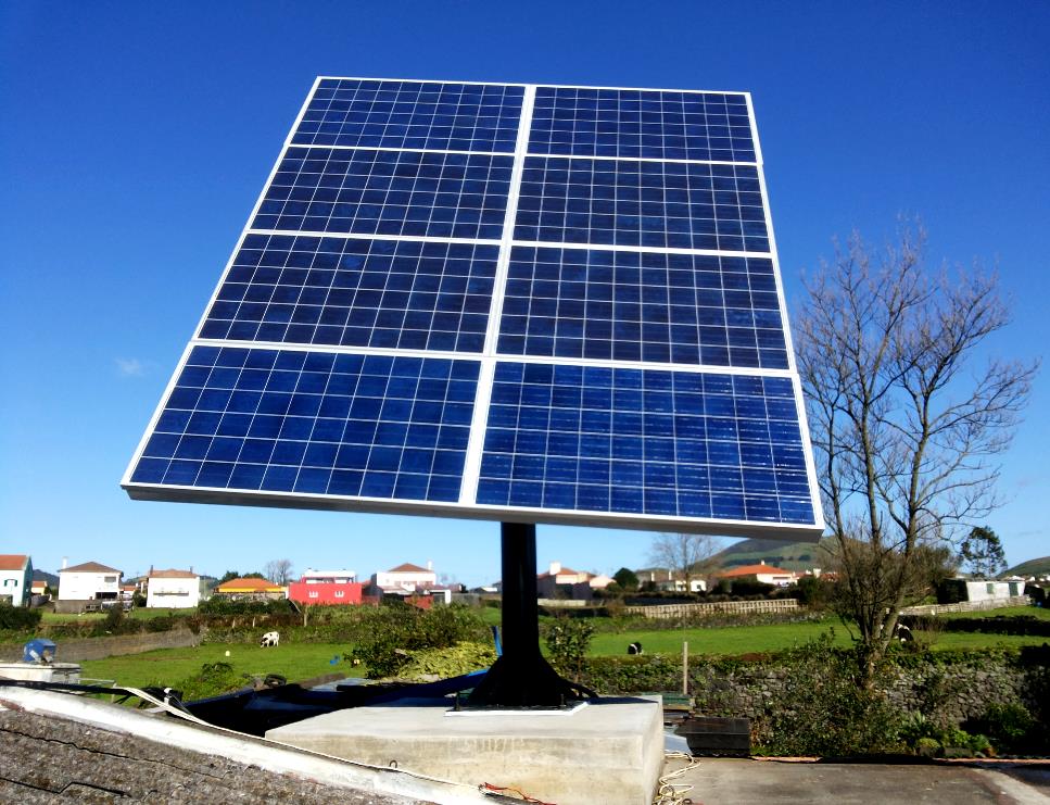

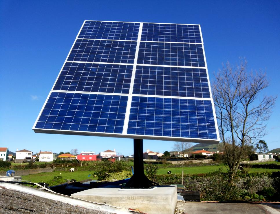

Só hoje me dei conta que ainda não tinha colocado uma foto frontal da estrutura
- Mensagens: 4093
- Mensagens: 482
Autor do tópico - Moderador
Foi no dia que conclui as ligações!visitante2 Escreveu:Bela foto com céu limpo
Foi só bombar.... http://www.novaenergia.net/forum/viewto ... start=1040
Em poucas horas, a produção foi de (2.9 kw)
