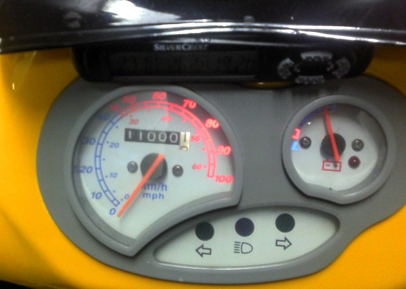

11000 kms feitos... mesmo à entrada da garagem
com os feriados e férias deste mês demorei um pouco mais a fazer estes mil...
