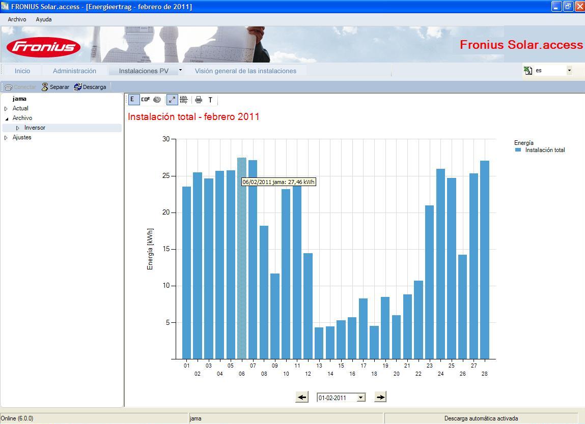

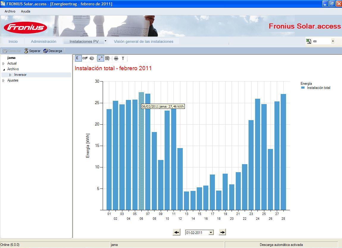

boa noite a todos , aqui estamos de novo para apresentar as produçoes de fevereiro, e por sinal isto está a melhorar, dias a crescer , e se nao chover a partir de agora é sempre a dar-lhe no duro.

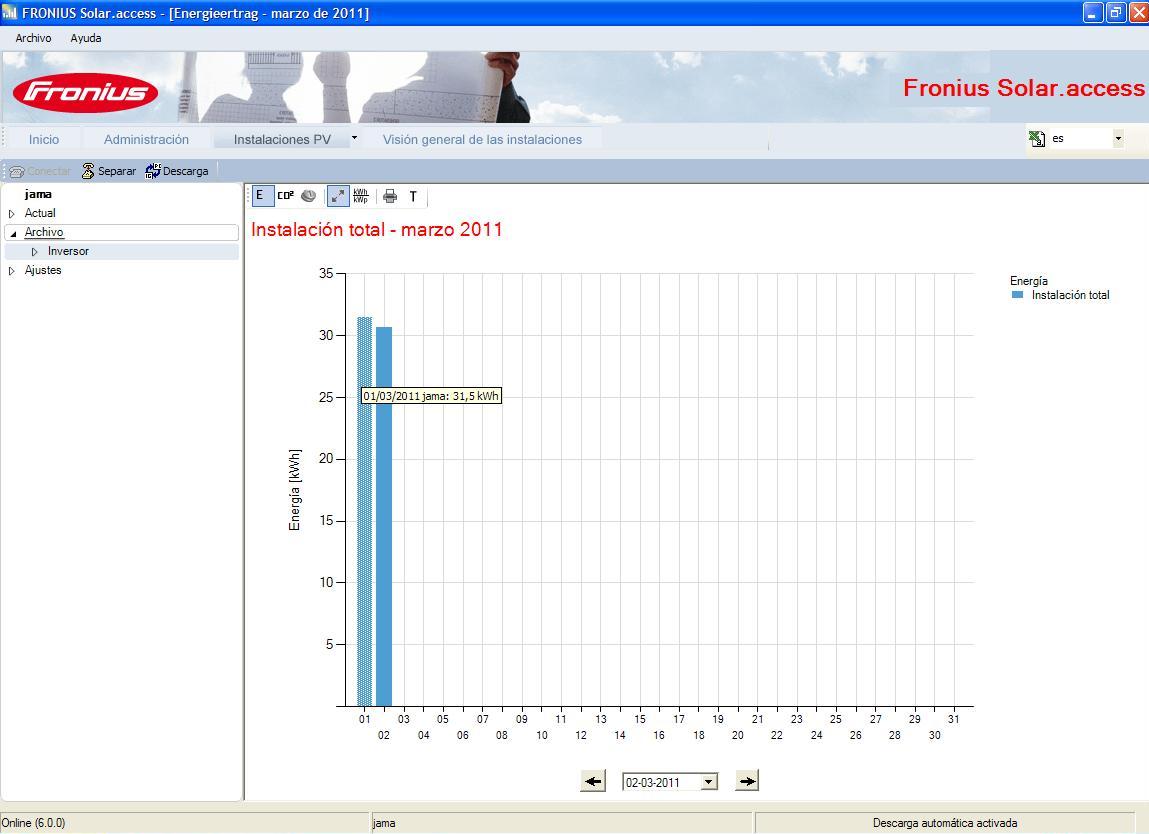

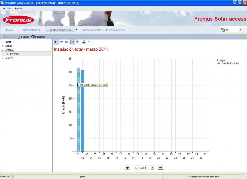

já agora de salientar os 2 prim. dias de março com os paineis a 40º de incli. a fazerem mossa no bom sentido na produçao. aqui ficam os respectivos graficos.
os 2 primeiros dias de março 2011

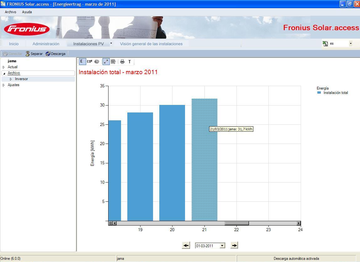

jama
Mensagens: 561
Registado: terça jul 28, 2009 12:04 am
Localização: Lapa do Lobo-Nelas-Viseu
Re: micro fotovoltaica fixa 3.68kw,com ajuste sazonal.
Mensagem por jama »
jasmim Escreveu:jama, quais foram as suas produções nos passados dias 19, 20 e 21 de março?
obrigado
aqui fica
19-03- 28,12kw
20-03- 30,7kw
21-03- 31,7kw

jasmim
Mensagens: 1068
Registado: sexta out 10, 2008 12:40 pm
Localização: Stª Mª da Feira
Mensagem por jasmim »
muito bom. aqui está o fronius em conjugação com uma boa potência em módulos a funcionar!
eu com kaco e 4440w ficou-se nas mesmas datas pelos 28; 27,5 e 27,7.
