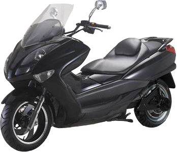

Ricardoa mota é esta

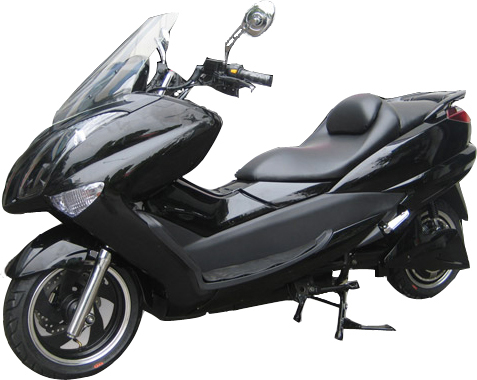

outra foto

electrizado Escreveu:Ricardoa mota é esta
olá electrizado, bom dia...
Sim, eu sei muito bem de que moto estamos a falar, é uma magnum é outro modelo da jonway com motores a gasolina http://www.standvirtual.com/motos/usado ... y/M389611/
E agora pergunto, não é tambem uma chinesa? Portanto espero que não te arrependas...
