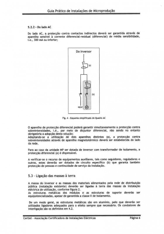

Continua!mcarneiro Escreveu:Não tem corte de corrente alterna (AC) ? não vou afirmar ,mas acho que o corte é obrigatorio , esta no decreto lei e tudo...proteção magnetotermica (dijuntor) , e diferencial com sencibilidade minima de 300ma , podendo ter que ser mais sencivel dependendo dos valores da terra ..
o que é facultativo é mesmo do lado da corrente continua (dos lado dos paineis , mas uns cartuchos de fusivel entre as strings e o inversor
