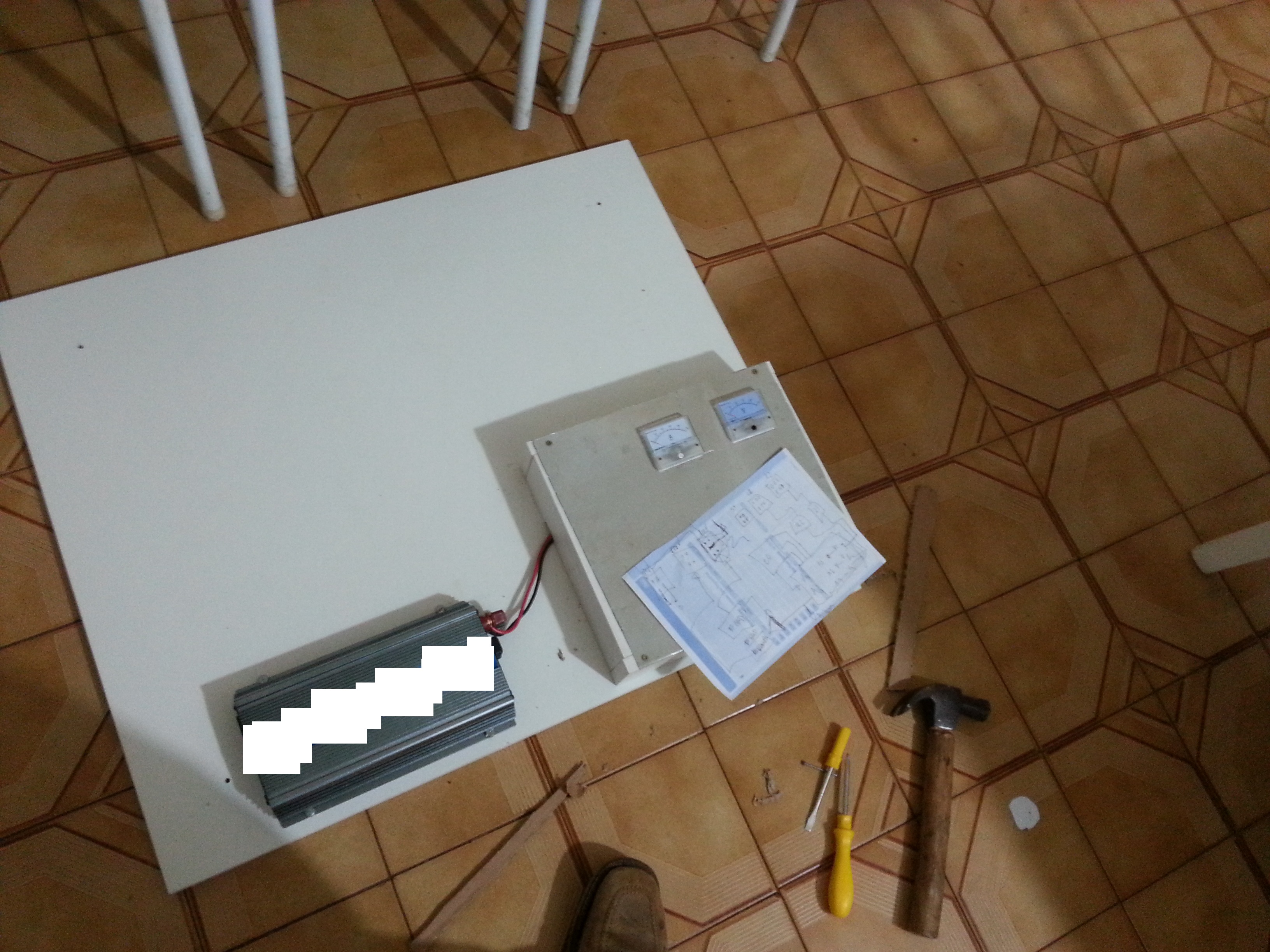

painel2
painel2
Estou montando 1 projeto para minha residencia.... EOLICO + SOLAR
O projeto final vai ser esse.
2 x aerogeradores de 1.000w 12v
1 x conjunto total de paineis solares 1.000w
1 x bateria 60ah ... ( de inicio ) para ligar um off grid e usar como referencia ao controlador de carga
1 x on grid tie 3.500w
3 x Amperímetro ate 100ah VUs analogicos um para cada fonte geradora DC
3 x Voltimetro ate 50v VUs analogicos um para cada fonte geradora DC
1 x Amperimetro na saida do controlador de cargas DC
1 x Voltimetro na saida do controlador de cargas DC
1 x Digital/Volt/Amper/Watts na saida do inversor AC
Total Maximo ---------------> 3.000w acredito que dê uns 27a sobre 110v.
O controlador, vou montar 1 que tem aqui no forum que faz o dump load em lampadas.
Em anexo o controlador e as primeiras fotos do Painel de Monitoração
Alguma dica ?
Alessandro.

Só precisas fazer dump dos geradores eolicos. Não te esqueças que terás que ter lampadas que absorvam o pior cenário possível nas eólicas ( zero load, e gerador no máximo). Pelo menos 2000W de lampadas terás que ter. Seria mais fácil fazeres dump em resistências.

CrOhN Escreveu:Só precisas fazer dump dos geradores eolicos. Não te esqueças que terás que ter lampadas que absorvam o pior cenário possível nas eólicas ( zero load, e gerador no máximo). Pelo menos 2000W de lampadas terás que ter. Seria mais fácil fazeres dump em resistências.
Uma duvida, se vc pode me sanar .. quando vai pra dump pois excedeu o limite de tensao, ele corta totalmente a corrente que esta carregando as baterias ate freiar e voltar a tensao normal de operacao, ou ele fica mantendo acessa as lampadas e ao mesmo tempo carregando as baterias? ..

Pelo esquema, corta e passa tudo para a dump load.
