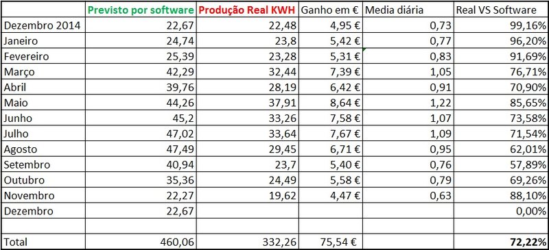

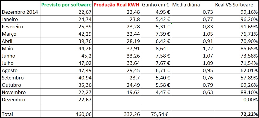

Após alguns meses sem dar noticia aqui vai a actualização da produção dos meus painéis nos últimos meses.
Muito a baixo do previsto por software, mas com uma explicação.
Durante os meses de verão onde existe sol útil até as 20.30 +/-, os meus painéis só estão ao sol até as 18.30 a partir dai o telhado e o solar térmico fazem sombra.
Vou tentar estar mais atento ao forum e vou ler algumas coisa sobre os novos EnergyBox que andam por ai. pois acho que já tenho muitas duvidas... e como o meu contador só conta num sentido isso interessa-me. dai ainda não ter aumentado o campo de colectores nem o inversor.
- novembro.jpg (114.87 KiB) Visto 8792 vezes

Vendo os dados, é nos meses de mais sol que se verifica uma maior diferença entre a produção real e a previsão do software. Há alguma razão identificada para esse facto?
Silverio28
- Mensagens: 174
- Registado: sexta nov 02, 2012 12:13 pm
Re: RE: Re: Sistema solar para reduzir fatura
Em principio será porque o telhado e o painel solar térmico está a fazer sombra a partir das 6h e tal 7h. E de verão ainda tenho mais 2h no mínimo de sol que não estou a aproveitar. De manhã quando o sol nasce também tenho aqui uma árvore que causa pouca sombra. Penso que seja disso. Pode ser também dos painéis que com o calor perdem mais rendimento.jmlflorencio Escreveu:Obrigado pela partilha.
