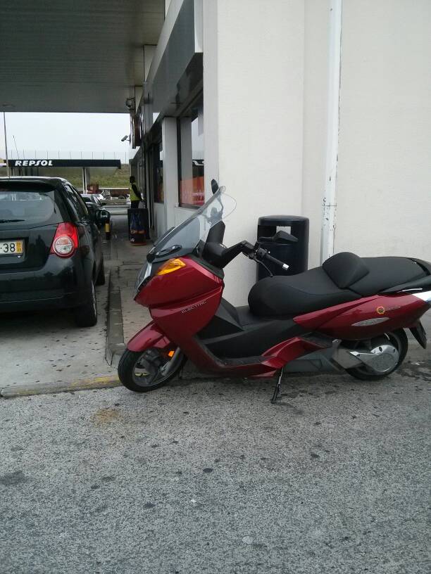

Raios hoje a pensar que chego ao destino a Vectrix traiu me com 2 barras andou 8kms e ficou se... Fiquei a meio da segunda circular... A carregar na repsol...
Creio que o BMS cortou cedo ou o efeito memoria da bateria de não a descarregar completa ha muito tempo...

essa foto é "interessante" eheheheh e q tal foi os gajos facilitaram na boa? ou estranharam? ;)
Epa a caixa registradora não se queixou e partilhou a energia...
Enfim vamos ver o que o Jmal diz...
Acho que Jmal nao vai dizer vai antes fazer. :lol:
Vai limitar isso tudo e vais deixar de estragar o alcatrão a arrancar. :lol:
Efeito de memória na bateria não é significativo, mas tambem pode ter a escala "desalinhada" com a capacidade que realmente tem, só com mais testes se consegue apurar esse efeito.

Acho que todos já ficamos a rasca de combustível... Esta é a minha primeira de electricidade... Mas o engraçado foi a minha safa foi um vendedor de combustível fóssil.
Já esta a ser testada...
Foi uma ironia do destino :)
