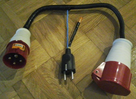

(Da esquerda para a direita: ficha macho de 4 pinos, cabo esventrado de 5 condutores para sobrar o fio azul do neutro que liga num dos pinos da ficha schuko. Dentro da schuko, um cabo amarelo+verde que liga o outro pino ao piloto e depois ao pino terra. Quando se encontra a fase acende, quando se encontra o neutro apaga. Depois de encontrado o neutro, seguem os 5 fios para a ficha fêmea trifásica de 5 pinos). Tudo tapado com várias voltas de fita isoladora e pronto a usar em conjunto com a mui útil mega extensão trifásica de seis tomadas. Ou seja, seis motas ligadas com um carregador, ou então três motas ligadas com dois carregadores cada. É à escolha do freguês ;)
Está pronta para entrar em produção em série, após a respetiva homologação... obviamente durante os carregamentos do próximo encontro de VE - no Glicínias, no Foz Plaza ou então no Vasco da Gama. Reparei que há lá muitas destas. Parece que estavam à minha espera (schuko+trifásica de 4 pinos).
Este era o tal piloto que faltava. Parece uma luzinha daquelas do busca pólos. Tem dois fios, uma resistência e uma pequena lâmpada que acende quando o pino da ficha encontra a fase da tomada.
Assim não dá.
Mas assim já dá.
E então, quando lhe fazemos o teste?
Agora sim Portugal, estamos prontos para todo o género de parques de estacionamento, campos de feiras, quadros elétricos e pimenteiros que nos apareçam à frente.
O espaço para transportar toda a aparelhagem é que já começa a falhar. Qualquer dia preciso de arranjar um reboque.

Domingo, nove da matina. Uma das melhores horas para andar de VE. A cidade ainda mal despertou e as poucas pessoas que andam pelas ruas apenas ouvem o silvar dos eletrões a caminho de Aveiro.
Destino: Glicínias. Objetivo: testar o adaptador trifásico de 4 pinos. Avaliação: YES!
Luz do piloto acesa = fase ligada. O que quer dizer que no outro pino está o tão desejado neutro.
Claro que fazer o teste com uma mota não seria suficiente, uma vez que disponho apenas de dois carregadores. Chamei um reforço local e eis o resultado: adaptador trifásico de 4 pinos + extensão trifásica de 5 pinos + 3 carregadores ligados em cada uma das fases (houvesse mais...).
Para os mais esquecidos, cada duas tomadas correspondem a uma fase.
Após as ligações fizeram-se mais uns testes. Com a ajuda de uma pinça amperimétrica experimentou-se ligar os 3 carregadores numa das fases (isto é, todos ligados na mesma tomada).
Antes (11A):
Depois (13A):
Curioso...
Afinal de contas, consegue-se ligar 3 carregadores na mesma fase e ainda sobram uns Ampéres até atingir os 16A da rede.
Quando quiserem já sabem. Marquem encontro no Glicínias ou no Foz Plaza. Estamos prontos e mais um passo em frente para a mobilidade elétrica 8-)
