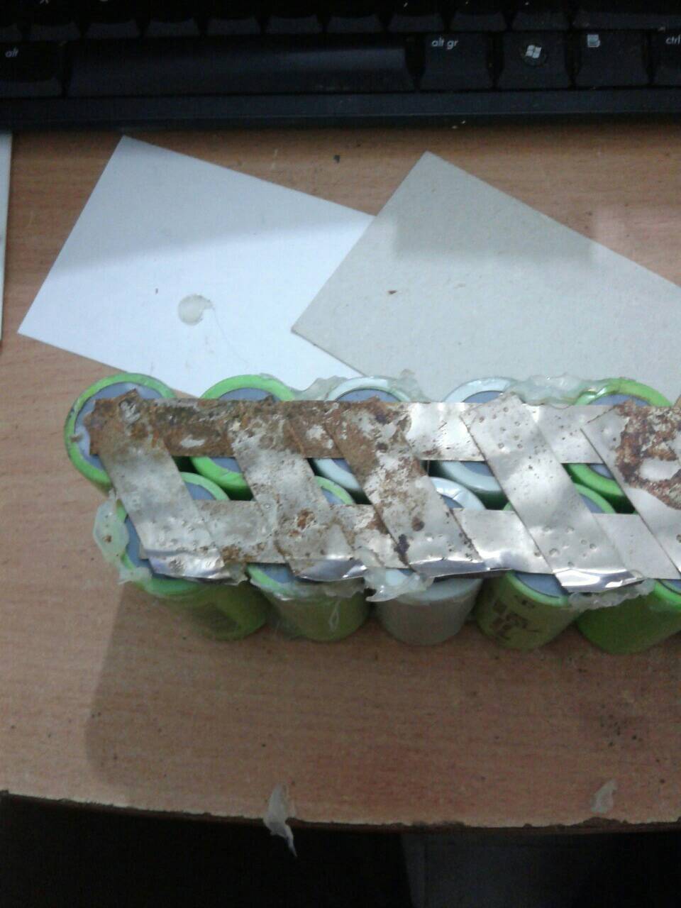

Olha que cena... :evil:
Mas vamos pensar pela positiva!
Apesar destas células estarem neste estado, não quer dizer que já estejam "mortas" ....!!
Há cerca de (7) meses apareceu por cá um tipo com uma lanterna de campismo, que não estava a funcionar bem.
Disse ele que a bateria ultimamente só tinha autonomia de poucas horas, onde antes duravam semanas.
Quando abri a lanterna vi que a bateria tinha (4) células de litio com as ligações todas corroidas, derivado a infiltração de água.
Depois de alguns testes, e de uma boa carga de reforço, notei que as células ainda estavam em bom estado!
Tive que refazer algumas das ligações, pois estavam tão corroidas que apresentavam resistências ohmicas muito elevadas, interferindo no bom funcionamento das mesmas.
Disse a ele para voltar se a lanterna apresentasse os mesmos sintomas, (ainda não apareceu)
Mas cada caso é um caso...
Abraço.

Ah bom, já sabes mais que eu, que ainda ando a procura do buraco por onde entrou e porque não saiu.

Parece que existem ali "pilhas" de duas cores.
É da foto, são diferentes só na cor ou são mesmo diferentes?
Presumindo que elas estão na horizontal no pack, aquele lado mais oxidado e que apanhou água, era o que estava virado para baixo e mesmo no fundo, certo?
Celestino Escreveu:Parece que existem ali "pilhas" de duas cores.
As células estão deitadas, viradas do cimo da imagem para o fundo, a descoloração tem a ver com oxidação do alumínio exterior das mesmas, mas limpas e aplicando nova cobertura ficam boas. :)

poderá ser condensação ? Com o frio que tem estado é possivel que ar húmido se condense na caixa das baterias e escorra para o fundo !?

Queres dizer condensação...zointz?
Também penso nisso.
Se não é dos furos da frente, que foram tapados, poderá ser de alguma ventoinha que foi retirada/subsituída?
Essas baterias estavam onde? Em baixo, em cima?
Se for em cima, poderá ser mesmo condensação ou dos próprios plásticos remexidos.

zointz Escreveu:poderá ser condenação ? Com o frio que tem estado é possivel que ar húmido se condense na caixa das baterias e escorra para o fundo !?
Eu que nada sei, (mas gosto de aprender), apostava aulgum aí. Com a humidade que tem estado, a minha garagem chega a juntar H2O, só pela escorrencia nas no azuleja nas paredes laterais...até me assusto com as possibilidades. Mais que por efeito da circulação!

uhmmm normal não é isso é certo, agora humidade tb não acredito conhecendo os locais onde a mesma anda smp...
mas certeza q o Dr ja anda a avaliar os estragos (caso hajam mais) e possiveis locais por onde a água entrou e o pq de n ter saído como em caso de acontecer devia ser...
