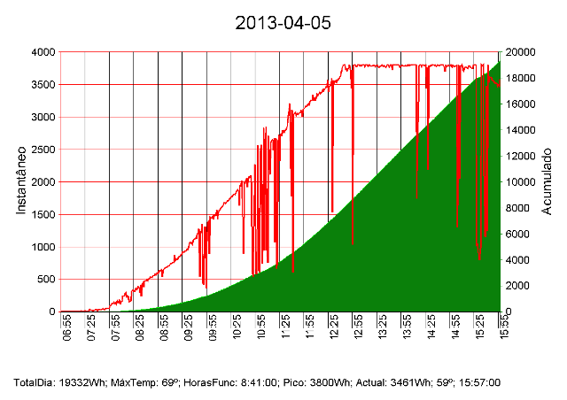

Obrigado Emanuel e Marco (já estou há quase um ano para te responder!). É verdade, deu para meter mais painéis! Eu pensei em meter mais dois, mas com a necessidade de contratar a equipa que montou o meu termossifão (tive de o mudar de local novamente), acabei por lhes comprar mais dois painéis. Assim, fiquei com 20 painéis poli e 2 mono. Os poli são de 230, os mono de 250... No total, fazendo as contas, dará 5100 Wh... Acho que me tornei recordista. :-D. Mas estes 5100 (Wh DC) nunca serão atingidos, pois como se devem recordar, 9 dos 22 painéis estão à espera que seja Verão para darem o litro, visto que estão com inclinação 0º. Esta "string nascente", ficou com estes 9 painéis policristalinos de inclinação zero e mais 2, também poli, com inclinação de 23º mas com desvio de 12º do sul (para poente). Os restantes 11, a "string poente", são a junção dos 2 painéis monocristalinos e dos restantes 9 policristalinos. Esta string está com a tal inclinação de 23º e o tal desvio de 12º.
Tudo somado, ao fim de alguma genica, está a dar o resultado que se pode consultar ao minuto em:
http://dl.dropbox.com/u/25250344/diario.html
ou http://marcosjoao.no-ip.org/diario.html

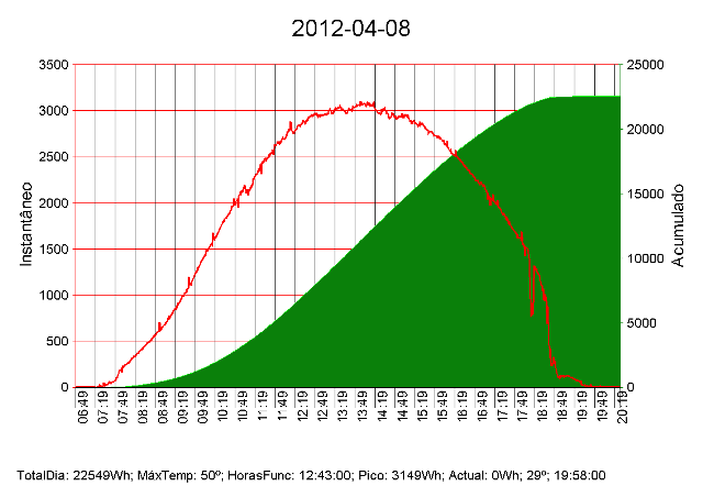

Só para terem uma ideia do que mudou, aqui vai o gráfico de hoje (que está a ser um dia bom, com uma ou outra nuvem de vez em quando) e um equivalente no mesmo período do ano passado:
graph20130405
graph20130405
graph20120408
graph20120408
Mais logo mostro fotos... :-).
PS: Que pena o inversor só dar 3800 Wh... :-D.

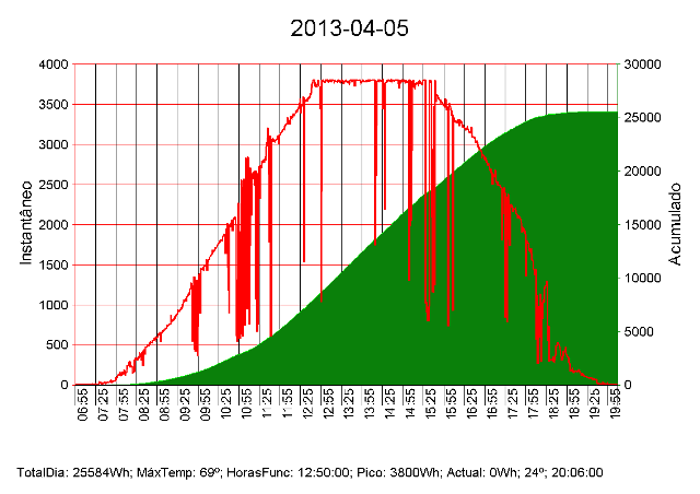

Ora, só para concluir, aqui está o gráfico de hoje:
graph20130405completo
Resultado desta brincadeira:
No dia 8 de Abril do ano passado, um dia sem nuvens no céu, o inversor esteve a trabalhar (com produção) durante 12 horas e 43 minutos, produzindo 22 mil 549 Wh, atingindo um pico de 3149 Wh por volta das 14 horas, chegando aos 50º de temperatura.
Hoje, dia 5 de Abril, um dia com algumas nuvens (não muitas), o inversor trabalhou 12 horas e 50 minutos, produzindo 25 mil 584 Wh (mais 13,5%), atingindo 3800 Wh de pico (o máximo possível no inversor) entre as 12:30 e as 15:30, chegando aos 69º de temperatura (próximo passo é adicionar ventoinhas à "casa do gás" e melhorar a ventilação).
Parece-me bom. Especialmente o facto do inversor não se ter desligado vez nenhuma. :-D.

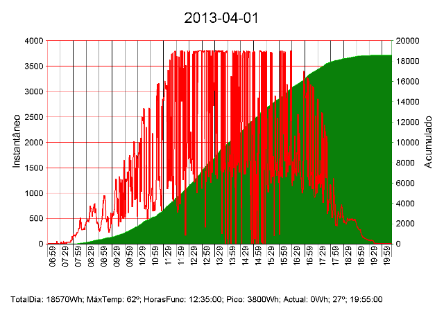

Este era o meu maior receio, pois nos dias com nuvens o inversor tem desligado uma, duas, às vezes três vezes, num dia... Mas, uma vez, desligou-se 12 vezes (acho eu, pois o gráfico não é tão certo como o log, e ao log eu não fui ver :-)).
graph20130401(nao eh mentira)

Volt Escreveu:No dia 8 de Abril do ano passado, um dia sem nuvens no céu, o inversor esteve a trabalhar (com produção) durante 12 horas e 43 minutos, produzindo 22 mil 549 Wh, atingindo um pico de 3149 Wh por volta das 14 horas, chegando aos 50º de temperatura.
Hoje, dia 5 de Abril, um dia com algumas nuvens (não muitas), o inversor trabalhou 12 horas e 50 minutos, produzindo 25 mil 584 Wh (mais 13,5%), atingindo 3800 Wh de pico (o máximo possível no inversor) entre as 12:30 e as 15:30, chegando aos 69º de temperatura.
É óbvio que a existência de mais painéis é a razão deste comportamento.
Só haverá um factor que poderá ter impacto nesta análise - a temp.ª dos paineis.
Digo isto porque hoje a minha com menos horas de sol, produziu bem mais do que nalguns dias limpos de verão.
E a razão de ser desse facto foi o vento e a temperatura do ar (e consequentemente dos paineis)...

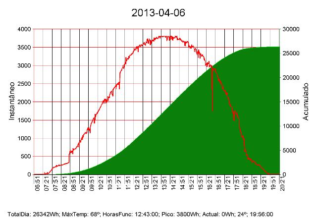

Nem mais. Hoje o dia esteve sem nuvens e o gráfico já foi bem diferente:
graph20130406
graph20130406
PS: 26kWh num dia, são 16 euros, num dia... :-).

Muitos parabens,melhorou bastante. Agora tens de tratar é da temperatura do inversor,tenho visto que ele transpira bastante. :lol:
