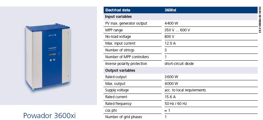

o_volt Escreveu:pois, mas sendo o meu inversor um kaco, nunca consigo injectar mais do que 3600w.....também perco por aí!
viva orlando,
como tem uma instalação 3,68 o kaco deve ser o 3600xi, e esse tem como potência nominal 3600w e máxima de 4000w. mesmo que fosse o 3600 dcs pt teria potência nominal de 3450 e saída máxima de 3800w.
fica o extrato do pdf.
Kaco 3600Xi.JPG (47.11 KiB) Visto 6055 vezes
mas eu relembro que por exemplo o xantrex que tenho instalado tem pot. nominal de 3300w e máxima de 3800w, mal tal não se verifica pois o pico máximo registado foi de 3961w.
