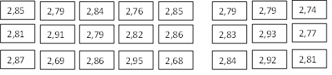

Mas como prometido, vou dar a conhecer os resultados da verificação das baterias e do BMS.
Fiz uma carga completa e depois verifiquei a tensão individual de cada uma das 24 células. Todas se encontravam entre dois valores: 3,64 ou 3,63 com excepção de uma que media 3,95v. Fiquei preocupado, contactei o JMAL e no dia 31 de Dezembro à tarde foi detectada e reparada por ele a anomalia que existia no circuito protector daquela célula. Após a intervensão todas as células ficaram certas (dentro dos 2 valores referidos inicialmente).
Depois foi feita uma descarga total, até a mota parar por falta de combustível e novamente foram medidasa todas as células tendo obtido o resultado seguinte:
Mais uma vez contactei o JMAL para saber se estava tudo normal, pois aqui a discrepância era maior. Contudo ainda não tive oportunidade de ir verificar porque algumas das células estavam a descer tanto, é que a mota tem tido muito uso, quando nos habituamos a isto é um problema.
Como vou evitar descargas profundas nos próximos tempos, penso que esta descida não será preocupante. Quando tiver mais tempo farei uma verificação mais pormenorizada. Contudo, deixo a palavra ao JMAL para explicar qual é o comportamento esperado do seu BMS.
Continuação de bons KM's.
Re: Predador Murteirense
É muito importante essa partilha dos valores de cada celula!
Penso que não será preocupante, embora que se não forem esses os valores minimos em discarga, então já não digo nada... digo isto porque logo após se desliga o circuito, as tensões começam a subir para uns valores aparentes, que por vezes nos enganam!
Eu ainda não tenho bms, e então adquiri um ajudante (PowerLog 6S) para me facilitar a vida na manutenção diária, e que estou muito satisfeito!
Podes dizer como chegaste a esses valores, como a descarregaste até esses valores ? penso que só mesmo com a roda no ar e com o punho enrolado se consegue descarregar até esses valores.

jmal Escreveu:Podes dizer como chegaste a esses valores, como a descarregaste até esses valores ? penso que só mesmo com a roda no ar e com o punho enrolado se consegue descarregar até esses valores.
Para chegar a estes valores foi símples. Andei 75km e a luz vermelha acendeu. Depois vim até casa muito devagar, houve um corte quase a chegar a casa. Assim que cheguei a casa fiz as medições que indiquei em cima. As luzes já não acendiam. Por isso não cheguei a estes valores com a roda no ar e com o punho enrolado. Já da última vez que fiquei sem carga aconteceu ficar sem luzes, só que dessa vez não fiz medições. Lembras-te que dessa vez achaste estranho ter ficado sem luzes.
Em principio o conversor DC-DC funciona entre margens de tensões muito distantes, explo:30 V a 90 V. :? :?:
Só vejo que possa estar ligado ao circuito protegido pelo BMS, e logo que ele faz o corte, deixa de receber alimentação!
É mais uma prova que o BMS funciona em baixas :D

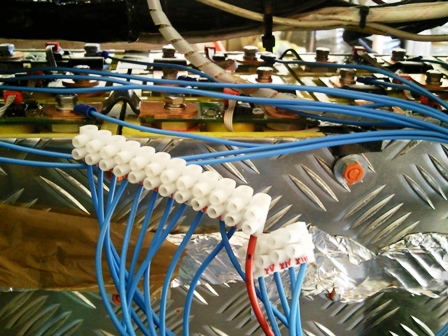

Instalação de ponto de verificação de células.
Mensagem por augsantos »
Ora viva!
No passado fim de semana, tive que desmontar mais uma vez a AS Predator. Finalmente fui verificar se estava tudo bem em relação ao corte em baixas...
Mas para não ter que desmontar a mota com tanta frequência e também para andar mais descansado, resolvi criar uma forma de poder verificar as baterias sempre que quiser.
Aqui ficam algumas fotos da concepção:
augsantos
Mensagens: 449
Localização: Cadaval
Aqui está o produto final:
E assim vai a predator, cada vez mais AS e cada vez com mais kms.
