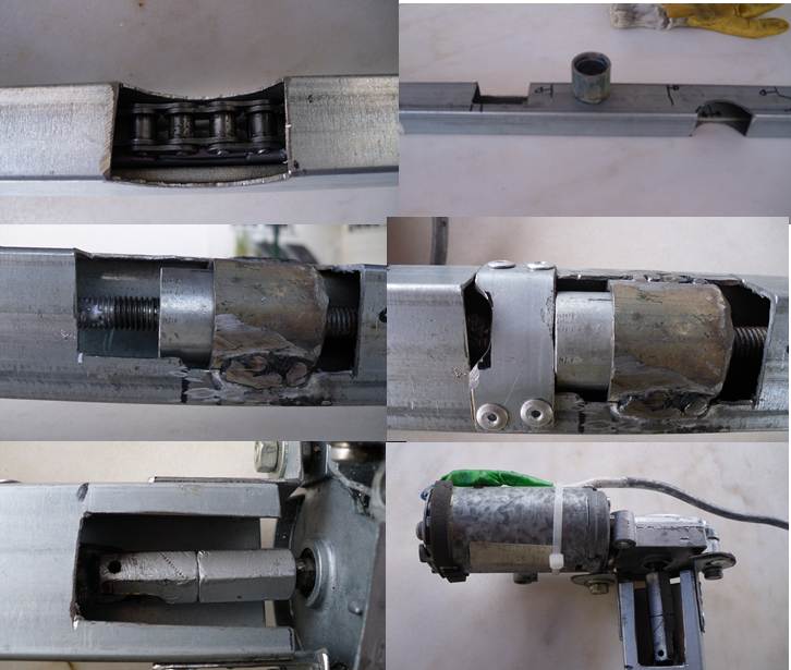

Olá pessoal, apreciadores do deus sol.

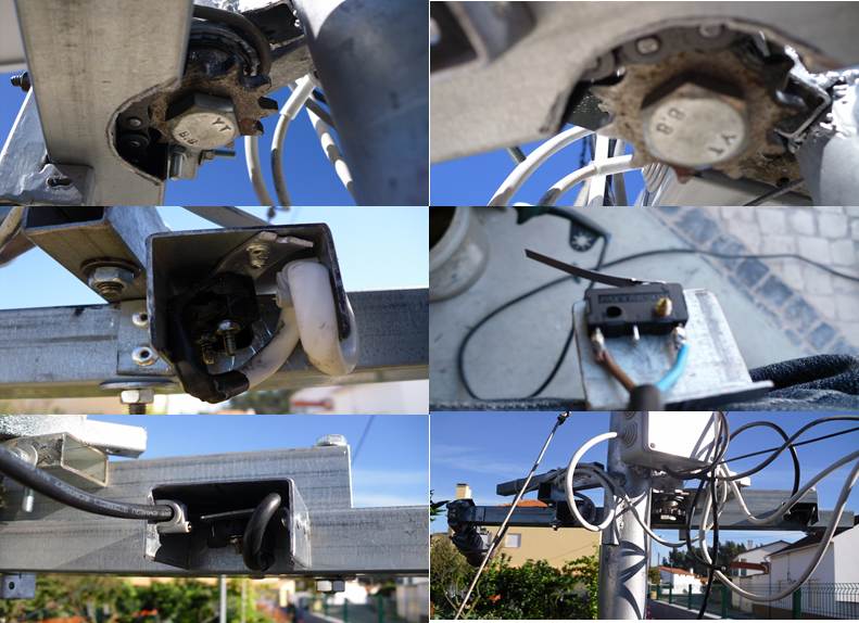

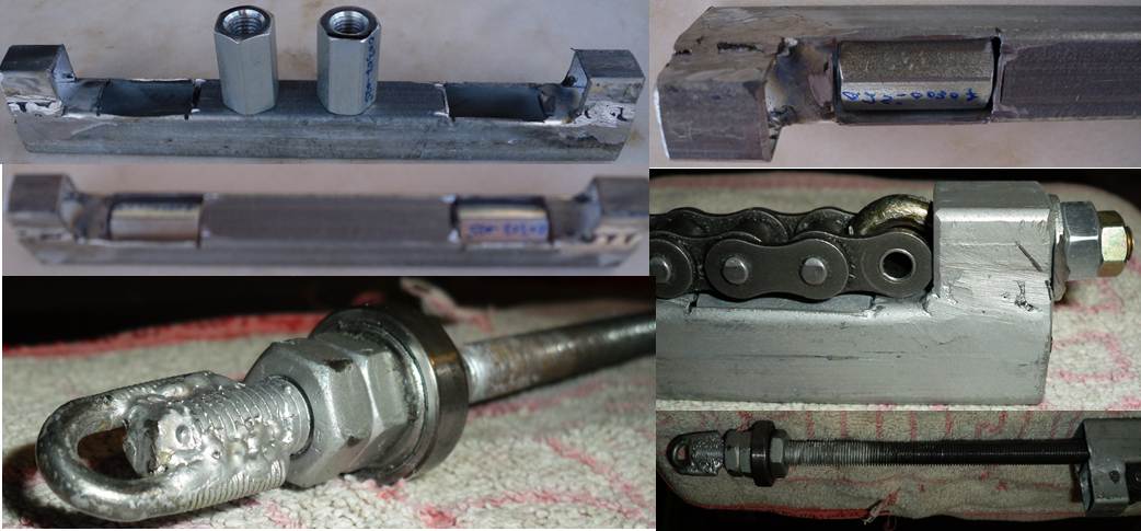

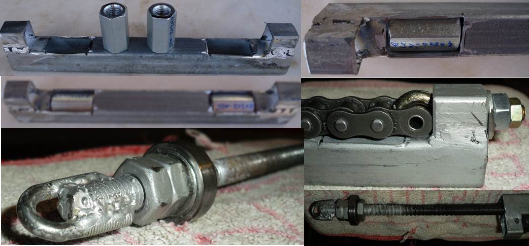

Vou meter umas fotos da "culatra" e do "cano" do sistema de rotação horizontal.
Espero que tenha alguma utilidade, nem que seja para dar ideias ao pessoal
Disfrutem
Vê-se a corrente fixa na culatra já dentro do tubo quadrado galvanizado 30x40mm. è também visível u suporte para o rolamento do varão roscado. Tubo exterior de 1'' com tubo galvanizado de 3/4'' para fixação do rolamento de forma a não deslizar. Finalmente a ligação do motor do tecto de abrir do meu velho punto
É visivel o suporte feito de tubo galvanizado de 20mm com as duas porcas de união m10 por onde vai passar o varão roscado. Nos extremos, os dois pontos de apoio, para a corrente são de tubo quadrado galvanizado de 16mm A corrente num dos extremos está fixa e no outro tem um esticador. O tubo roscado tem soldado uma peça em U onde irá engatar o motor de forma a fazer um cardan. Tem um rolamento fixado a com porcas M10

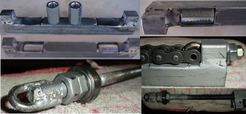

Não se assustem com os suportes, mas são os custos da evolução. Começa-se por uma brincadeira e quando se passa para algo mais sério, começam a ver-se os erros de iniciante. Serve contudo para aprender, assim quando der o salto para algo maior, espero não cometer os mesmos erros de planeamento. On job trainning.
Nas duas primeiras fotos vê-se o carreto de 11dentes encastrado na corrente que está fixada na culatra e que desliza no tubo. Devia ser maio para não fazer tanto esforço, mas como disse no post, erro de iniciante. Em baixo não tenho mais espaço, para o próximo poste de suporte, fica em cima onde dá para meter um carreto maior, tipo pedaleira de bicicleta. Aumenta a desmultiplicação e não força tanto o sistema. Nas fotos seguintes vêem-se os fins de curso. Para nascente são dois, um de segurança, caso o seguidor solar "perca a cabeça) e o outro para o sistema automático programado de reposicionamento e/ou para o sistema manual de manutençao. Do lado poente fica só com um fim de curso. Última foto aspectp geral do sistema

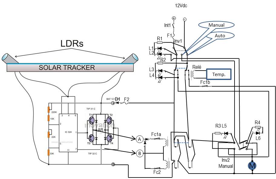

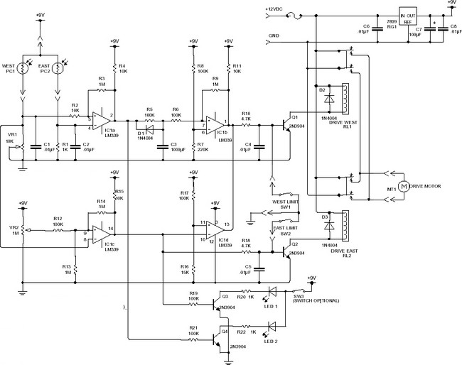

Esquema para o seguidor solar horizontal com comando automático e manual/manutenção

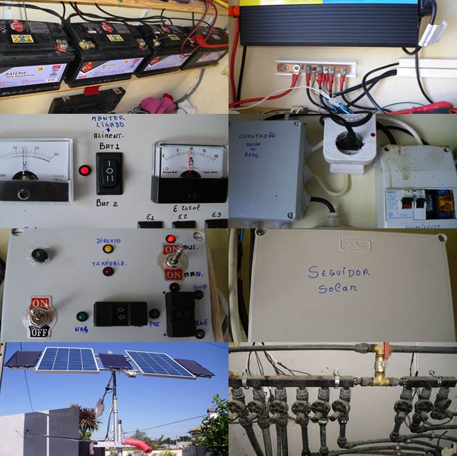

Mais algumas fotos.
1- Banco de baterias, 3x74Ah 680A 1x92Ah 760A. 2- Ligações das baterias (ainda só os positivos) e inversor. 3- controlador carga (9A). 4- Programador para rodar o sistema para nascente durante a noite e caixa de disjuntores e relés. 5- Sistema de controlo em automático funciona com o seguidor solar e o temporizador, em manual posso mover o sistema na horizontal e na vertical para as posições que quiser. 6- Cx com o seguidor solar. 7- Painéis. 8- electroválvulas para rega alimentadas (incluindo o controlador) a partir desete sistema

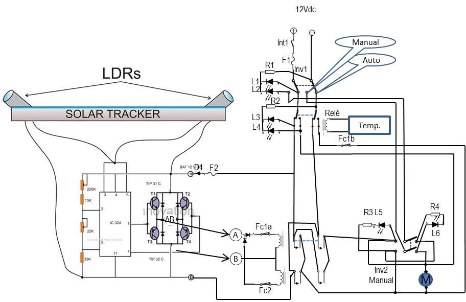

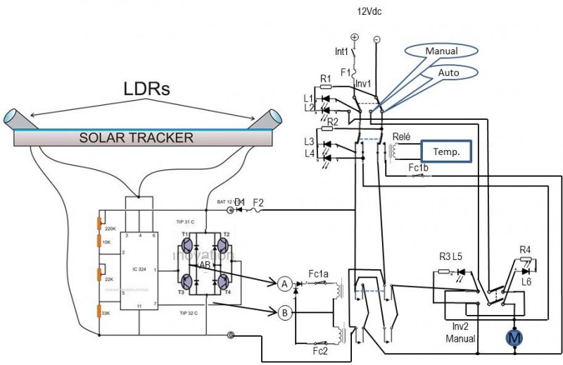

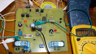

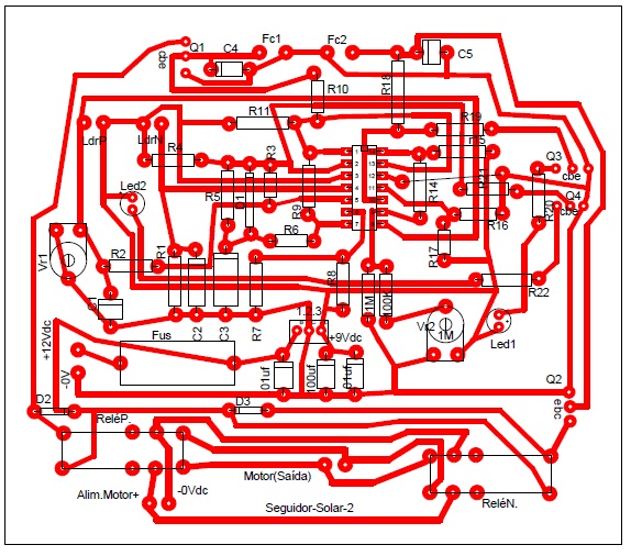

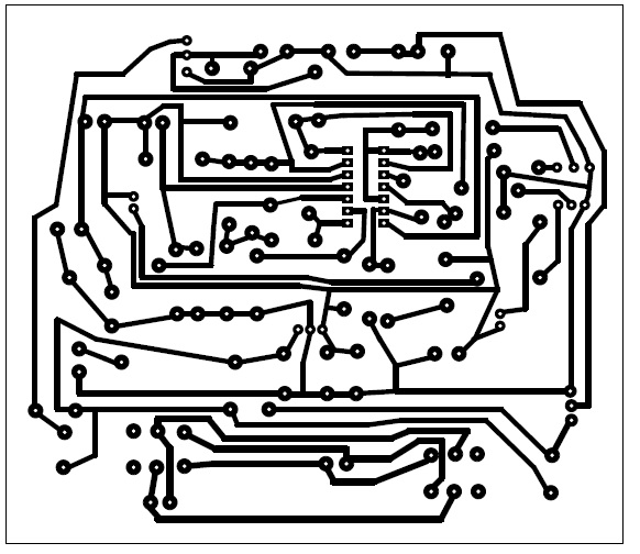

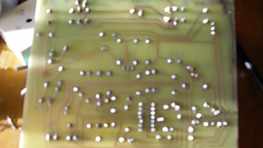

Caso estejam a seguir o meu tópico forum/viewtopic.php?f=46&t=16045 verificarão que estou a montar vários controladores caseiros. Um deles é o disponibilizado pelo Richard Gideon (Sun tracker) cujo anexo junto.
Depois de desenhar a e montar a pcb fiz a afinação de acordo com as instruções.
1. Com as duas células expostas ao sol, afinei VR1 até que o led2 apagasse. Medi a tensão 0V,
2. À noite afinei VR2 até que o led1 acendesse,
3. Fazendo sombra na LDR colocada do lado nascente, o LED2 acende e começa a carregar o condensador electrolítico de 1000uF, que dá um atrazo para o arranque do relé que controla a rotação para Poente. A tensão nos terminais do condensador chega aos 6,3V. O Led continua aceso, mas o relé não arranca.
4. Chegada a noite, os dois led's acendem correctamente e dispara o relé que faz retornar o painel para Nascente. Só para quando o fim de Curso curto circuita,. interrompendo o sistema. O procedimento está correcto
5. Só esta função descrita no parágrafo anterior funciona.
6. Após consulta a vários fóruns, todos falam deste problema, ou seja o sistema não funciona no acompanhamento do sol,
7. Após todo este trabalho, gasto de horas (isso é o menos, porque dá gosto fazer) a desilusão é grande. Assim
8. Já alguém montou este circuito e funcionou?
Agradeço dicas sobre o assunto.
Anexo imagens
Vista da placa com os componentes
Vista da placa do lado do cobre
Esquema do projecto
Esquema do projecto

Mais fotos montado
Re: Seguidor solar
pois tanto trabalho e se não funciona bem . Mas deixa os experts na materia se pronuciarem que isso logo funciona :mrgreen:

Pois, já andei a mudar umas resistencias, mas o tipo não arranca. Tenho que ir ver o esquema do lm339, pois o gajo manda a informação para o led e começa a carregar o condensador do atrazo. Não está é a mandar a info para o transistor 2n3904 que deveria excitar o relé. Este seguidor se funcionar resolve uma série de problemnas de controlo. Vamos a ver se há por aí umas dicas de pessoal mais avançado na coisa
Cabul
Mensagens: 139
Registado: quinta out 29, 2009 9:37 pm
Localização: FigFoz
Re: Seguidor solar
Mensagem por Cabul »
Parece que já descobri. A R7 de220K, ligada ao pin 6 do Ic1b, produz uma tensão de referencia de 5,72V. A R6 que "disponibiliza" a tensão para comparação quando o C3 de 1000uF começa a carregar, não consegue ultrapassar os 5,72V para fazer disparar o pino 1 do Ic1b que vai activar a base do transistor Q1, que por sua vez actua sobre o relé.
Testei a tensão aos terminais da R6 e chegava com a carga completa do C3, a 5,6V.
Saquei a R7 e meti uma resistencia variável a começar em 300K. Meti tensão no seguidor e comecei a baixar a resistencia variável até chegar (nos seus terminais) a 5,4V. Nesse instante o relé de comando do motor para poente disparou.
Medi a resistência variável nesse ponto e marcava 185K. Meti uma R7 fixa com esse valor. voltou a dar energia ao seguidor. Voltímetro nos terminais de R6 e quando chegou aos 5,6V, fez-se luz e o relé disparou.
Retirei a cobertura da fotocélula do lado nascente e o relé desligou, indicando que o motor parava.
Voltei a fazer sombra na célula nascente e depois de o relé disparar, deixei um bocado e chuntei o fim de curso poente e o relé abriu.
amanhã vou largar a bancada e testar no sítio
Dúvidas, sintam-se à vontade

Testado e a funcionar, pelo menos para já.
1. Faz o seguimento de Nascente para Poente (Leste/Oeste),
2. No fim do dia, quando as duas células têm a mesma incidência de sol, neste caso ausência do dito cujo, depois de afinado (função sensor luminosidade), remete o sistema para a posição inicial (Nascente) dando início a um novo ciclo no dia seguinte,
3. Dois fim de curso, tanto a Nascente como a Poente para evitar que ultrapasse os limites pré-fixados,
4. Em repouso consome 0,3mA. Com o relé activado, consome 0,9mA
