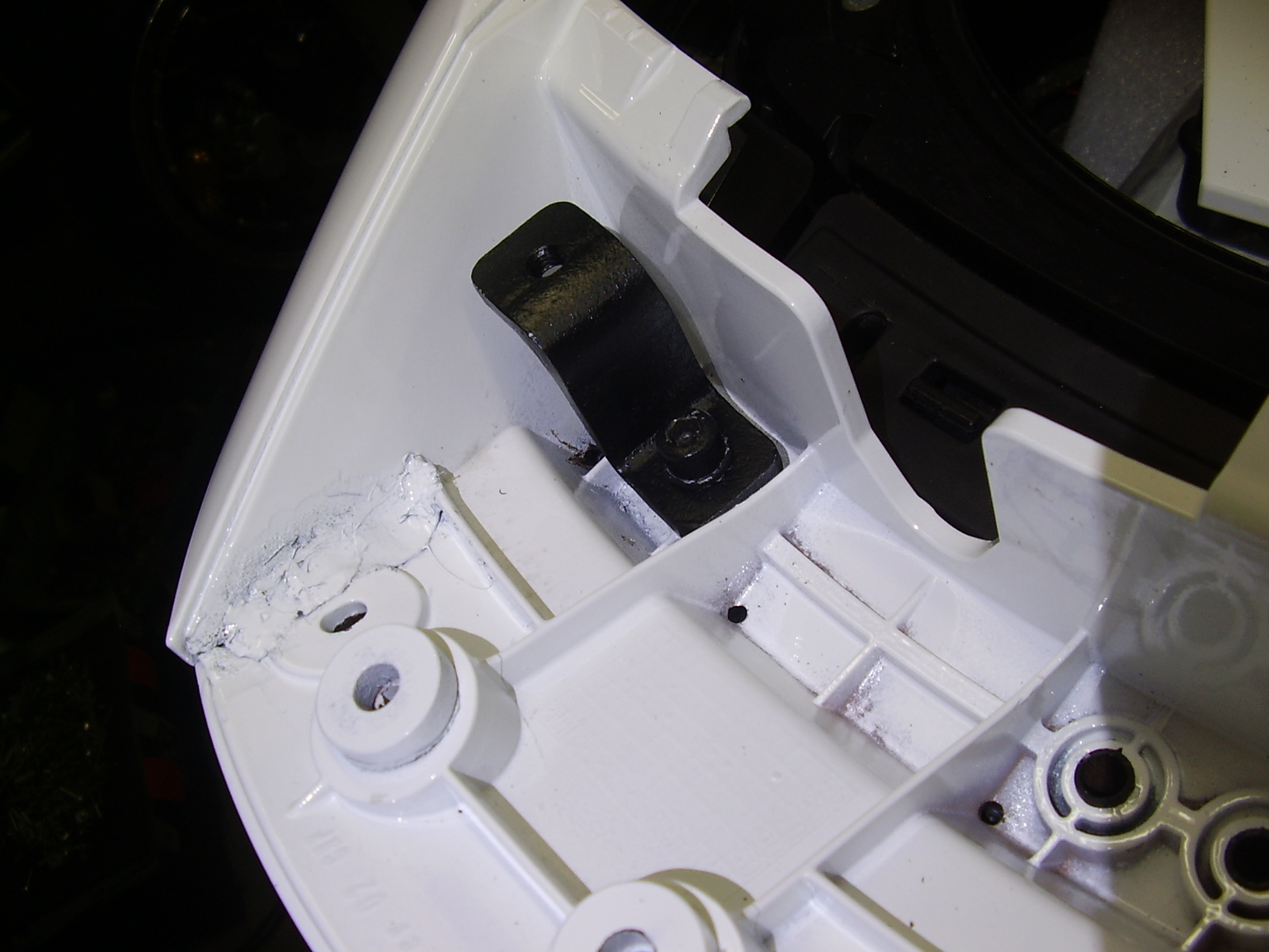

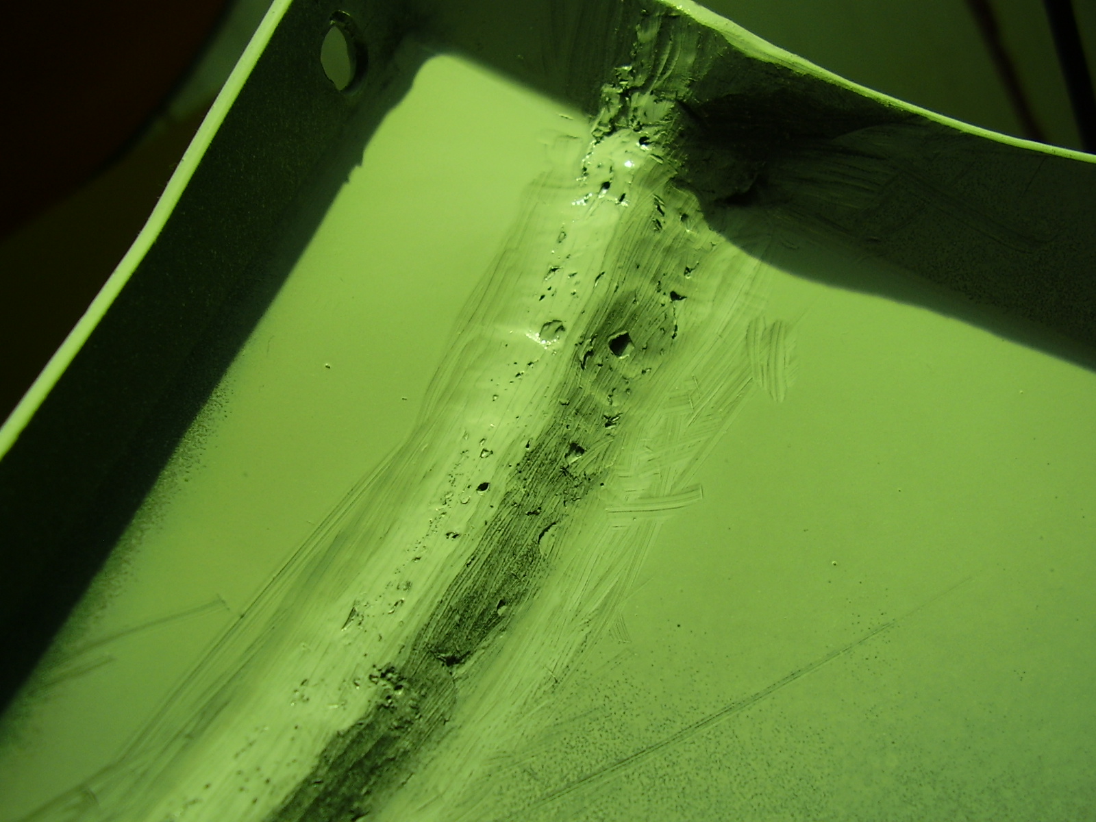

jmal Escreveu: vê lá se partilhaste a cena da reparação dos plásticos, também gostava de saber como se repara os plásticos.
Da parte da frente, a soldadura ficou um pouco de nada côncava, para poder levar a massa fina de acabamento de pintura, ser lixada, e por fim pintada como nova.
Se queres saber como se reparam os plásticos, nada melhor que tirar uma formação especifica de soldadura e colagem nos mais variados tipos de plásticos. Claro que isso pouco serve para se colocar em pratica, se já não se tiver uma mão certa para estes trabalhos. Por não ter máquina especifica e nem a experiência necessária para um perfeito trabalho, levei as carnagens da Vectrix para serem soldadas numa empresa da especialidade, na minha Freguesia. Esta empresa faz tradicionalmente o trabalho em tinas plásticas para a industria alimentar (Grupo Frip), contentores para empresas de recolha de lixo e recicláveis, entre muitas outras...
A empresa é unipessoal, e o Sr. Renato é uma pessoa fantástica, capaz de nos sempre surpreender com seus trabalhos.
Posso dar o seu contacto a quem necessitar.
A empresa de pintura que terminou o trabalho também tem artistas a trabalhar.

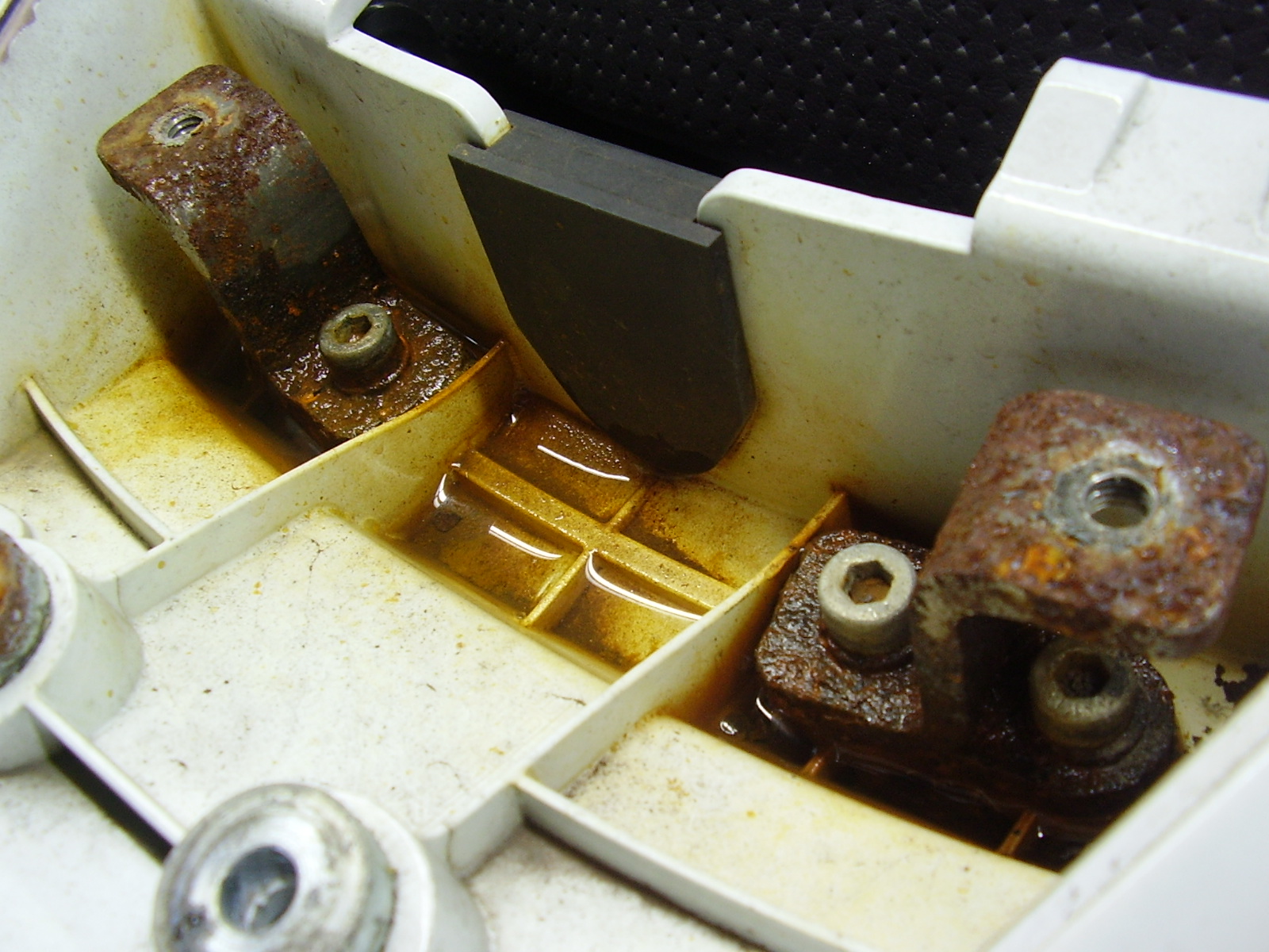

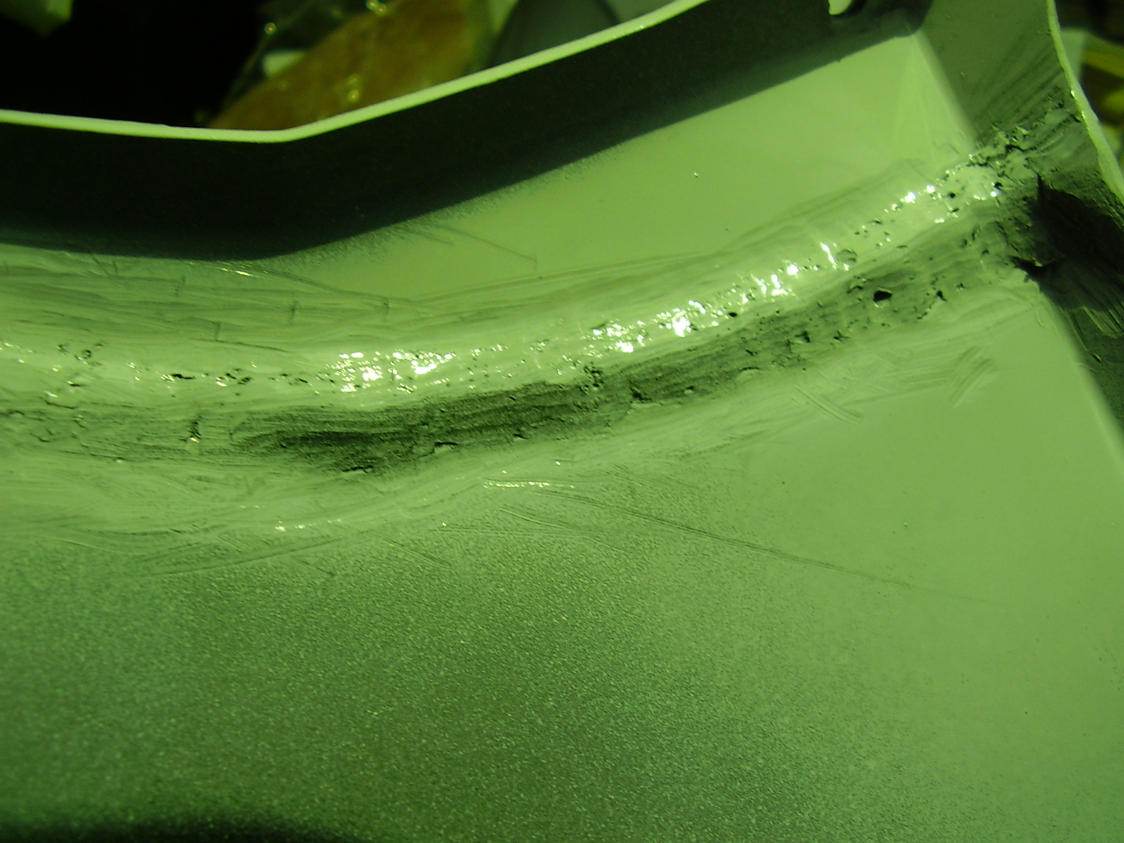

Antes
Ferragens enferrujadas e um dos parafusos teve de ser cortado para retirar a grelha. A água fica facilmente empossada nas cavidades da grelha.
Depois
Ferragens com tratamento anti-ferrugem, parafusos com a rosca lubrificada, e furos de 4mm em cada uma das cavidades maiores da grelha. (os furos nao ficam visiveis pela parte de fora, mas a água some-se para baixo do guarda lamas da parte de trás)

Jorge Rocha,
"Da parte da frente, a soldadura ficou um pouco de nada côncava, para poder levar a massa fina de acabamento de pintura, ser lixada, e por fim pintada como nova."
Uma dúvida que tenho é, com as vibrações a massa não irá saltar fora?
A caminho dos 92.000km
Re: Vectrix Li+ com 60 Ah
Klinzter,
Essa possibilidade existe tal como em todas as reparações, onde se tenha que colocar massa para esconder alguma imperfeição.
A massa à base de poliuretano tem uma aderência muito boa em qualquer tipo de suporte, principalmente se a superfície estiver limpa e algo rugosa. Os profissionais devem saber o que fazem já há mais de 2 décadas.
Se algo acontecer, existem documentos comprovativos dos trabalhos efectuados e a garantia existe para ser aplicada quando assim é necessário.
Estou de acordo contigo, onde há trabalhos fantásticos, ultrapassando os mais difíceis obstáculos e nós só damos por isso quando tentamos por as mãos-à-obra e nos deparamos com as dificuldades.
É por estas e por outras que eu respeito todas as pessoas por igual, independentemente do seu trabalho ou função, desde que o façam bem feito. Só assim uma sociedade evolui.
