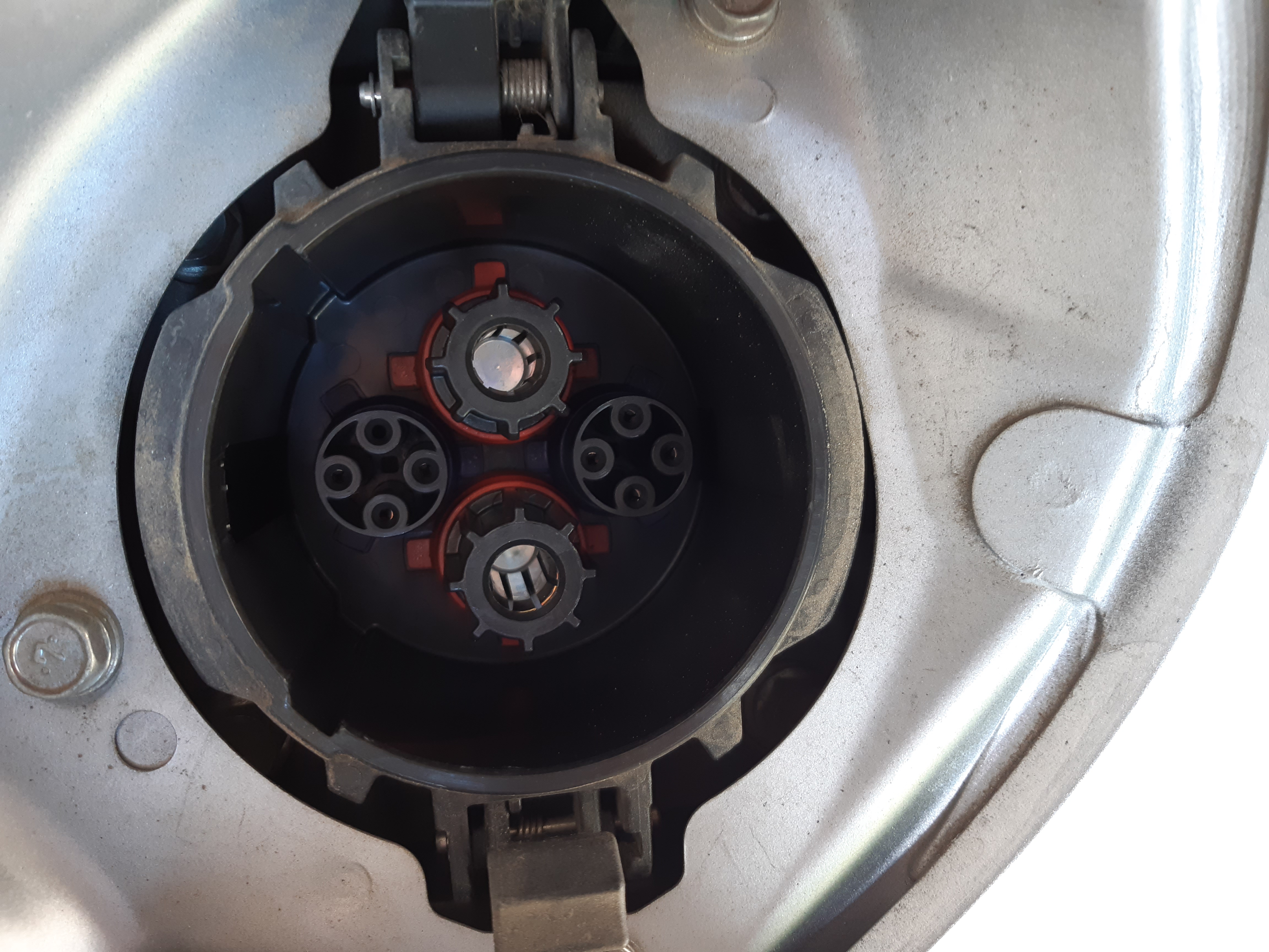

boa tarde pessoal .
alguém me sabe dizer onde arranjar cabo carregamento rápido para a portinhola esquerda do peugeot ion .
só trás 2 cabos, um para casa e outro postos públicos mas cargas lentas suponho eu, mas só da no lado direito e para lado esquerdo não tem.

O cabo, no caso das tomadas de carga rápida (DC), está no posto de carregamento.Jose silveira Escreveu:para ligar aqui onde posso arranjar esta ficha

Na realidade, até é possível comprar carregadores portáteis para carregar no lado direito DC, mas custam uma boa nota

Aí é para carregar em DC, se for para carregar nos postos públicos a ficha está no cabo que está ligado ao posto.
